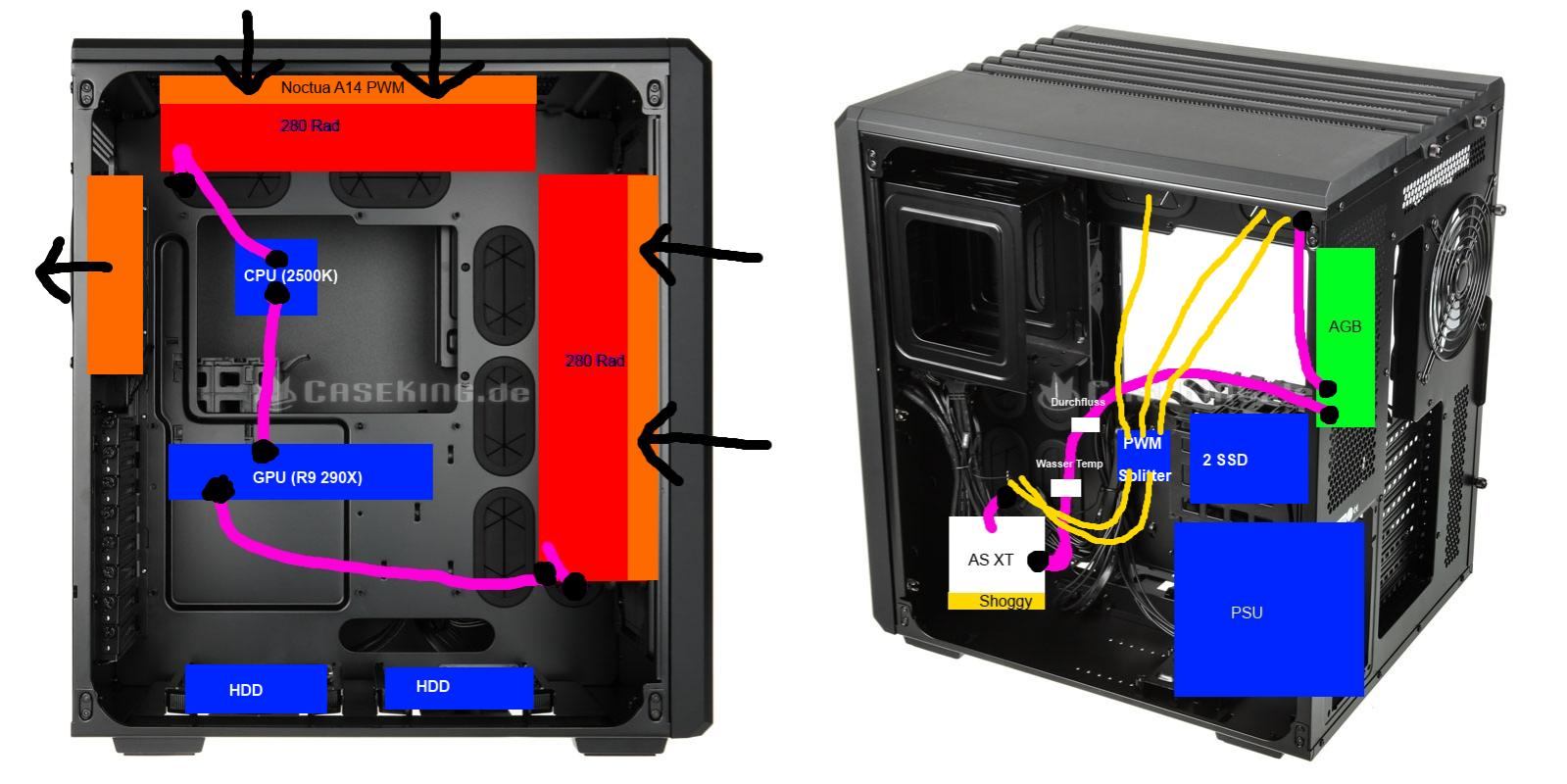

So Leute, aufgrund der Tatsache das ich irgendwie nicht wirklich zufrieden mit dem 900D bin, möchte ich das ganze wahrscheinlich etwas anders angehen.
Die Größe des 900D gefällt mir nicht mit meiner verbauten Hardware, das Gehäuse scheint mir davon irgendwie etwas "overkill". Mehr als eine GPU werde ich wahrscheinlich aufgrund von Mikroruckeln nie verbaut haben, und irgendwie finde ich, jetzt wo es hier steht, dass das 900D eher was für SLI/Crossfire Systeme ist, auch wenn man sich den Platz anguckt.
Zudem stelle ich es mir ziemlich schwierig vor, mit dem Case zu Kumpels auf einer LAN Party zu gehen oder so...
Mein Plan sieht folgendermaßen aus:
Optional könnte man dann noch, wenn man unbedingt will, einen Mora 3 in den Kreislauf einbinden, auch wenn ich denke, das es mit zwei 280ern gut klappen müsste. Theoretisch gesehen können diese 544W abführen, sogar etwas mehr. Habe gelesen ein 120er slim soll 100W abführen können, die wären ja noch etwas dicker als slims, dementsprechend müssten da in der "Theorie" etwas mehr als 560W relativ leise abgeführt werden können.
Ich kann mir auch kaum vorstellen, das die Wasser Temperatur besonders hoch gewesen ist bei meinem jetzigen System mit 900D und den ganzen Radiatoren, lag wahrscheinlich einfach daran, das der Kühler nicht richtig sitzt oder ähnliches...
Was haltet ihr davon?
Wäre ein 2x 5,25 AGB die bessere Wahl für das Gehäuse?
Und eine ganz wichtige Frage: Wie könnte man effektiv das Wasser ablassen? Ich stehe gerade vor dem Problem, das bei dem 900D zu machen, und hab mir aber keine Gedanken gemacht wie ich am besten das Wasser wieder raus kriege.
