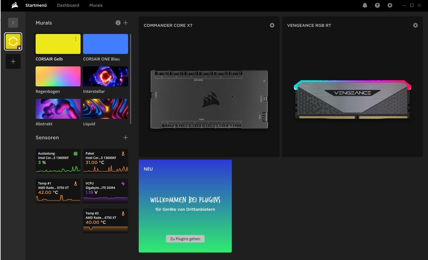

Hallo, ich habe mir kürzlich einen neuen PC gebaut mit einem Commander Core XT und einem Commander Core (Standard) von meiner H150i Elite LCD Wasserkühlung.
Mein Commander Core (Standard) wird nicht in iCUE erkannt, immer wenn ich versuche iCUE neu zu installieren werden mir die erkannten Geräte aufgelistet, auch iCUE Core, wenn ich iCUE dann neu installiert habe taucht bei manchen versuchen (selten) für ca. 1 Minute der Commander Core auf. Zusätzlich drehen seit ein paar Tagen von dem Commander Core 2 Lüfter nicht.

Ich glaube das ist normal. Ich hab jetzt übergangsweise eine andere verbaut aber die fast 4 Jahre in denen ich die Elite LCD hatte wurde mir das in iCue nie angezeigt.
Also konntest du die Wasserkühlung nie steuern? Bei mir laufen 2 Lüfter nicht, deswegen wird meine Grafikkarte auch in einem spiel zu heiß.

Mit der Wasserkühlung kommt der Radiator inklusive Kühlkörper, Display und Pumpe (ein Teil) drei Lüfter, die ganzen Kabel und ein Commander. Dieser Commander wurde intern an ein USB Hub angeschlossen und bekam, soweit ich mich erinnere Strom von SATA.
Dieser eine Commander muss nicht unbedingt defekt sein wenn er nicht in iCue angezeigt wird. Wurde mir auch nie angezeigt. Allerdings sollte die Wakü als ganzes angezeigt werden mit den drei Lüftern und dem Display.
Es könnte auch ein Treiberproblem sein weil in iCue gar nichts angezeigt wird. Davon abgesehen sagst du ja selbst dass zwei Lüfter kaputt sind. Versuch mal andere Lüfter an den Commander (den der bei der Wasserkühlung dabei war weil du ja noch nen zweiten hast) anzuschließen um zu schauen ob vielleicht der Commander kaputt ist.
Der Commander ist hinter dem Pumpenkopf in icue, ich habe die zwei lüfter an eine andere Lüftersteuerung gehängt und sie haben nicht funktioniert.
