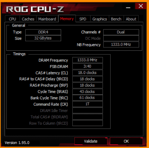

Hallo zusammen,
mein neuer RAM läuft immer nur auf 1333 mhz egal ob ich im BIOS DOCP aktiviere oder nicht oder alles auf Auto stelle? Was kann dies sein oder sehe ich den Wald vorlauter Bäume nicht?
ASUS Strix Gaming E X570
Ryzen 7 3800X
Danke im Voraus :)
Dauert der Start mit aktiviertem XMP ungewöhnlich lang? Dann wird das MB nach mehreren erfolglosen Startversuchen die Einstellungen automatisch zurückgesetzt haben.
Bedeutet der Takt des XMP ist zu hoch für dein System, was bei den Komponenten (CPU/MB) normal ist. Probier mal 3600/1800, das läuft meist problemlos. 3733/1866 und 3800/1900 wären die nächsten Schritte, können aber schon diverse manuelle Anpassungen im BIOS erfordern.

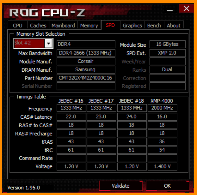

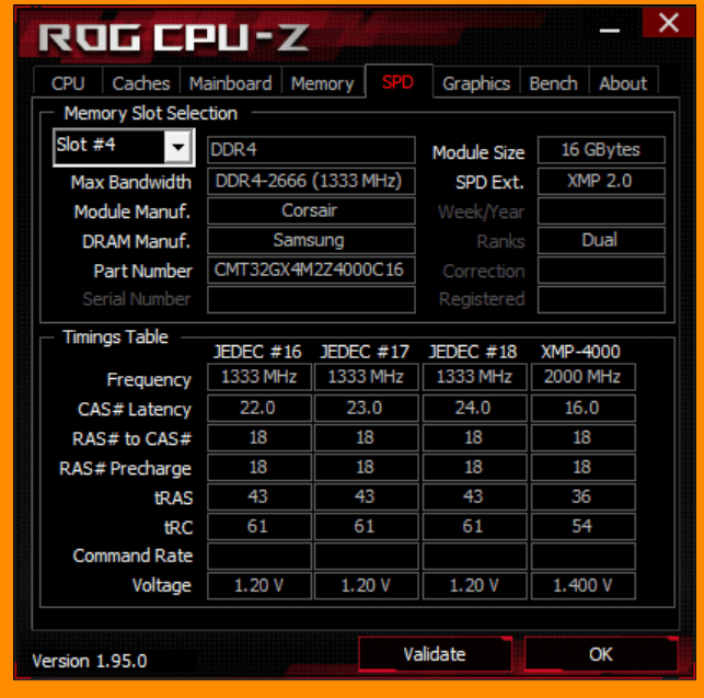

ps: Lass bitte auch mal einen Thaiphoon Screenshot von deinem Kit für die B-Die Liste da! :)

Danke für die Screens!

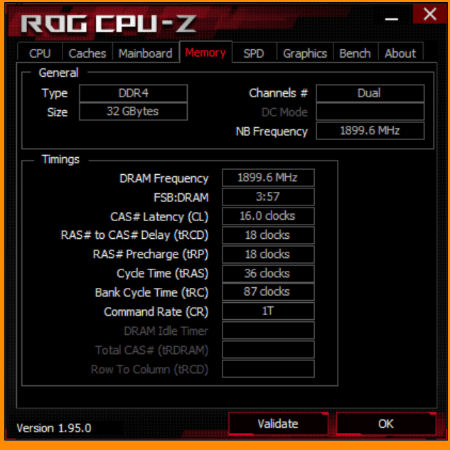

so der RAM ist nun auf 3800 eingestellt und im BIOS habe ich den FCLK auf 1900 eingestellt... richtig?
also bei 3800/1900 ist Schluss, Geardown etc. steht auf Auto.......was kann ich einstellen um höhere Zahlen zu bekommen oder macht es keinen spürbaren Unterschied ob der RAM mit 3800 oder 4000 läuft. Versuche mich gerade ein wenig in die RAM Theorie einzulesen und bin für jeden Tipp dankbar.
EDIT: der PC läuft instabil und startet immer mal wieder neu....habe nun im BIOS Geardown von AUTO auf DISABLED und nun scheint er stabiler zu laufen ob 1T oder 2T ein merklicher Unterschied ist es nicht.....

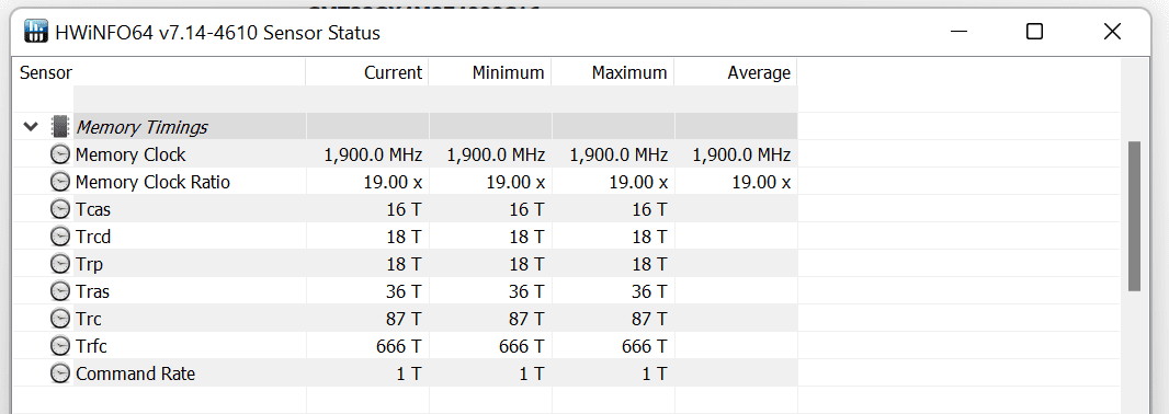

Wenn solche synthetischen Tests auch wiederholt ohne Fehler durchlaufen ist das schon ein gutes Zeichen.
Falls du mit der Kiste auch zockst, können auch einige Spiele als zusätzliche/abschließende Tests herhalten.
Guten Morgen emissary42,
also in COD Vanguard meine ich einige FPS mehr zu haben und beim Microsoft Flight Simulator ist die Ladezeit gefühlt kürzer, aber der Flaschenhals wird im Moment die GPU bleiben...

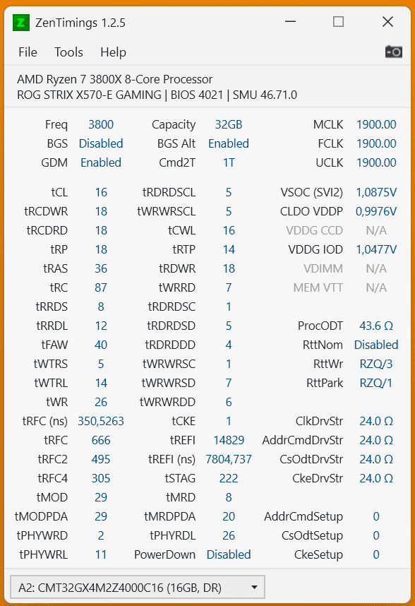

Hallo zusammen,
könnt Ihr mal drüberschauen und mir etwas zu den Timings sagen?
Danke im Voraus

Also ich habe dies nun ein paar Tage beobachtet und ich meine die Neustarts sind immer irgendwie im idle und weniger unter Volllast. Die diesbezüglichen Hinweise zu diesem Thema im Netz scheinen auf mein Problem nicht zuzutreffen, weil die Lösungsansätze Richtung PSU gehen.
Also habe ich eben das XMP Profil abgeschaltet und alles auf AUTO gesetzt........dann läuft er stabil, aber nur mit 2*1333 MHz..... eben dann wieder etwas mutiger geworden und das XMP wieder aktiviert und auf 3600/1833 gestellt......bis jetzt bleiben die Neustarts aus, wahrscheinlich muss ich bis zu einer neuen CPU damit leben oder? Hier nochmal die aktuellen Timings...
