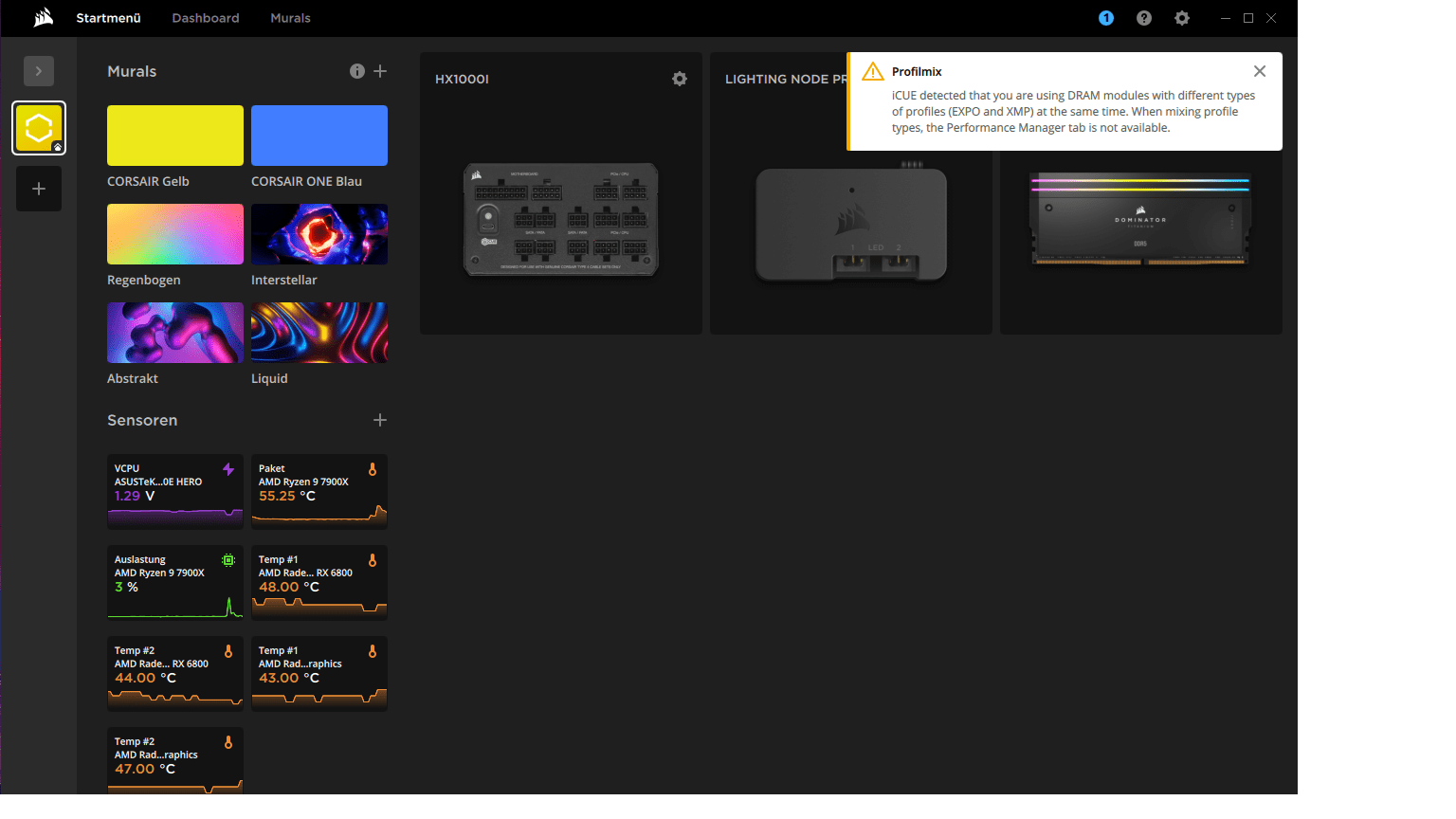

ich habe die oben genannten Speicher und bekomme immer wieder eine Fehlermeldung, in der steht dass es sich um einen Profilmix handelt. Beide Speicher gehören jedoch zu einem Set mit AMD Expo. Weiß jemand wo der Fehler liegt und wie ich ihn gelöst bekomme?

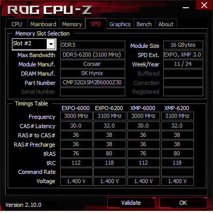

Hast du mal bei CPU-Z geschaut, ob beide Module die gleichen SPD-Daten haben? Unter dem Reiter SPD kannst du ja die Module auswählen und dann dort vergleichen.
Kannst ja mal ein Screenshot mit beiden SPD Profilen der Sticks posten.
