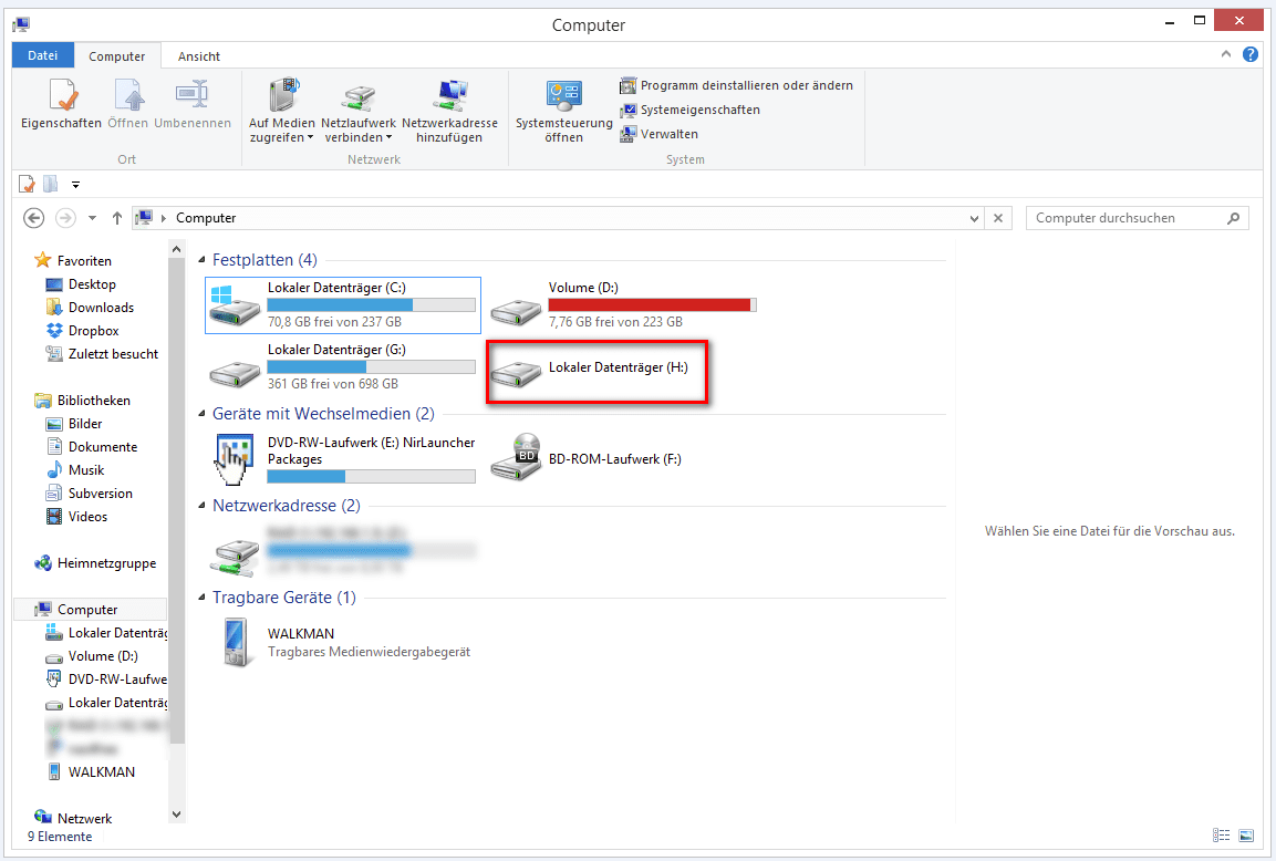

Ich habe sie mal bei mir angeschlossen, sehr komisches Problem. Evtl der Controller defekt?
Wird dann kurz erkannt bzw dass ne platte angeschlossen ist, danach hängt das system kurz, ich höre den sound, dass die festplatte getrennt wurde und das war es. Nach ~20 sekunden höre ich wieder den sound, dass ein gerät verbunden ist, 20 sekunden später wieder dass es getrennt wurde... etc
In der Datenträgerverwaltung konnte ich die Platte bisher noch nicht finden, da das immer so lange dauert die zu öffnen/aktualisieren, und dann kommt schon wieder der Sound, dass die Platte getrennt wurde.
DiskPart auch erfolgslos.
Habe auch schon versucht zB mit Gparted die Platte zu finden, erfolgslos.
Manchmal wird sie beim Starten im Bios angezeigt, manchmal nicht.
Booten davon geht gleich gar nicht, auch wenn sie mal erkannt wird. Passiert nichts wenn man davon booted.
Jemand ne idee?
