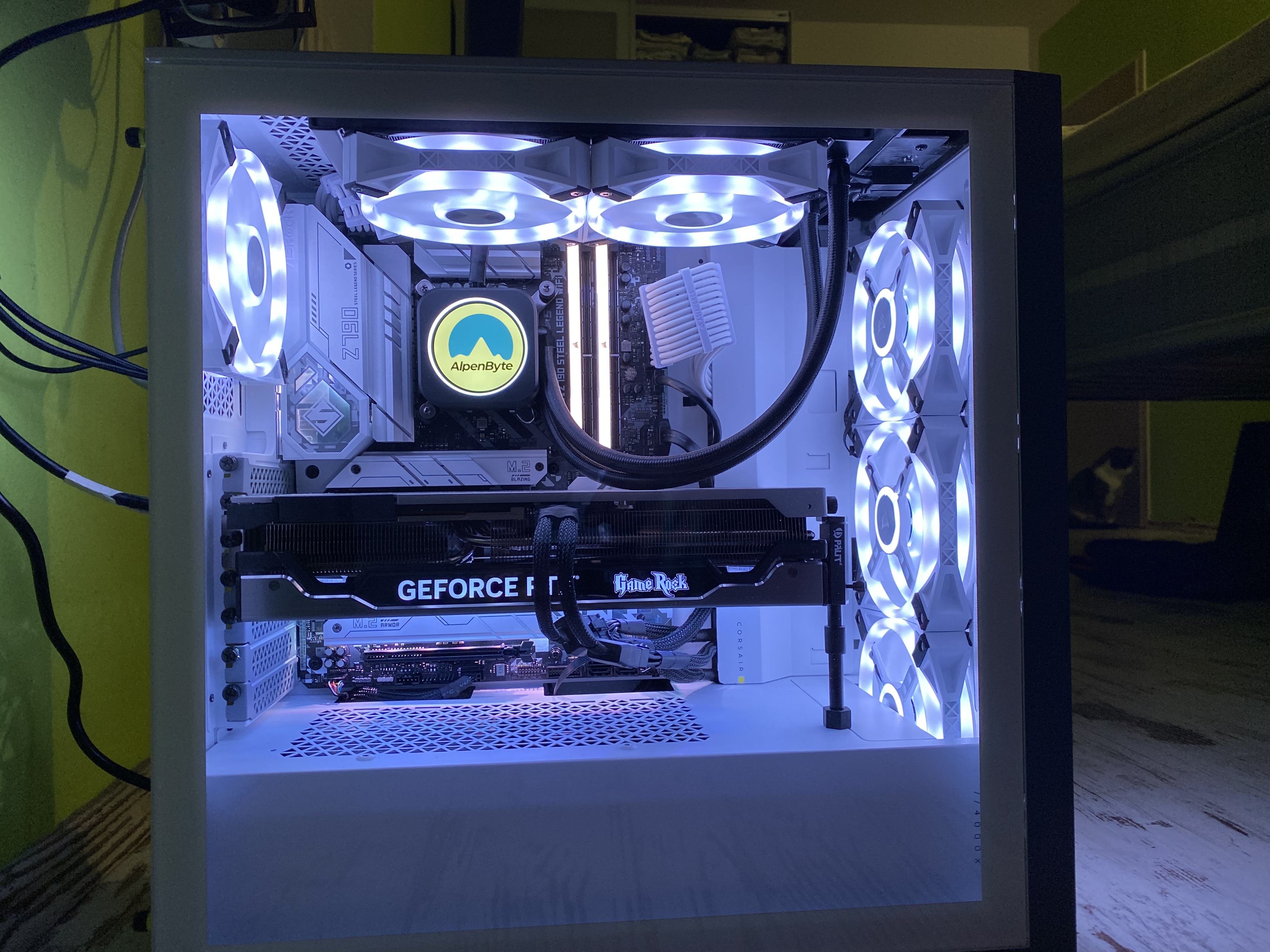

Ich habe mir einen neuen PC zusammengestellt und mit einer Corsair icue RGB 4000x Gehäuse habe die AiO oben verbaut. Wenn ich BF 5 spiele auf Max. Settings dann zeigt mir "Core temp" Grade bis zu max. 110 Grad an max. Grad was sie zulässt sind 115 Grad! Wenn ich wieder im Menü bin geht sie runter auf 78 Grad. Habe auch schon Cinebench gemacht 10 Minuten durchlaufen lassen und er ist nicht abgestürzt weil er zu Heiß oder sonst was war und da war er bei den 10 min durchgehen auf 114 Grad! (kühler Temp ist auf max 48 Grad rauf!) Jeztzt ist meine Frage glaubt ihr das die AiO zu klein ist ? Und kann man sich auf die Temperaturen was da in Icue und bei Core Temp angezeigt wird zu 100% verlassen ?

Hardware auflisten, Bilder vom System und Screenshots von HwInfo unter Last bitte.
Siehe unter meinen Bild "system" Einen Screenshot vom Programm kann ich dir leider erst nach er schicken !

Dass die CPU-Temp auf 115°C hoch gegangen ist, sollte so definitiv nicht sein. Eigentlich sollte der Prozzi schon bei 100°C die Bremse ziehen und runtertakten. Warum er das bei dir 15°C später macht, kann entweder ein Auslesefehler sein oder aber das Board hat irgendwelchen Mist eingestellt.
Bei einem 13000er (egal welchem, solange er ein offenes Powerlimit hat) sind Temperaturen in Richtung 100°C normal, wenn man Cinebench anschmeißt. Da gibt es praktisch wöchentlich einen Thread, ob das jetzt hier, bei CB oder PCGH im Forum ist. Das macht es dann natürlich schwer, eine Diagnose zu treffen, wenn man nur die Temperatur als Hilfsmittel hat und deshalb braucht man immer noch zusätzliche Temperaturen und die Leistungsaufnahme.
Auffällig ist auch die Temperatur des Kühlmittels (was die Kühlertemp sein müsste, weiß der Geier, wo der Sensor rumgammelt), die unschön hoch ist. Das kann natürlich auch ein Auslesefehler sein. Wenn nicht, dann ist dein Airflow sch****. Bei dem Gehäuse durchaus im Rahmen des Möglichen. Wer kommt auch auf die Idee, es wäre förderlich, vor die Lüfter eine Glasscheibe zu setzen?
Was ich jetzt haben will:
1 Screenshot von HwInfo im idle. Schön das ganze Sensors-Fenster mit allem Kram ausgeklappt, dass man alles sehen kann. Temperaturen, Leistungsaufnahmen, Lüfterdrehzahlen, Pumpendrehzahl.
1 Screenshot von HwInfo, während Cinebench im Hintergrund läuft, genauso wie beim ersten Screenshot.
1 Screenshot, nachdem du gezockt hast, während HwInfo im Hintergrund mitgelaufen ist und aufgezeichnet hat.
Was du schon mal machen kannst:
Deinen RAM in die richtigen Slots stecken. :d Das bringt zwar keine Temps, ist aber besser.
Im Bios Einstellungen zum Templimit kontrollieren (vor paar Generationen gab es da eine Option, wo man das Templimit anpassen konnte, nur ist die wieder verschwunden, weiß der Geier, wo genau man sie noch finden kann). Wenn du sie nicht findest, auch egal, ignorieren wir den Punkt erst einmal.
Im Bios das Powerlimit der CPU auf 120W setzen. Das langt bei einem 13600k allemal.
Und fass die Schläuche der AiO an. Sie sollten unter Last beide einigermaßen gleichmäßig warm sein. Wenn einer deutlich wärmer als der andere ist, ist das ein Grund zur Besorgnis. Wenn sie nicht schön warm sind, dann ebenso.
Und du kannst das Seitenfenster des Gehäuses und die Frontscheibe abnehmen, die Temperaturen und Drehzahlen ansehen und dich wahrscheinlich wundern.

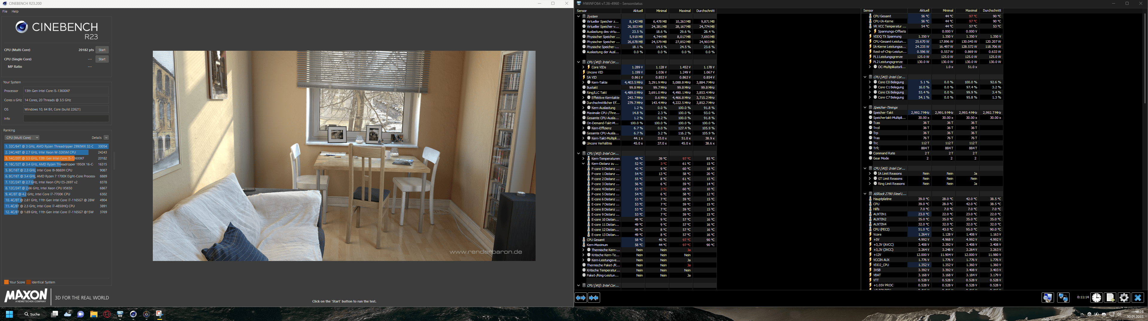

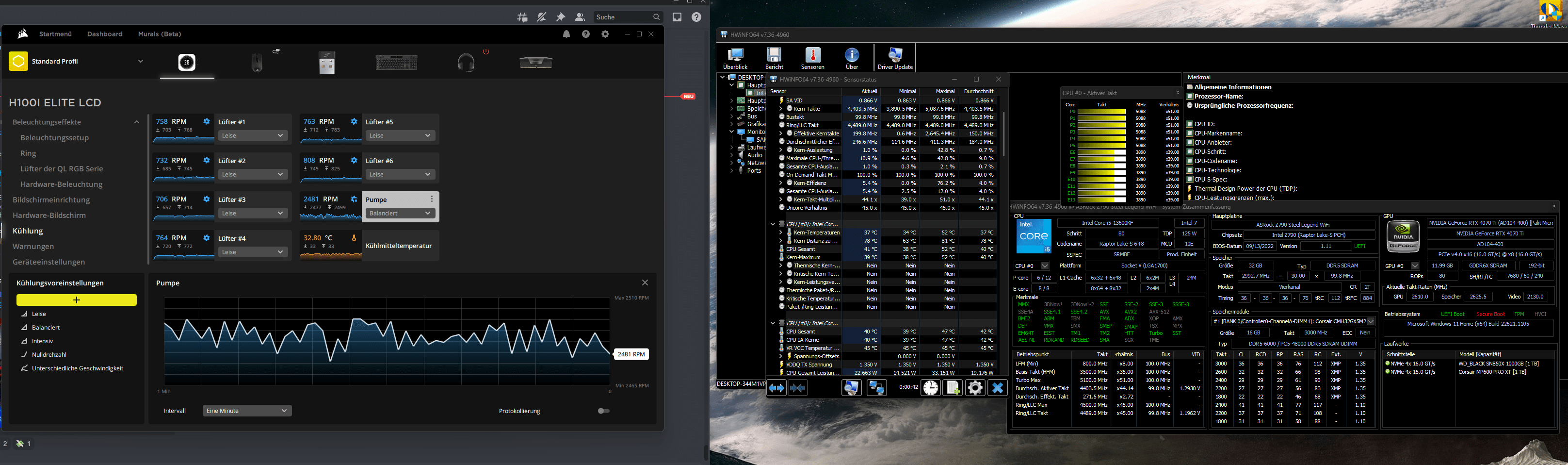

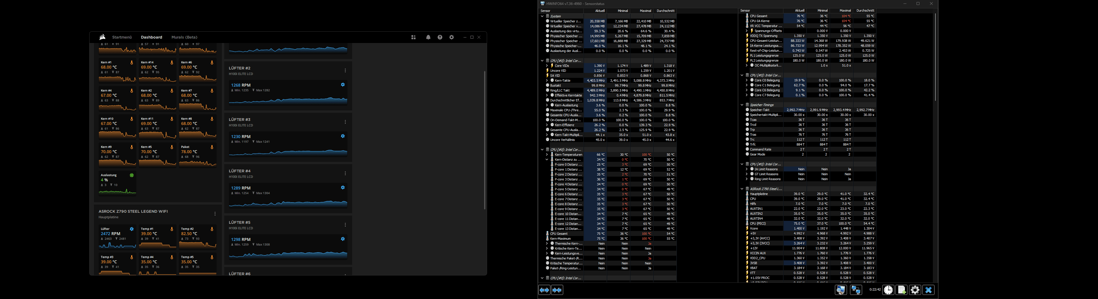

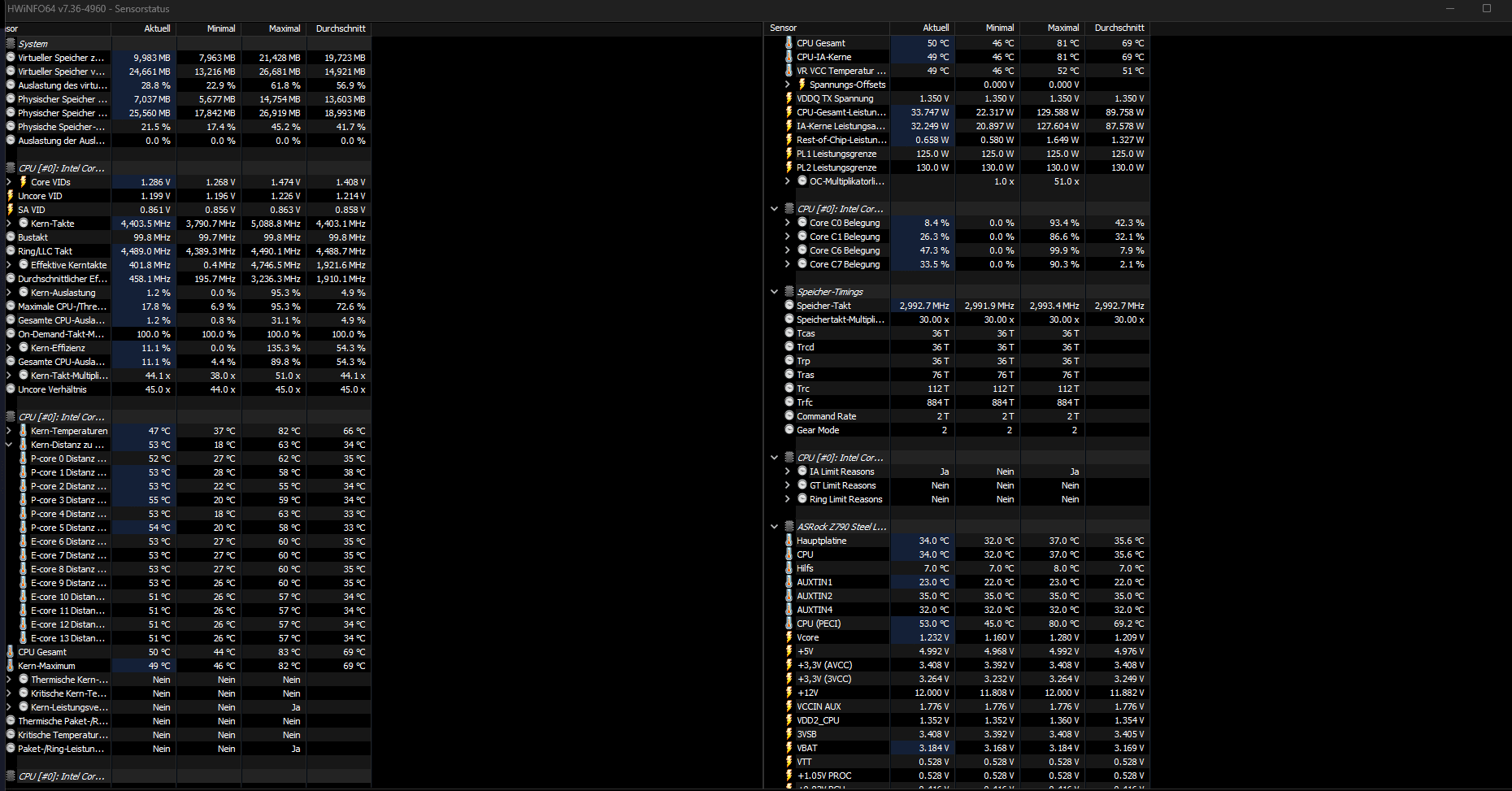

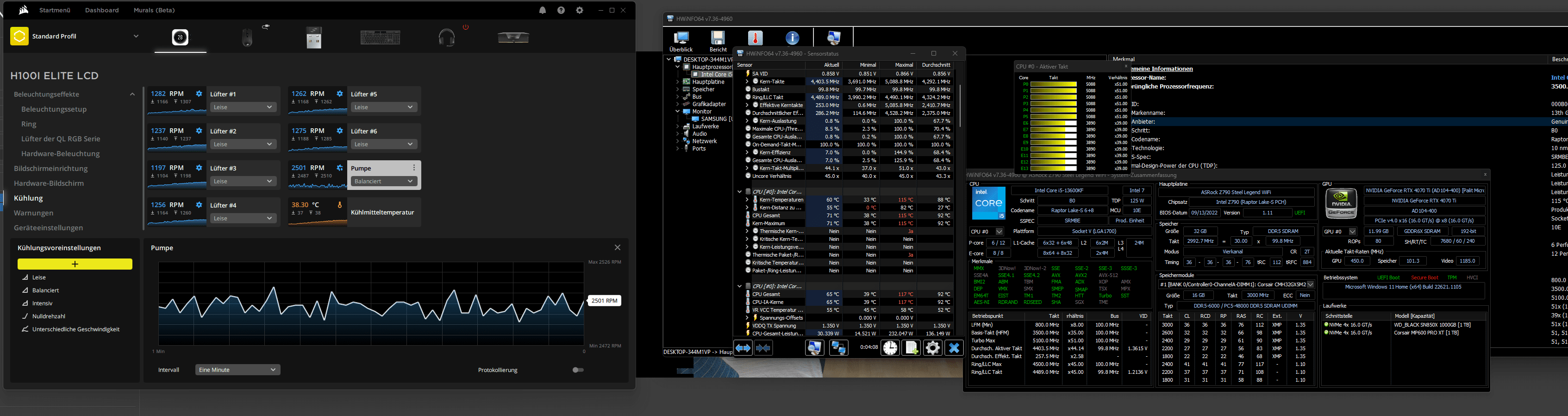

Also Ich habe dir die Screenshots angehängt bei der 4ten habe ich das PL auf 130 gesetzt und die max. Temperatur ist auf 100 gesetzt! Die Temp. ist schon besser und bei BF5 immer nur peeks auf die 95 bis 97 grad! Durchschnittlich siehst du eh aber denke so um die 80 grad ist bei der Normal da sie so ein hitzkopf ist!! Und übrigens macht es keinen Unterschied ob das Case offen ist oder nicht also air flow hat nichts damit zu tun komme mit komplett offenen case auf die gleiche Temp. Kühlleitungen von CPU an die AiO sind auch gleich mäßig :d ! Kühlmittel geht auch nicht mehr über 43 grad also da passt alles. In overwatch komme ich auf die gleichen Werte von den Temperaturen her knappe 80 Grad durchschnitt! Schein komplett normal zu sein wie ich in andern Foren auch schon gelesen habe das er ein extremer Hitzkopf ist

Ist immer noch grässlich zu heiß. Der Prozzi sollte eher bei 80°C in CB sein, wenn er 130W zieht, soweit ich das ohne eigenen 13600k einschätzen kann. Mal probiert, die Schrauben des Kühlers noch bisschen nachzuziehen, wenn die nicht schon fest sitzen?
Deine AiO zieht halt leider auch die Abwärme der Grafikkarte zu guten Teilen mit raus. Klar, dass die Wassertemp dann nicht gut ist.

Habe jetzt auf 125 watt max gesetzt wird nicht heißer als 89 Grad in max. und durchschnittlich bei 64 bis 70 Grad :) GPU ist Vertikal nun verbaut

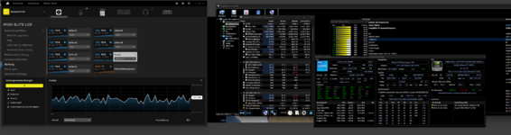

Sooo habe die Lösung nun!! Es ist undervolting! Ins BIOS rein dann unter CPU Tep. Limit einmal 100 Grad eingetragen und dann die PL1 auf 125W und PL2 auf 130W dann unter CPU-Spannung mich langsam nach unten gearbeitet also bei 1.366V angefangen (ausgangswert) dann geschaut wie viel bein Cinebench max. anliegen an Volt und dann nach unten gearbeitet. Bei 1.300 habe ich dann das letzte mal getestet und da siehe her geht beim zocken nicht über knappe 80 Grad das sind aber auch nur Peeks die meiste Zeit ist er so um die 65 bis 70 Grad warm womit ich zufrieden bin und das auf für diese GPU Normal ist da sie ein Hitzkopf ist!! Habe sogar im Cinebench um 120 Punkte mehr als wie vorher! Fazit - Zufrieden ! Gruß
