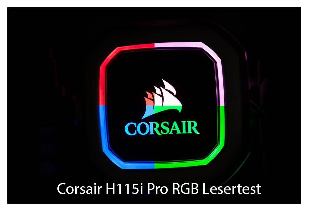

Nachdem man sich einen Überblick über alle Sensoren verschafft hat kann man sich für ein Farbschema der Pumpe entscheiden. Dabei gibt es neben einfarbigen Leuchteffekten auch die Möglichkeit die Pumpe im „Rainbow“-Modus leuchten zu lassen oder die Farbe der LED’s den Temperaturen anzupassen.
