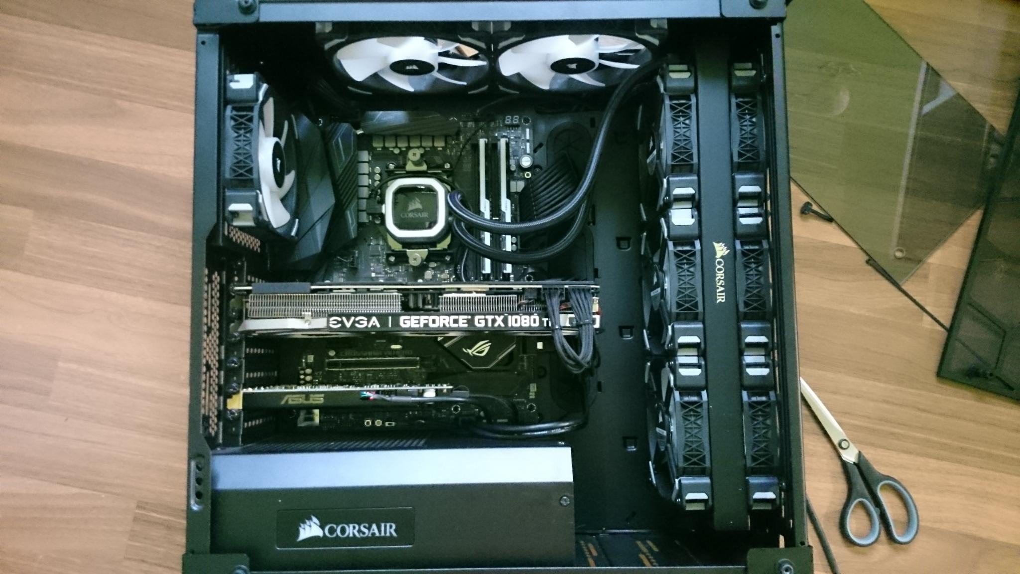

Hi.
Der ursprüngliche Plan war, Radiator oben und rausblasend.
In der Corsair Anleitung steht, dass durch den Radiator Luft eingesaugt werden soll.
Also so eingebaut.
Jetzt meine ich, früher gelesen zu haben, dass es nicht gut ist bzw weniger effektiv, wenn Lüfter wie hier die Luft durch den Radiator "ziehen", also hinter dem Radiator sitzen.
Vor dem Radiator und drückend soll ja besser sein?
Stimmt das?
Anders kann ich es leider nicht einbauen.
Oder stimmt es nicht und es passt alles?
Es soll einfach von der kühlung her optimal sein.
Bild seht ihr ja.
Grüße, Florian

Prinzipiell würde ich die Lüfter drehen und auf den Radi pusten lassen.
Wie sind denn die Lasttemperaturen ?
Allerdings sehe ich für mich in dem Case sowieso zuviele Lüfter, 9 Stück und die Grafikkarte ist trotzdem noch extra luftgekühlt.
Ich würde den Radiator unter den Deckel bauen und zur Belüftung die drei BeQuiet nehmen und nicht die Corsair.
(Einbaurichtung so wie sie jetzt sind, Radiator obendrüber)
Für einen besseren Airflow und weniger Wirbel/Geräusche könnte man überlegen die dicken (relativ störenden) Lüfterstege des LianLi noch zu verbessern und dort wirklich 120mm Löcher auszusägen...

Du hast zwei Möglichkeiten, die beide ihre Vor- und Nachteile haben:
1. Lüfter saugen durch Radiator und blasen ins Case:
In diesem Fall bekommt das Innere des Gehäuses die warme Radiatorluft ab, der Radiator aber Frischluft. Unter Vollast sollte so die Cpu etwas kühler und Graka sowie Board etwas wärmer werden.
2. Lüfter saugen vom Case an und blasen durch den Radiator:
Hier wird der Radiator mit der warmen Luft aus dem Case gekühlt und blast dann nach außen ab. Damit ist die Belüftung im Case besser, aber die Cpu wird etwas wärmer werden. Der Radiator wird von der warmen Luft des Innenraums gekühlt.
Generell arbeiten Lüfter im Push Betrieb (blasend) besser als im Pull (saugend). Ich würde Variante 2 wählen und die Kühlung des Gehäuses so verbessern, das die Innenraumtemperatur möglichst niedrig bleibt.

Warum seid ihr alle der meinung, dass es zu viele Lüfter sind? 6 stück blasen rein und bauen druck auf und die 3 oberen und die graka blasen raus.
Ja, da ich den Radiator nicht umbauen kann, bleibt es erstmal so.
Last Temperatur der CPU ist bei circa 60 grad aber ohne dass die Lüfter auf 100% sind.
Passt oder? Habe es beim Export von Bildern beobachtet, prime wird nach dem Urlaub gemacht.

Deswegen dachte ich eben an die 6 Lüfter fürs case. 3 unten und 3 oben, dass genug Luft ausgetauscht wird.

Es macht an sich keinen Unterschied ob Push oder Pull. Wohl aber ob man rein oder raussaugt. Du solltest auf jeden Fall an der H150 einsaugen, so bekommt die CPU frische Luft. Die CPU produziert in jedem Fall weniger Wärme als die GPU es sei denn du hast einen 2990WX OC.

Lüfter kannst du nie genug haben. Nur darauf achten mehr einzusaugen als auszublasen. So zieht Luft durch die Ritzen und hält den Staub draussen. Vorteil vor allem, du kannst sie bei niedriger RPM betreiben. Eventuell würde ich mir nochmal 3 ML 120 besorgen wenn du kein RGB brauchst, die ML 120 von der H150i sind mit den ML 120 PRO (non-RGB) identisch, nur bekommst du sie sehr billig (ca. 10 € / Stück) weil Viele ihre verkaufen. Ich hätte auch noch zwei davon rumliegen.

ich bin eher dafür die warme luft so schnell wie es geht aus dem case hinaus zu bekommen. deswegen alles rausblasend
ich hatte die 3 raid lüfter auhc erst im boden reinblasend wollte aber die gpu dann vertikal mal probieren und habe die lüfter dann entfernt. war jetzt kein all zu größer unterschied
Deshalb 6 stück rein und nur die oberen 3 raus.
Also alles so lassen oder?
