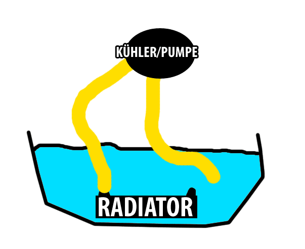

Rein logisch gesehen könnte es ja so funktionieren oder?
1. Schlauch von Raditor zu Kühler/Pumpe verbinden. Ein Schlauch lose lassen und noch nicht am Raditor befestigen
2. Radiator und losen Schlauch in Eimer oder Becken mit Kühlmittel legen.
3. Pumpe/Kühler ausserhalb lassen
4. Überbrücken und Pumpe zum laufen bringen.
5. Warten bis keine Luftblässchen mehr aus dem losen schlauch kommen
6. In der Flüssigkeit Schlauch mit Radiator verbinden
Korrigiert mich wenn ich falsch liege oder wenn es auch einfacher geht. Danke :)
Könnte problematisch werden, wenn die Pumpe nichts als Luft ansaugen kann. ;) Wenn du alles ablässt und die Pumpe dann so wie auf dem Bild als höchsten Punkt hast, dann wird da sicher nur Luft im Schlauch sein.
Du musst also darauf achten, dass die Pumpe auch Wasser ansaugen kann.
Abgesehen davon wirds sicher ne ganz schöne Schweinerei und auch nicht gerade billig. Auch optisch hab ich irgendwie so meine Zweifel, dass das am Ende noch gut aussieht. Schellen auf weißem Schlauch? Dazu noch den "unschönen" Übergänge vom breiten Schlauch auf die dünnen Anschlüsse vom H60? Ich weiss ja nicht. ;)

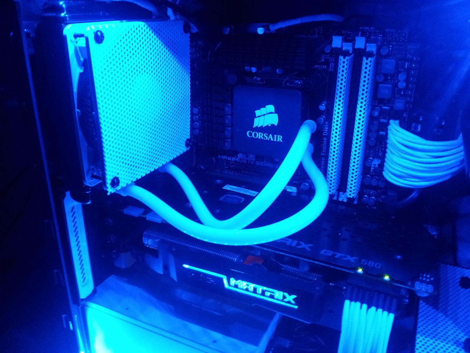

Ich habs jetzt doch gemacht :)
Allerdings oder Reducer. Hab einfach ein 8/6mm Schlauch inden 10/8 weissen Schlauch gesteckt und auf die Standard-Köpfe gesetzt.
Auch das mit dem wieder befüllen hat ganz gut funktioniert. Ich muss aber ehrlich sagen, dass meine Temps jetzt ca. 3-5°C schlechter sind.

Das war davor schon drin und hat damit nichts zu tun. Ich hasse Lüfter Rückseiten. Die schaun so hässlich aus :)
Temps sind ok. Unter last hab ich 55°C bei @3,7ghz und die Lüfter gehen auf 7v/800rpm. Im Idle sinds 40 bei 5v/550rpm.
Na klar hat das was mit weniger Leistung zu tun (egal ob jetzt oder vorher), es bremst den Lüfter bzw. stellt nen ordentlichen Widerstand da --> weniger Luftfluss -> weniger Leistung des sowieso schon viel zu engen Radis.
Des ist mir klar, aber ich hab keinen Unterschied bei dem Temps bemerkt ob ich jetzt mit oder ohne dem Ding fahr.
Mir gefällts optisch so besser.
---------- Post added at 22:24 ---------- Previous post was at 21:53 ----------
Hergott bin ich blöd, is schon klar das die Temps schlechter sind wenn man den Lüfter verkehrtrum einbaut -.-
