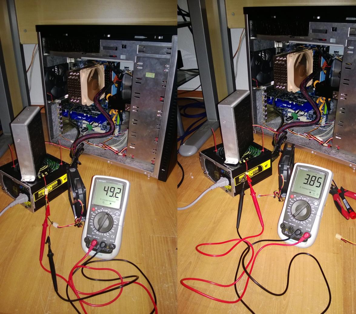

Also den Scythe Kama Flow 2 rein und alles wieder zusammen gebaut. Mir drehte der Lüfter aber noch zu schnell. Also Netzteil wieder raus und Lüfteranschluss nach draußen gelegt und paar Messungen gemacht:
Ergebnis: Die im Thread gepostete Anlaufspannung von 3,85V kann ich bestätigen. Der Kama Flow 2 zieht bei 3,85V knappe 50mA. Bei 11V waren es knappe 130mA. Also hab ich in der Bastelkiste zwei 10Ohm Widerstände (2W) ausgegraben und geschaut, wie viel Spannung über denen abfällt. Über den 10Ohm fallen bei 50mA knapp 0,4V ab. Es hätte also auch ein 1/2Watt Widerstand gereich (P=U*I, also 0,4V*0,13A=0,05Watt). Egal. Also den zweiten 10Ohmer in die Leitung und damit knapp 3V Spannung. Der Scythe läuft auch mit 3V an. So hab ich das Teil wieder eingebaut und jetzt ist Ruhe :d
Ich würde also empfehlen, wenn man es macht, dann gleich (wie oft empfohlen) einen Lüfter mit nur 1600rpm zu nehmen. Leider gibt es die S-Flex 1600 nicht mehr, weshalb ich auf Nummer sicher bin und den 1900rpm gekauft habe.
