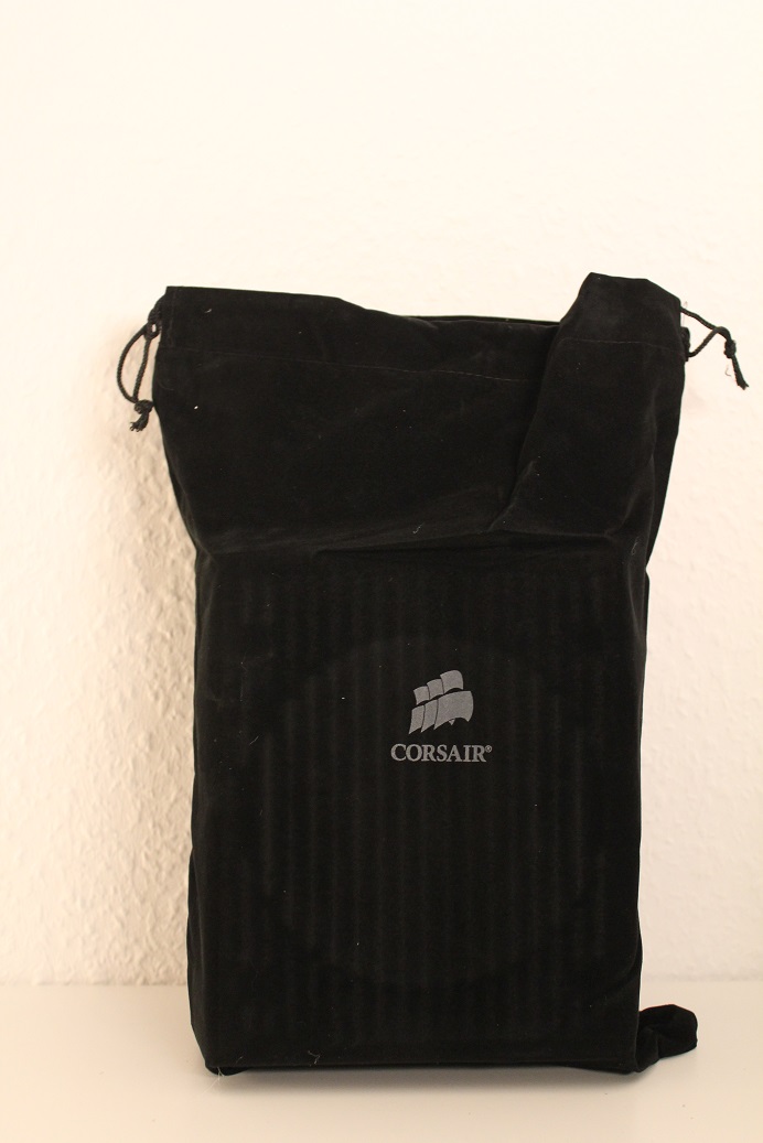

Ich habe mich erst gewundert, was für ein großes Paket ankam. Die Verpackung vom Netzteil misst stolze 39 x 22,5 x 15 cm und wird dem High-End Netzteil gerecht. Ich finde es toll, dass die Verpackung in Folie eingeschweißt ist. Da weiß man gleich, dass man der Erste ist, der das Netzteil auspackt und dass man keinen Rückläufer bekommt (bei mir ist das irrelevant, das Netzteil kam ja direkt von Corsair, aber für den Endkunden ist das eine gute Sache).
In der schick bedruckten Packung steckt ein schlichter Karton, der wiederum versiegelt ist.

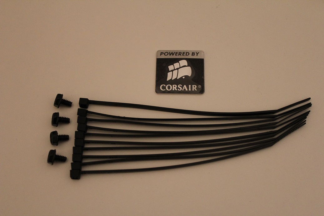

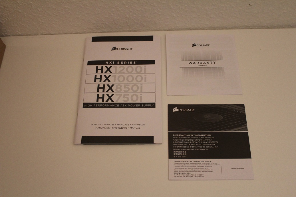

Neben dem (in einem Samttütchen) verpackten Netzteil sind eine Reihe Kabel (in einer extra Tasche), Netzkabel, Kabelbinder, Schrauben, ein Corsair Aufkleber (Case Badge), Garantieunterlagen, Sicherheitsinformationen und die Gebrauchsanleitung dabei.

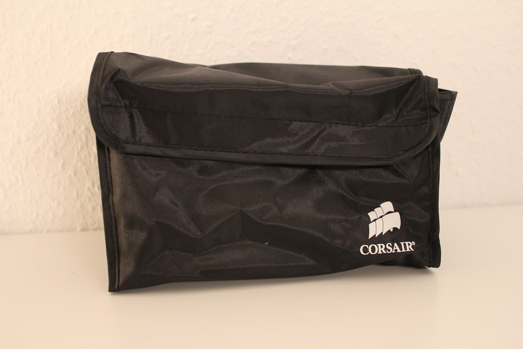

Die Taschen braucht man nicht wirklich, man hat aber direkt das Gefühl, etwas Besonderes und Hochwertiges gekauft zu haben und kann die nicht genutzten Kabel ordentlich verstauen.

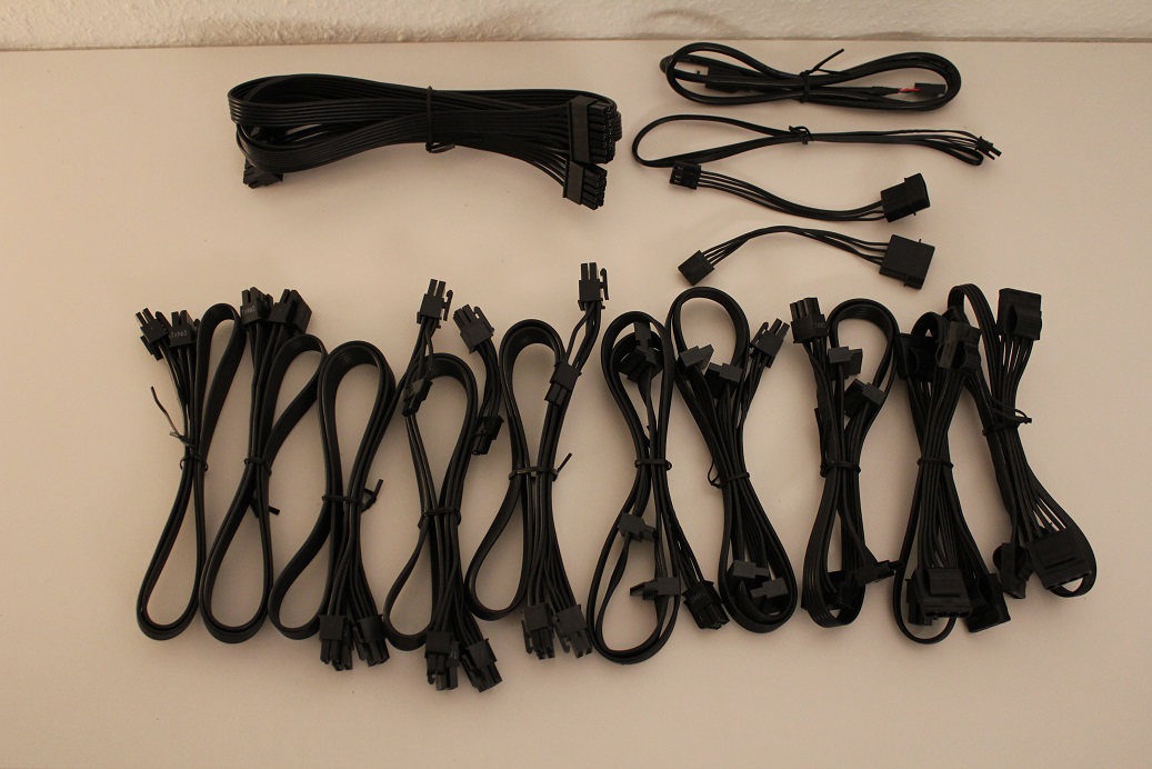

Bei der Kabelausstattung fallen sofort die schönen schwarzen Flachbandkabel auf. Insgesamt liefert Corsair sage und schreibe 16 (!!!) Kabel mit:
Anzahl Art des Kabels Länge
1 Kaltgerätestecker 150 cm
1 20+4-PIN ATX 60 cm
2 4+4 PIN ATX 12V 65 cm
2 Floppy 10 cm
1 Mini-USB -> USB Header 80 cm
1 Corsair Link 80 cm
2 Molex (jeweils mit 4 Steckern) 45 cm + 10 cm + 10 cm + 10 cm
3 SATA (jeweils mit 4 Steckern) 55 cm + 11 cm + 11 cm + 11 cm
3 6+2 PIN PCIe (jeweils mit 2 Steckern) 60 cm + 15 cm
An diesen Anschlüssen kann man insgesamt maximal 750 W abnehmen, wobei folgende Grenzen nicht überschritten werden dürfen:
3,3V: maximal 25 A (82,5 W), 5 V: maximal 25 A (125 W). Maximal 150 W an 3,3 V und 5 V.
12 V: maximal 62,5 A (750 W)
-12 V: maximal 0,8 A (9,6 W)
5 V: maximal standby 3 A (15 W)
Bei den Kabeln habe ich fünf Minikritikpunkte:
a) Das 24-PIN Kabel wird am Netzteil mit zwei Steckern eingesteckt. Ein 24-Pin Stecker wäre mir lieber gewesen.
b) Am Mainboardstecker kann man vier Pins abnehmen (also 20-PIN). Wer nutzt sowas noch? Ein 24 Pin Stecker fände ich auch hier schöner.
c) Das 24-Pin Kabel ist in sich „verdreht“. Das liegt an der Anordnung der Kontakte am Netzteil. Das hätte man etwas schöner lösen können.
d) Die Molex Stecker haben Ausziehhilfen. Eigentlich praktisch, aber am Aquaero unmontierbar. Ein Messer hat geholfen.
e) Wer braucht noch Floppy-Anschlusskabel?

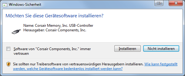

Huch – da kommt nichts. Die Lampen am PC gehen an, aber absolute Ruhe. Doch, der PC läuft, aber ich höre nichts. In anderen Tests habe ich gelesen, dass der Lüfter kurz voll aufdreht. Bei mir tut er das nicht. Er startet beim Hochfahren ganz kurz (unhörbar), bleibt dann aber wieder stehen. Beim Runterfahren ist es genauso. Von einem vollen Aufdrehen kann keine Rede sein. Er wird minimal angeschubst.
Win 7 installiert die Treiber nicht automatisch, es ist keine CD dabei, aber bei Corsair gibt’s die Software zum Download (im Dropdown: Corsair Link wählen):

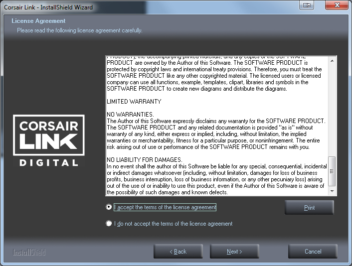

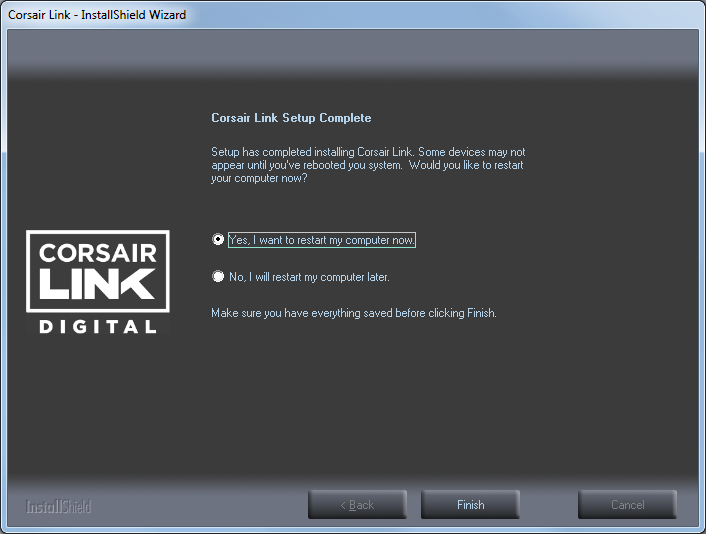

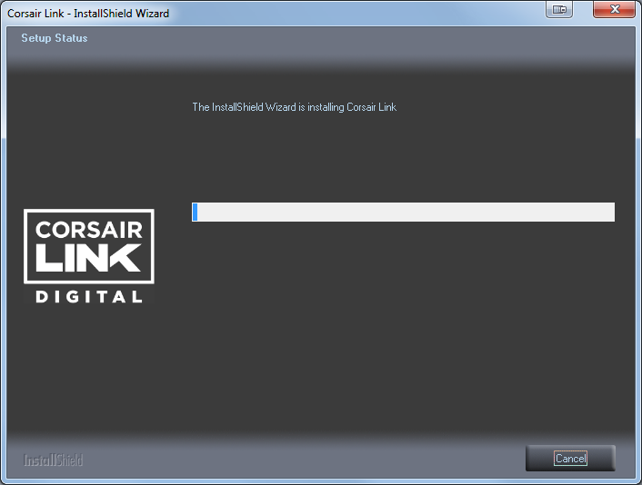

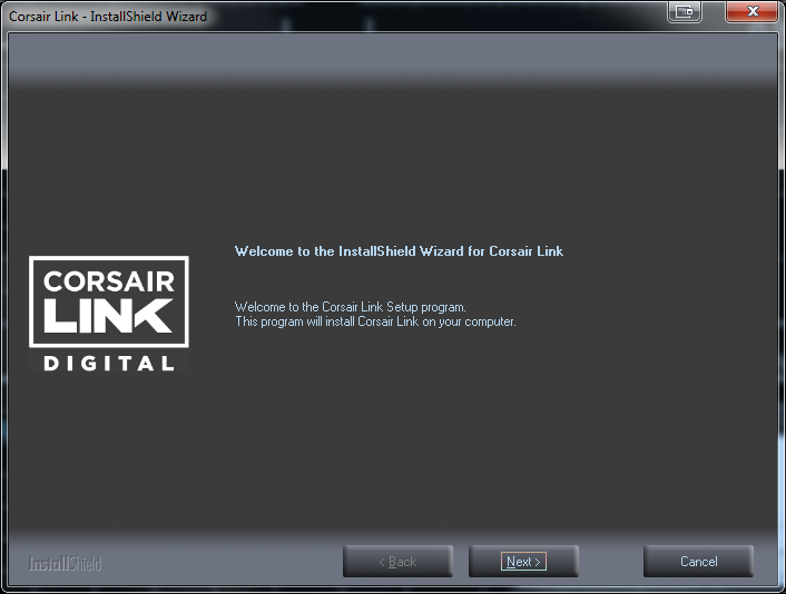

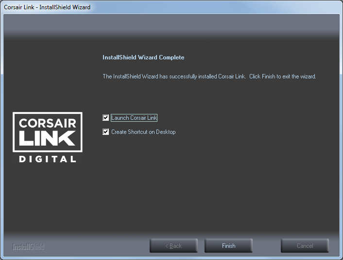

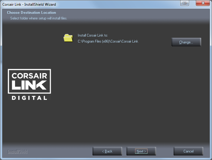

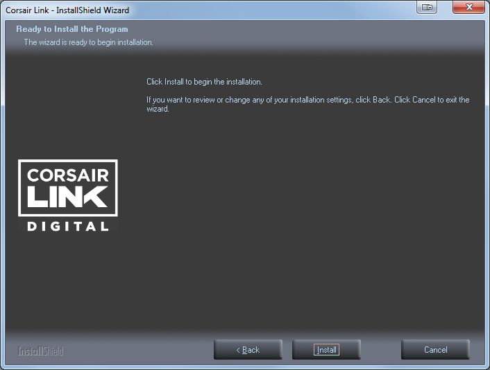

Die Installation läuft sehr einfach und es wird kein unnützes Zeug mit installiert:

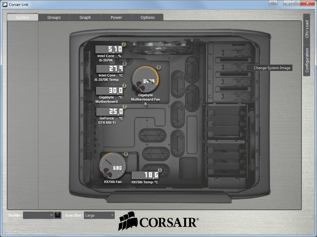

Danach erwartet einen beim Windows Start die Corsair Link Oberfläche (die man in den Optionen - siehe unten - auch minimiert starten lassen kann):
Die Link-Oberfläche ist technisch kühl im Look von gebürsteten Metall gehalten.
Oben gibt es fünf Reiter (System, Groups, Graph, Power und Options).

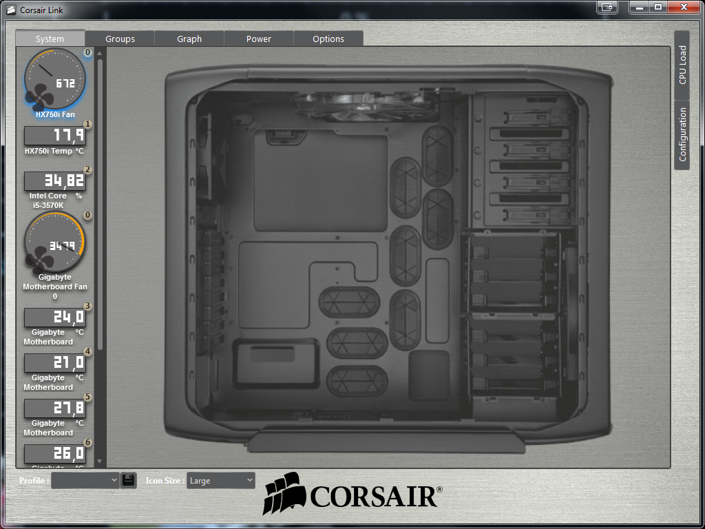

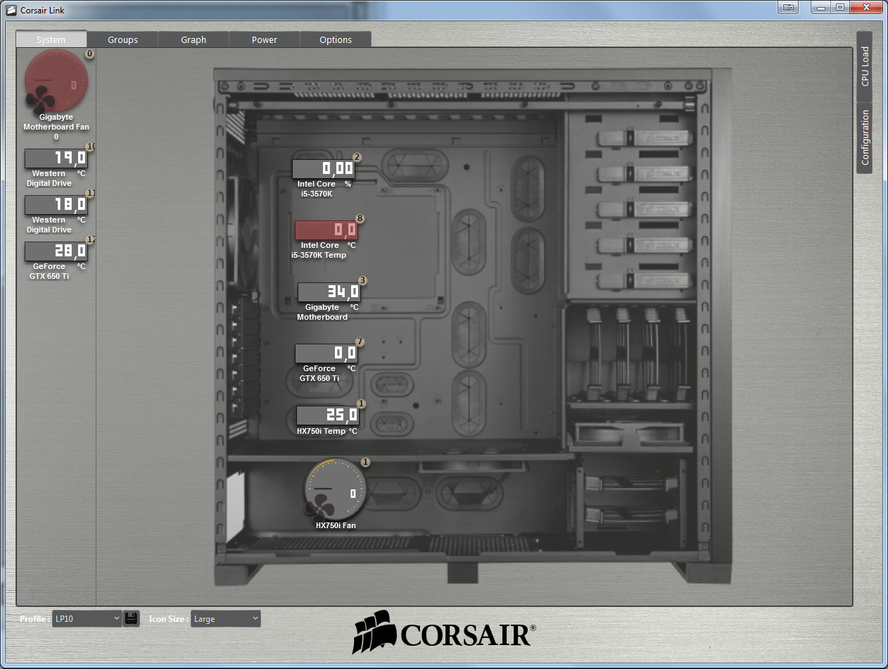

Ich starte links mit dem Reiter System:
Klick für großes Bild

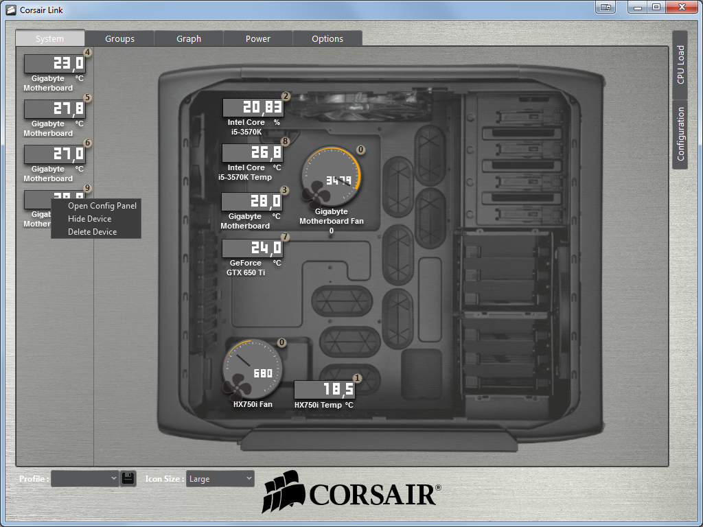

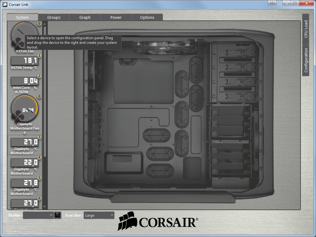

Links werden die ausgelesenen Daten angezeigt. Lüfter im Drehzahlmesser-Look wie beim Auto, CPU-Auslastung und Temperaturen als Zahlenwert dargestellt. Dabei steht jeweils, um welche Hardware es sich handelt und zu welcher Gruppe dieser Wert gehört (kleine Zahl oben rechts am jeweiligen Element). Rechts zeigt Corsair die Seitenansicht eines Corsair Gehäuses. Man kann aus 13 vorhandenen Gehäusen wählen oder ein einges Bild (.png, .jpg oder .jpeg) verwenden. Ich bevorzuge ein eigenes Bild mit dem passenden Mainboard und der passenden Grafikkarte. Das der Hersteller sowas nicht liefert, ist angesichts der schier unendlichen Kombinationen nachvollziehbar. Hier muss man selber fotografieren/photoshoppen!

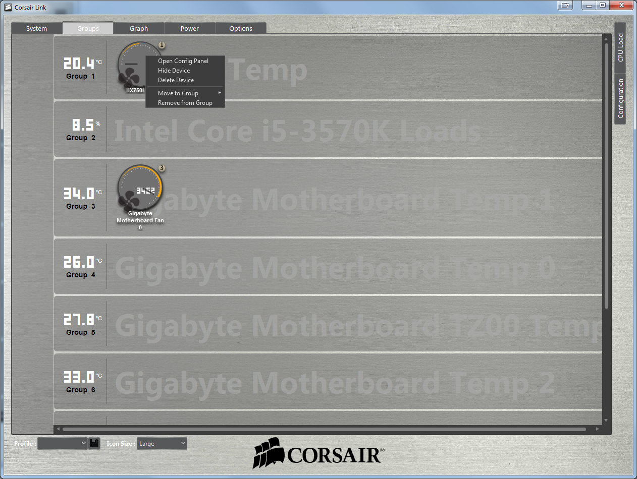

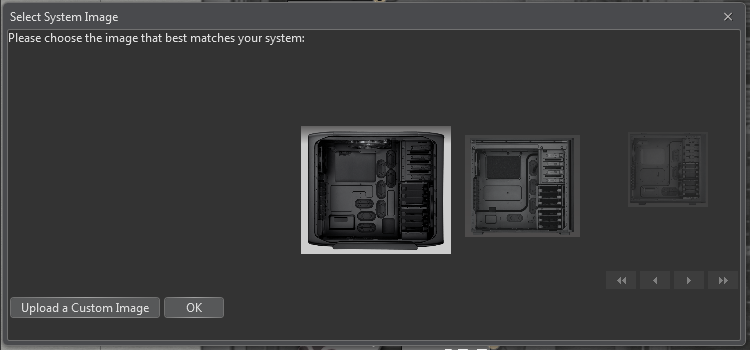

Man kann die Elemente per Drag and Drop im Gehäuse platzieren und ggf. ausblenden (mit der rechten Maustaste das gewünschte Element wählen und „hide device“ klicken).
Man kann die Elemente auch komplett löschen und weitere Einstellungen vornehmen. Weitere Einstellungen sind unter Temperature Sensor Setup der Name und die Gruppe. Der „Device Type“ wird automatisch ausgewählt. Bei „Notification“ kann man einen Minimal- und Maximalwert festlegen, bei dem eine Aktion ausgelöst werden soll. Als Aktionen kann man wählen, dass eine E-Mail versandt werden soll, der PC herunter gefahren werden soll, eine Datei ausgeführt werden soll, über das separat zu erwerbende Link System angeschlossene RGB-LEDs aufleuchten sollen oder ob alle Lüfter voll aufgedreht werden sollen. Ich habe von diesen Aktionen keinen Gebrauch gemacht.
Analog zum Temperature Sensor Setup gibt es Einstellungen von RPM Device Setup (Lüfter). Die Notifications sind identisch.
Ich habe nur den Netzteil Lüfter, bei dem man den Modus (Fixed oder Default Mode) wechseln kann.
Bei Fixed stellt man eine prozentuale Drehzahl zwischen 40 und 100% ein. Der Lüfter dreht also permanent und unabhängig von der Last mit konstanter Drehzahl (es sei denn, man konfiguriert die Notifications so, dass der Lüfter bei einem Wert voll aufdreht). Bei Default Mode folgt der Lüfter der vorgegebenen Drehzahlkurve. Bis 40% Last steht er still.
Ich bin mit dem Default Mode sehr zufrieden, da das Netzteil wirklich still ist.
Wer seinen PC mit mehr als 40% Last betreibt, wünscht sich wahrscheinlich frei konfigurierbare Lüfterkurven. Aquaero zeugt da, was möglich ist…

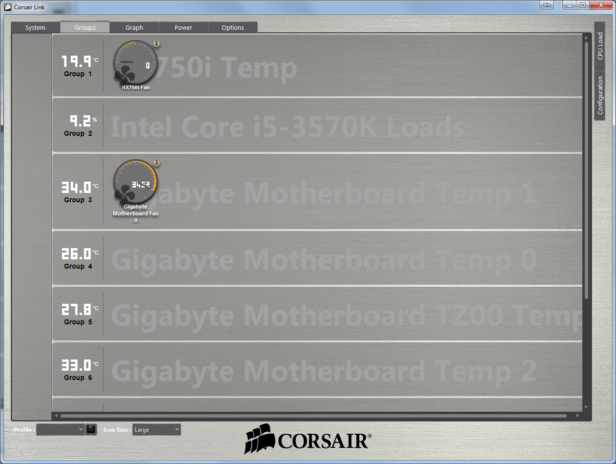

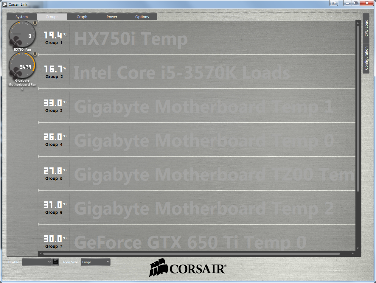

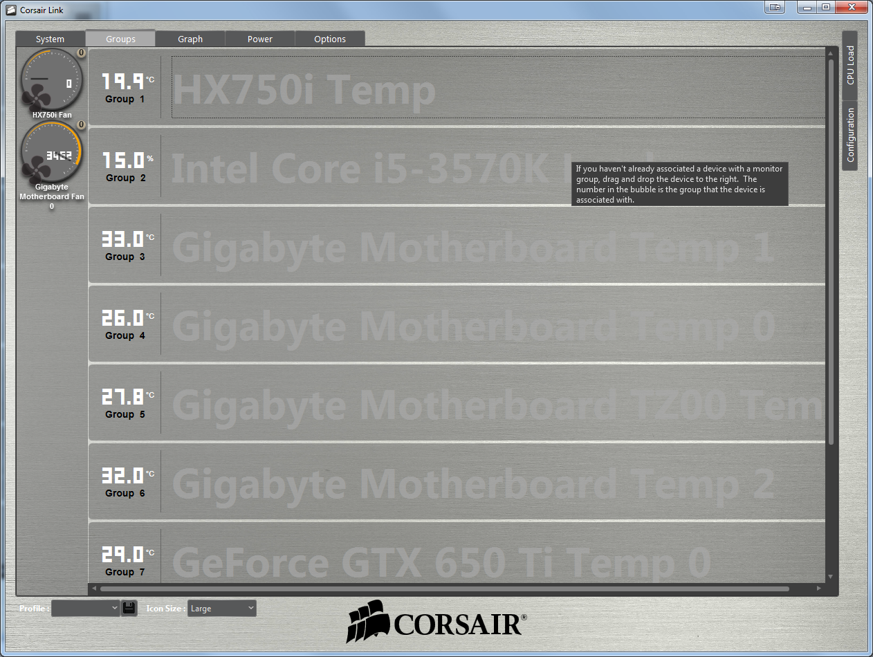

Der zweite Reiter heißt Groups. Hier sieht man nur die Temperaturen der einzelnen Sensoren. Man kann die Drezahlmesser per Drag and Drop in die jeweilige Gruppe ziehen. Es scheint eine Zuordnung der Lüfter an die jeweilige Temperatur möglich zu sein, in meiner Konfiguration kann ich das aber nicht nutzen. Hier können die Elemente genauso, wie im Reiter System konfiguriert werden.

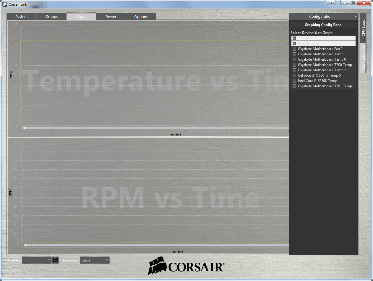

Unter Graph kann man sich die Temperatur grafisch über der Zeit bzw die Drehzahl über der Zeit anzeigen lassen. Bei mir ist das widerum nur die Temperatur/Drehzahl des Netzteils. Wirklich warm wird das Schmuckstück bei mir nicht. Ein gutes Zeichen wie ich finde! Auch hier kann man die Elemente nach eigenen Vorstellungen konfigurieren. Nicht gut gelungen ist hier die Farbauswahl bei den gewählten Elementen. Ich habe hier HX750i Fan und HX750i Temp gewählt. Unabhängig vom Skin ist hellgrau auf weiß kaum zu erkennen:
Ich finde die Darstellung ganz gut, richtig schön wäre sowas als Widget auf dem Desktop.

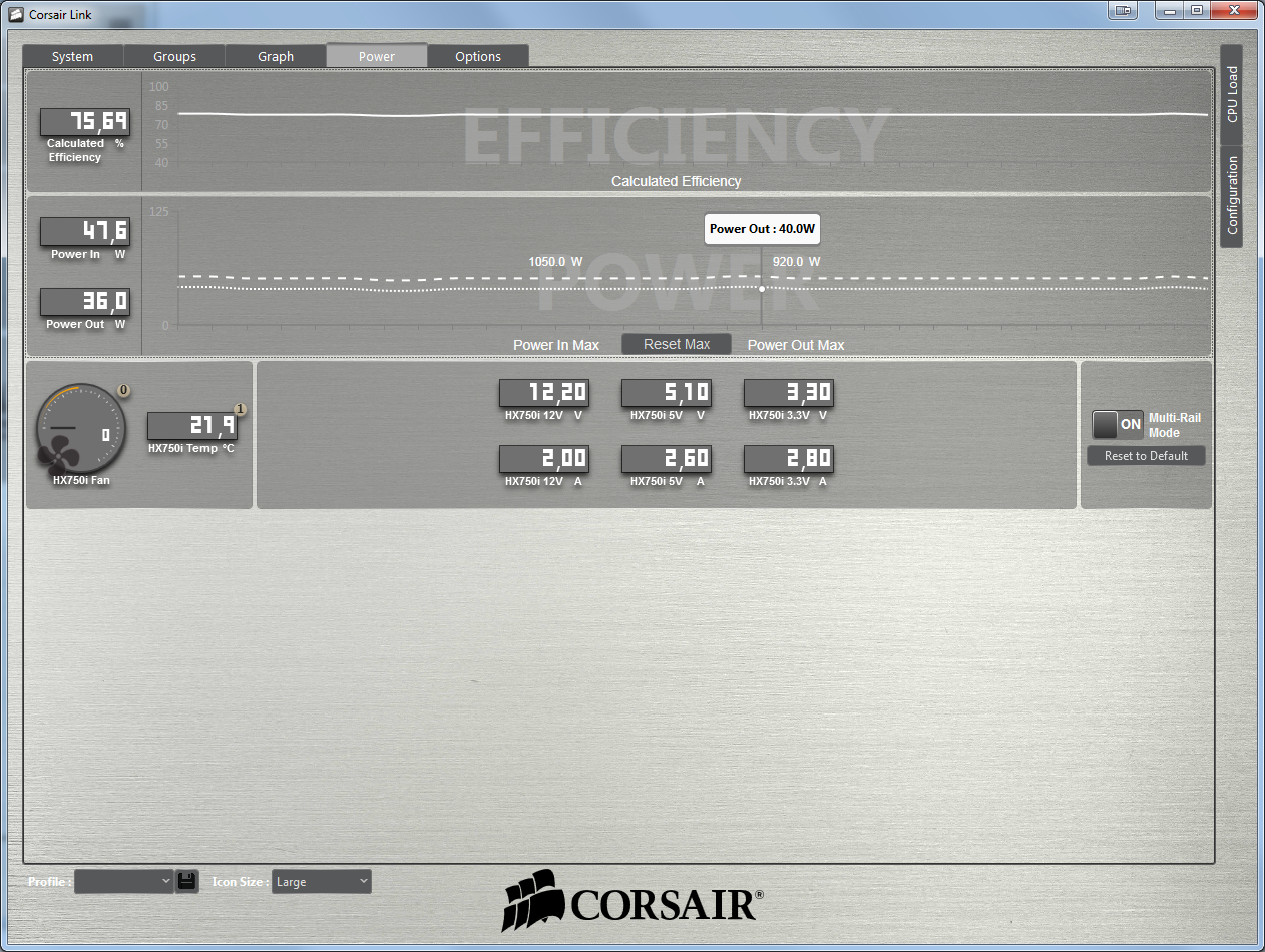

Bei Power stellt Link die berechnete Effizienz grafisch über der Zeit dar. Ich habe diesen Reiter beim Betrieb intensiv beobachtet. Mein PC zieht mindestens 36 W aus dem Netzteil, welches dafür mindestens 47,6 W aus der Steckdose benötigt.
Per Mouse-over kann man die Werte auf den Graphen anzeigen lassen.
Im unteren Bereich werden die Spannungen und Ströme angezeigt. Das passt leider nicht ganz zusammen:
12,2 V mit 2 A = 24,4 W
5,1 V mit 2,6 A = 13,26 W
3,3 V mit 2,8 A = 9,24 W
Summe: 46,9 W
Die Software zeigt bei Power Out 36,0 W an.
Mir ist außerdem aufgefallen, dass die Software die abgegebene Leistung an den PC (Power Out) in 4 W Schritten anzeigt. Dabei sind entweder die berechneten Effizienzen oder die angezeigten Werte falsch:
Power In 47,6 W Power Out 36,0 W angezeigte Effizienz 75,69% errechnete Effizienz 75,63%
Power In 51,6 W Power Out 40,0 W angezeigte Effizienz 77,45% errechnete Effizienz 75,52%

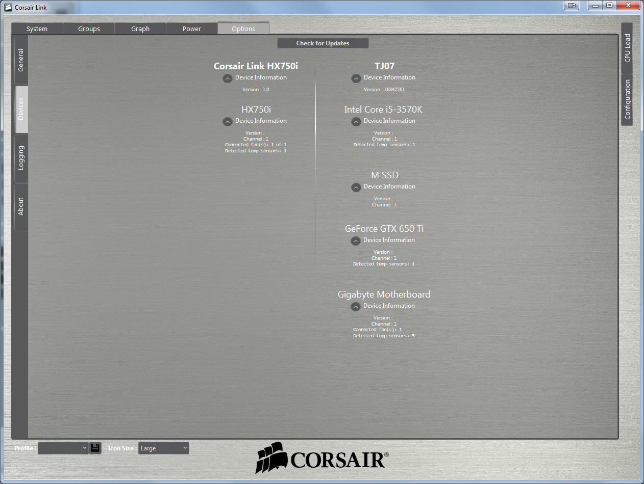

- Devices: man kann sich Informationen über Link fähige Geräte (linke Seite) und andere Hardware des PCs (rechte Seite) anzeigen lassen. Oben gibt es eine Schaltfläche „Check for Updates“, die scheinbar nur die Firmware des Netzteiles auf Aktualität prüft. Dieser Punkt kann in Zukunft sehr praktisch werden, wenn ähnliche Anforderungen an die Netzteile gestellt werden, wie es bei Haswell der Fall war. Corsair kann hier über die Software einfach Anpassungen vornehmen.
Ich habe unter Link v2.7.5339 auf Updates geprüft, als es bei Corsair bereits Version 2.7.5361 gab. Link meldet, dass keine updatefähigen Geräte vorhanden sind.
Optimal wäre hier auch eine Prüfung der Akutalität von Link.

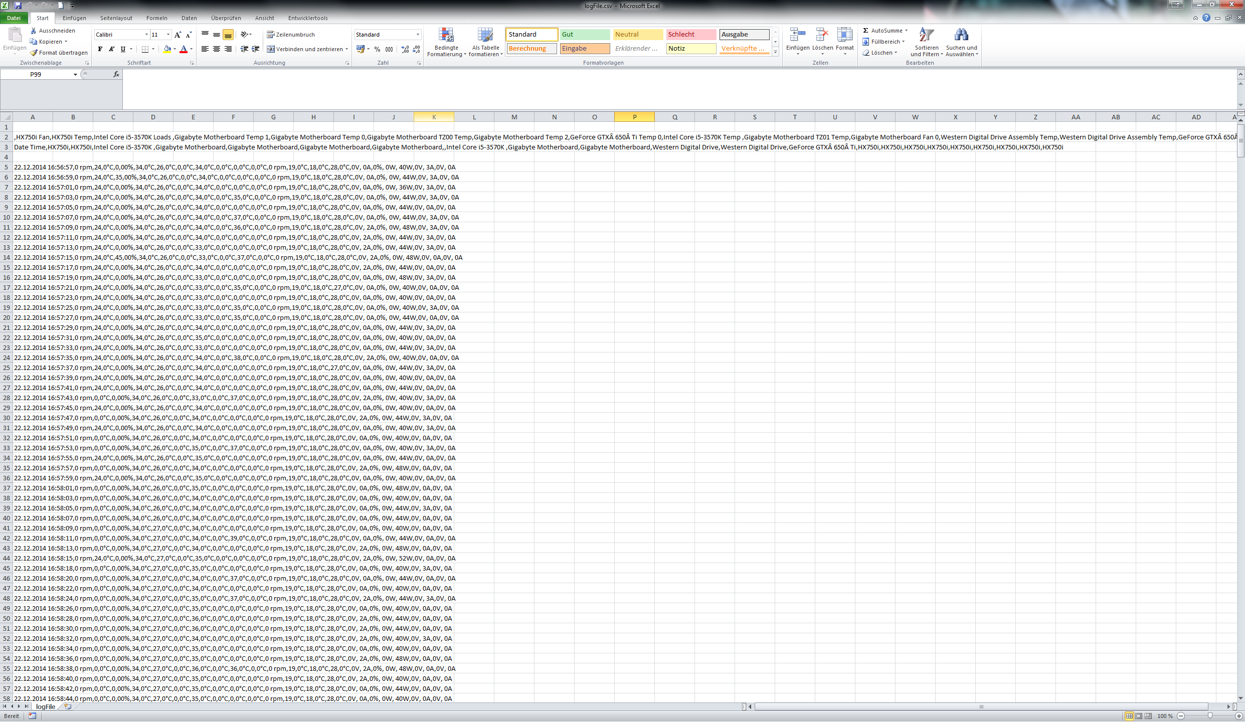

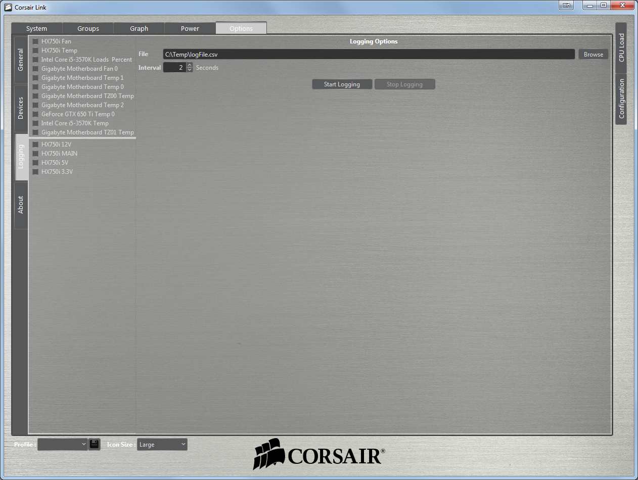

- Logging: hier stellt man ein, welche Sensoren aufgezeichnet werden sollen. Leider kann man die Sensoren nach Anhaken nicht mehr lesen, weil die Farben schlecht gewählt wurden (bereits oben angesprochen und gezeigt).
Einen Screenshot einer Loggingdatei seht ihr hier:
Für Excelfreaks kann das nützlich sein, ich schau mir diese Daten eher nicht mehr an.

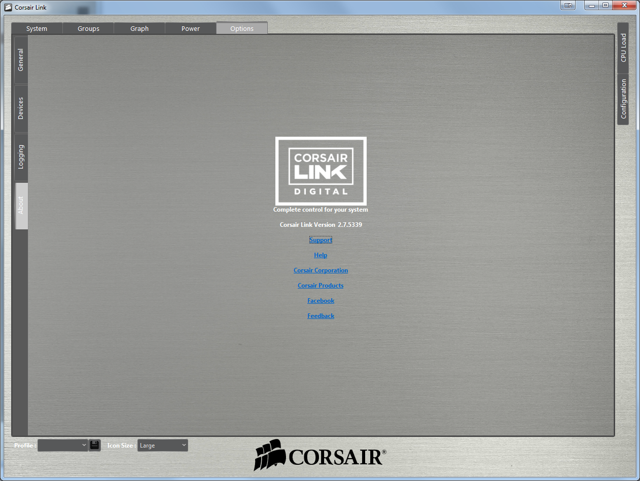

- About: hier verstecken sich Links vom Support, zur Corsair Website und zu Facebook.
2 Floppy 10 cm
CorsairLink_Installer_RC_v2.7.5339.zip
Downloads
Hier ist mittlerweile eine neuere Version erhältlich, die bei mir nicht fehlerfrei läuft (siehe unten). Bei Bedarf lade ich die bei mir fehlerfreie Version 2.7.5339 hoch.
Summe: 46,9 W
