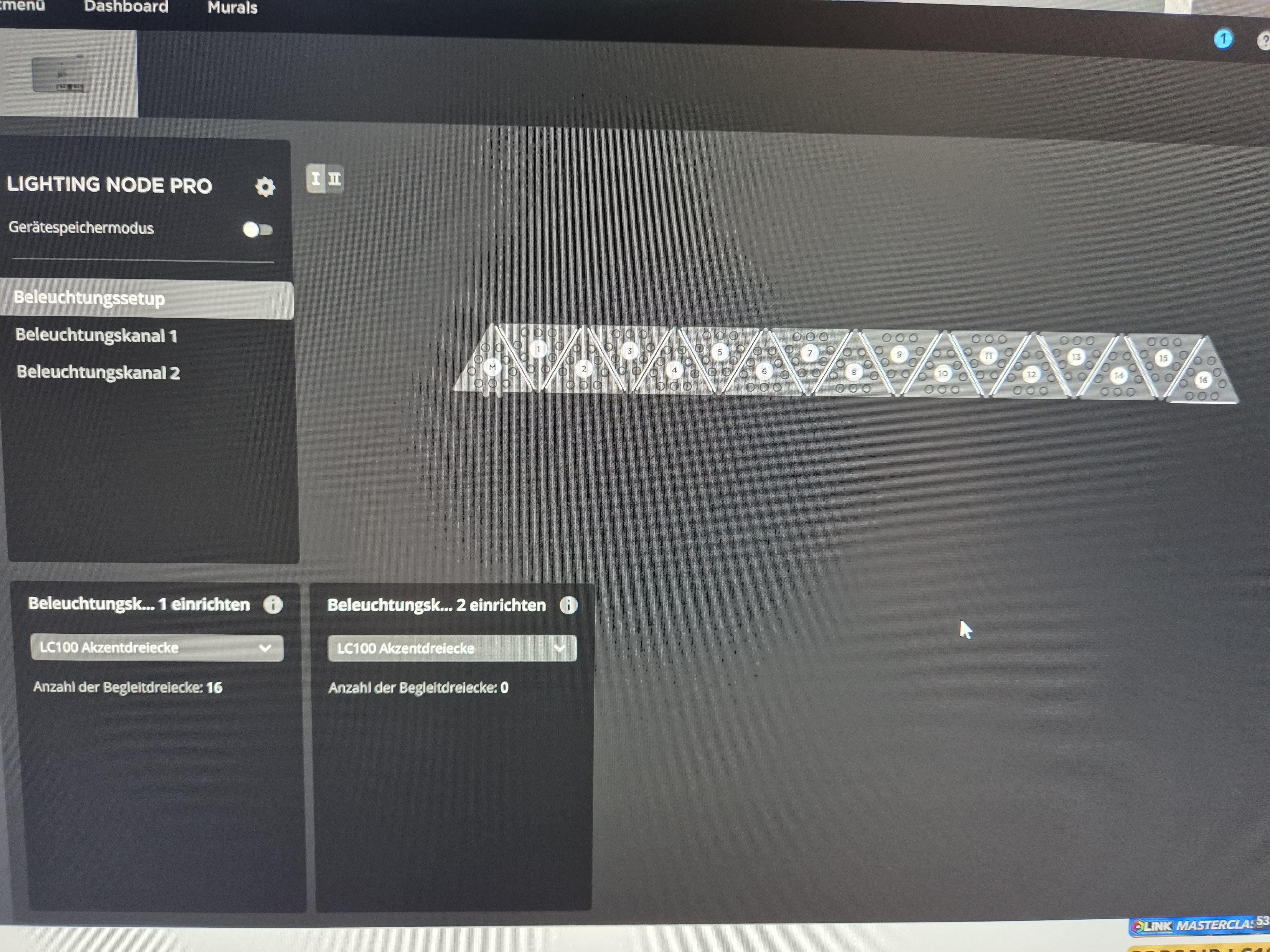

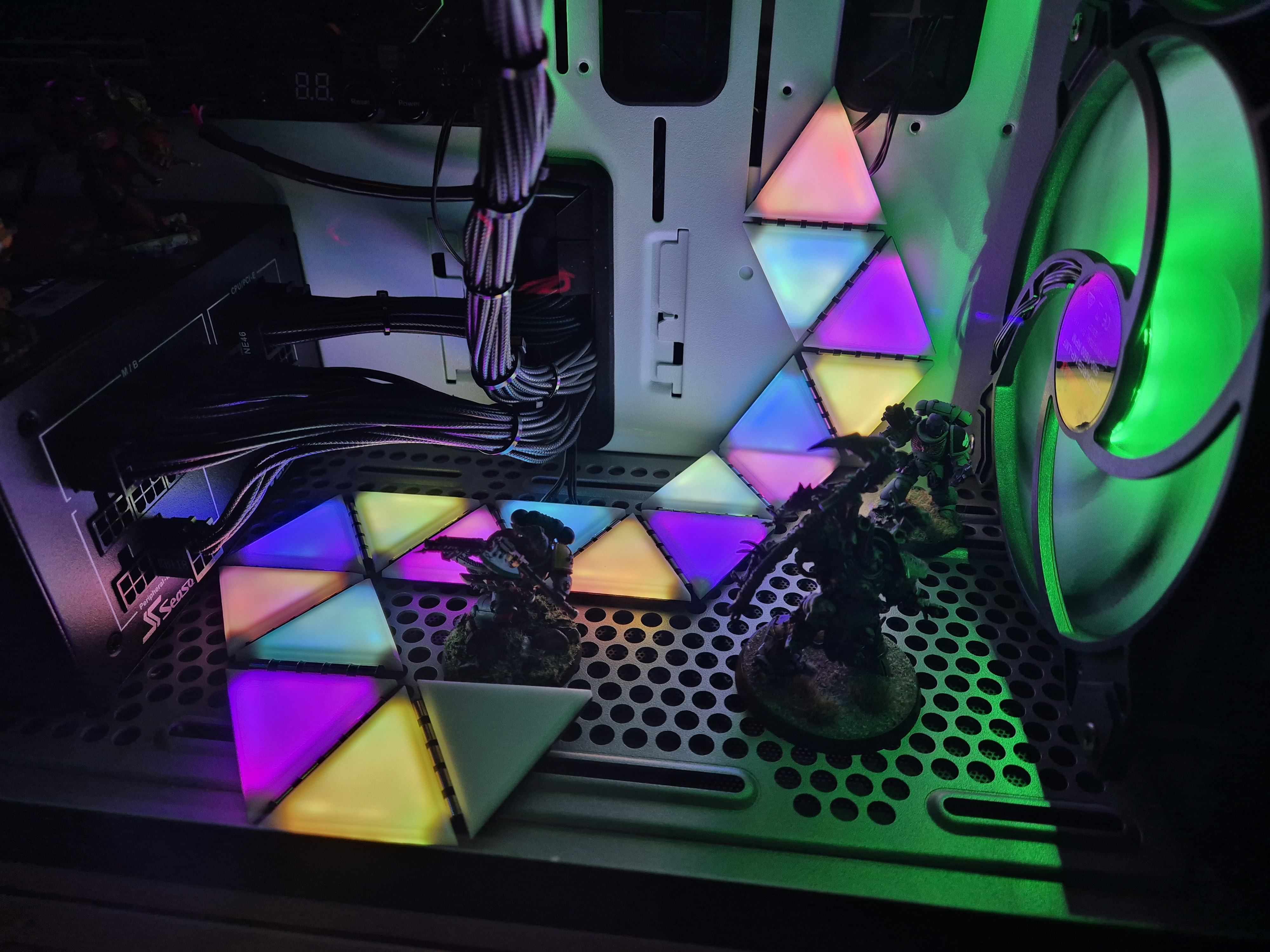

Leider bekomme ich eins der Dreiecke nicht zum Leuchten..
Ich habe das Starter Kit und das Erweiterungskit. Verkabelt wurde alles correkt, also beide Kits an Sata-Strom. Lighting Node auch an Sata Strom. dann beide Kits ans Node (Kanal 1 Starter Kit), dann das Node per USB an den internen USB 2.0 Mobo Anschluss.
Icue neusste Version drauf und es wird der Node auch erkannt mit beiden Kanälen.
Problem ist ich kann zu dem Master nur 16 hinzufügen, sprich einer fehlt(siehe Bild). Nach Master Dreieck +8 wurde korrekt das Masterdreieck des Erweiterungskits eingefügt.
Füge ich das nicht leuchtende Dreieck an den 2. Anschluss des 1. Masterdreiecks leuchtet hingegen alles.

Der Trick ist nur das Kabel des 1. Master Dreiecks in den Lighting Node zu machen, dann lässt dich das Program alles mit einem Kanal beleuchten..
