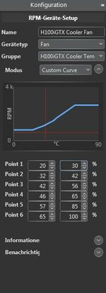

Ein Problem habe ich gefunden.
Das Lüfterprofil Custom Curve bleibt immer auf minimaller Drehzahl, egal was man einstellt.
Bei den Profilen Quiet, Balanced und Performance bleibt das rote Fadenkreuz auf der blauen Kennlinie.

Versuche mit den Temperaturbereichen etwas zu variieren. Ab und an kann es zu Problemen mit den Custom Curves kommen. Ansonsten alle Profile nochmals Löschen und unter Optionen aus Standardeinstellungen resetten. Grüße
