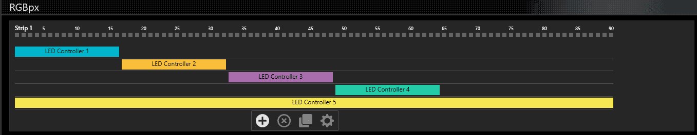

um meinen Kabelsalat im Gehäuse zu verringern habe ich mir 2 Splitty4 geholt und diese an meine OCTO angeschlossen aber mein Problem ist leider das die LED´s meiner Corsair LL Lüfter nicht leuchten wollen.
Habe insgesamt 8 Corsair LL Lüfter 3 in der Front 4 Top und einem im Heck, habe den Heck und 3 Top Lüfter an einen Splitty4 und 3 Front und 1 Top an den anderen Splitty4 angeschlossen aber ich kann leider nur die Lüfterdrehzahl regeln aber nicht die LED´s steuern.
Weiß ja nicht wie wichtig es ist aber der Heck Lüfter wird über den CPU Anschluss des Mainboards über PWM gesteuert und am Splitty4 in der Front ist ein PWM Stecker frei

Ja habe an den Splitty4 beide kabel der Corsair LL angeschlossen und bin dann entsorechend mit 2 Kabeln vom Splitty4 zur OCTA gegangen
Okay ich Idiot hane das RGBpx kabel auf dem Out statt dem In angeschlossen
