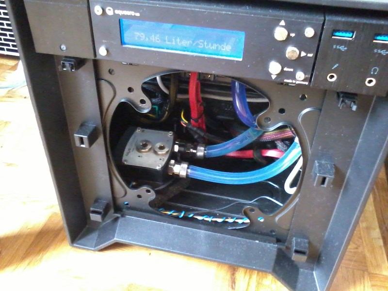

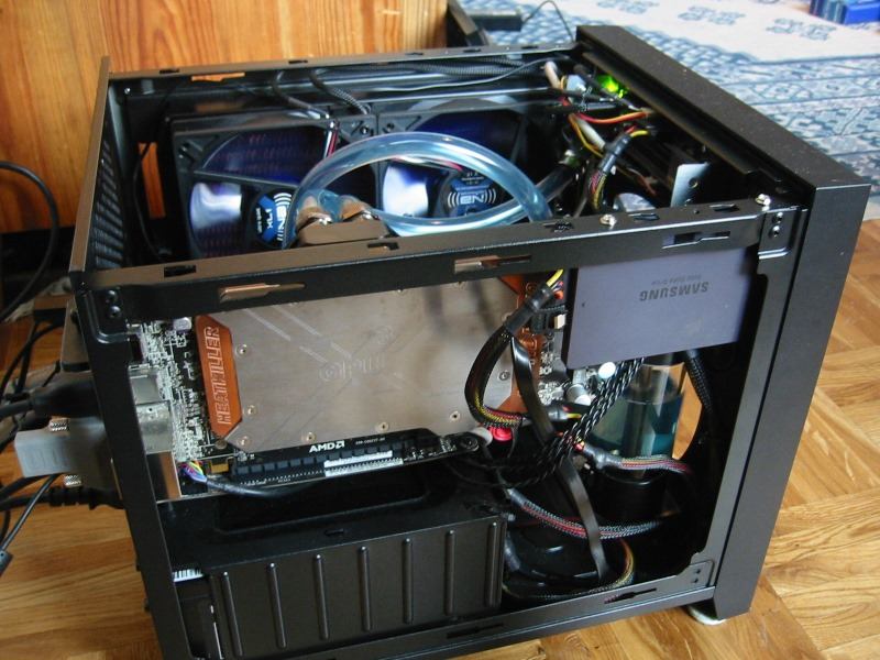

ich wollte meinen Komponenten ein schoenes, schlichtes und ordentliches Gehaeuse zum daheim sein verschaffen...
Die Wahl ist auf das Corsair Obsidian 250D gefallen und nun ist nach dessen Anschaffung sowas wie ein Worklog entstanden.
Verbaute Hardware:Wasserkuehlung:
Gehaeuse:
Corsair Obsidian 250D mITX
Hardware:
AMD A10-6800K
8 GB G.Skill 2400
FM2A88X-ITX+
Nvidia GTX 750 Ti
Netzteil:
be quiet! PURE POWER L8 CM 430 W
Festplatten:
Samsung SSD 840 EVO 120GB
2x WD Scorpio Black 2,5" 320GB in 3,5" Quietdrive

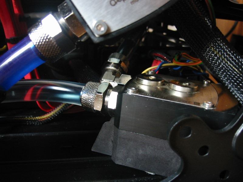

Pumpe:
Laing 12V DDC-1T+ | Aquacover DDC
Kuehler:
Watercool HK 3.0 LT
MIPS UCB sb POM Kuehler auf GTX 750 Ti
Radiator:
intern: Alphacool NexXxos ST30 | 2x NB XL-1 0-1000 U/min
Ausgleichsbehaelter:
Aquacomputer Aqualis ECO 100ml
Steuerung/Ueberwachung:
Aquacomputer Aquaero 4.0
Aquacomputer Temperatursensoren
Aquacomputer Durchflussmesser

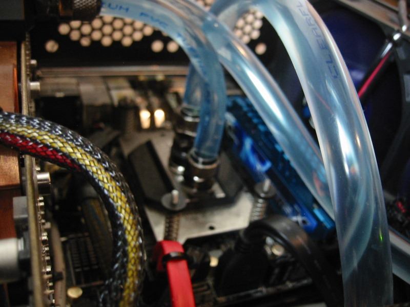

Schlauch/Anschluesse/Fluid:
12,7 mm / 9,5 mm ClearFlex60
13,0 mm / 10,0 mm Schraubverschluesse 1/4"
Destilliertes Wasser + G48 (leicht blaue Faerbung)
(Fotos sind noch mit HD5800, Mora2Pro ist ebenfalls nicht mehr im System)

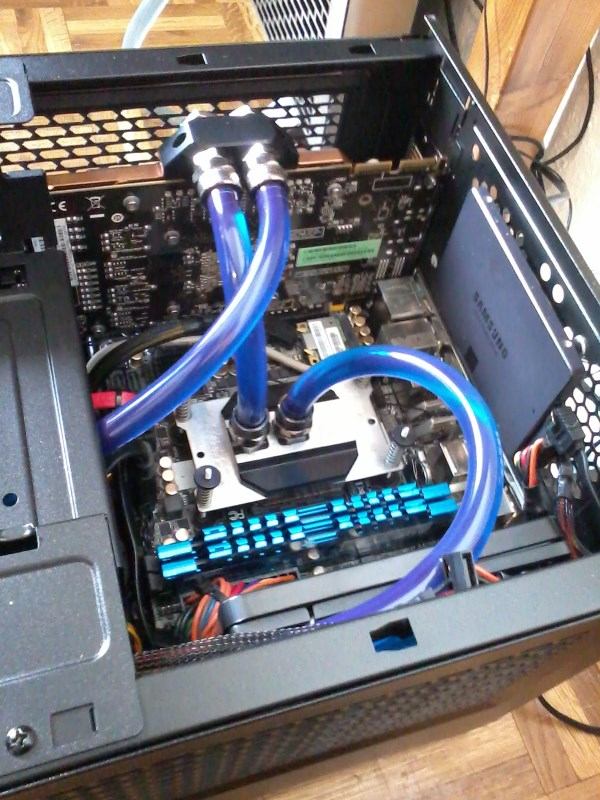

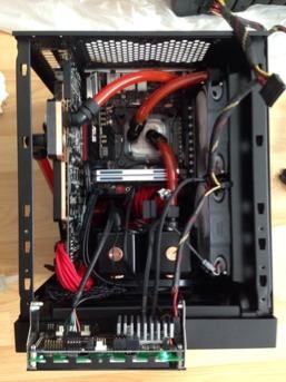

Ich habe eine ähnliche Config in meinem 250D. In die Front bekommst du einen 140x60 Alphacool und in die Seite einen 240x30 von Alphacool. Sogar der Laufwerksschacht geht mit dem 140er in der Front noch rein! Pumpe ist eine DC-LT inkl. Deckel und AGB
ist schon mit dem 30er und 25mm Lüftern sau eng
Ich kühle damit eine 780Ti und einen 4770k.
Beim zocken erreicht die Wassertemperatur schonmal 40°
CPU und Graka liegen dann etwa 10°-15° drüber und das ganze wird auch deutlich hörbar weil die Lüfter dann auf 100% laufen. Sind 2x120er eLoops und 1x140er PK2. Im Vergleich zu einer Lüftgekühlten Graka aber Silent in dem Gehäuse ;-)

Ich kann dir gern noch andere Bilder zukommen lassen. Der seitliche 240er Radi wird in der Dicke eher durch das Mainboard begrenzt. Ich bin schon froh, dass der 30er da gut reinpasst. Da ist maximal 1-2mm Luft zum Board.
Wenn Du die Grafikkarte und die CPU kühlst, solltest du auf alle Fälle einen Radiator in die Front montieren. Falls Du nicht allzulange Kabel am Netzteil hast, passt da auch ein 140x60mm Alphacool Radiator + 25mm Lüfter rein. Ich bin auch am überlegen für Daheim noch einen Externen Radiator zu montieren, aber mir ist noch keine sinnvolle Verschlaucchung dazu eingefallen. Bleibt ja eigentlich nur der Ausgang über die Festplattenkäfige.

noch gar nicht, werde ich mir am lebenden obj angucken welches hoffentlich morgen frueh den wecker macht :)
erstmal den mora benutzen, hab noch keinen radi mitbestellt da ich mir diesbezueglich noch unsicher bin und die situation erstmal zusammengebaut angucken moechte.

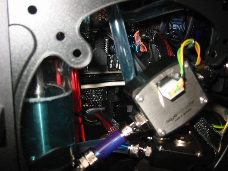

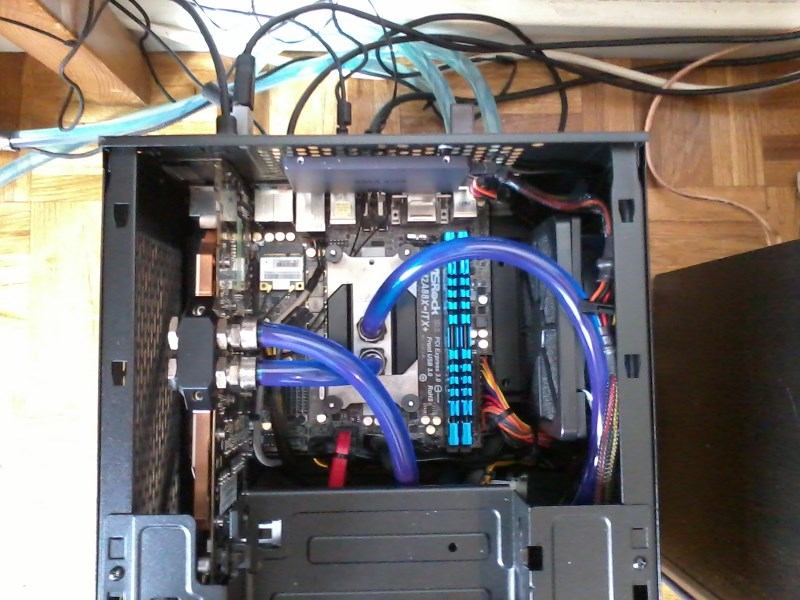

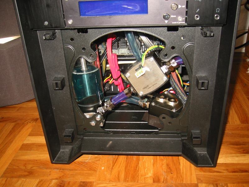

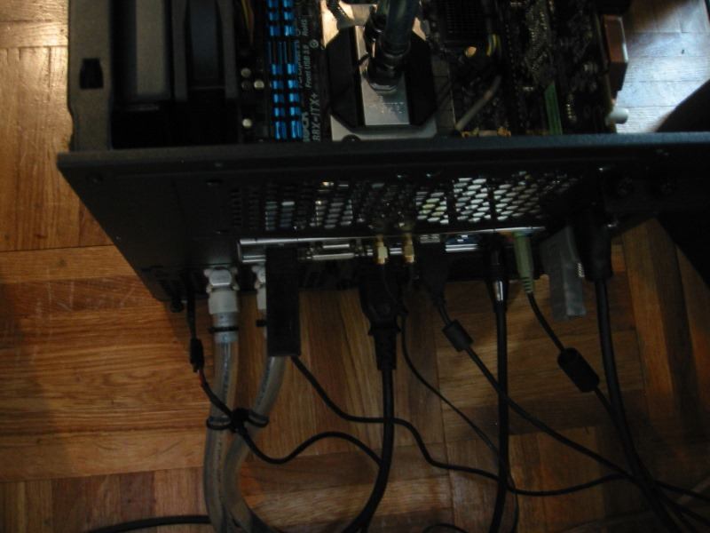

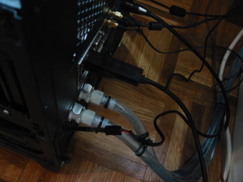

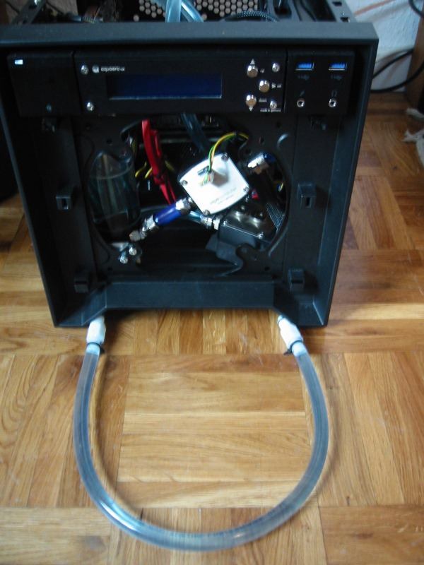

CPC-Schnellkupplungen gehen durch den unteren der beiden 2,5" HDD Slots, also ueber den beiden 3,5"ern.

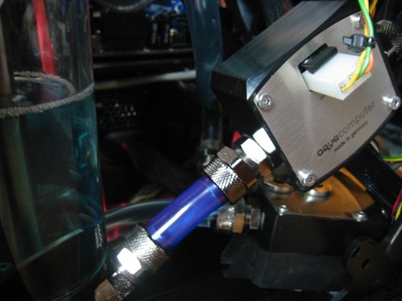

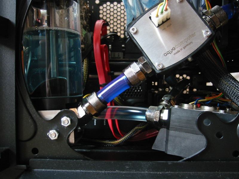

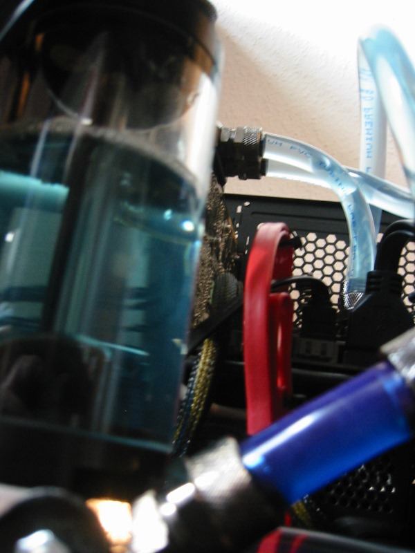

Als AGB wird noch so nen neuartiger aquatuningbehaelter angeschafft, 100ml. damit das dingens nich mehr am mora abhaengen muss und intern wohnt.

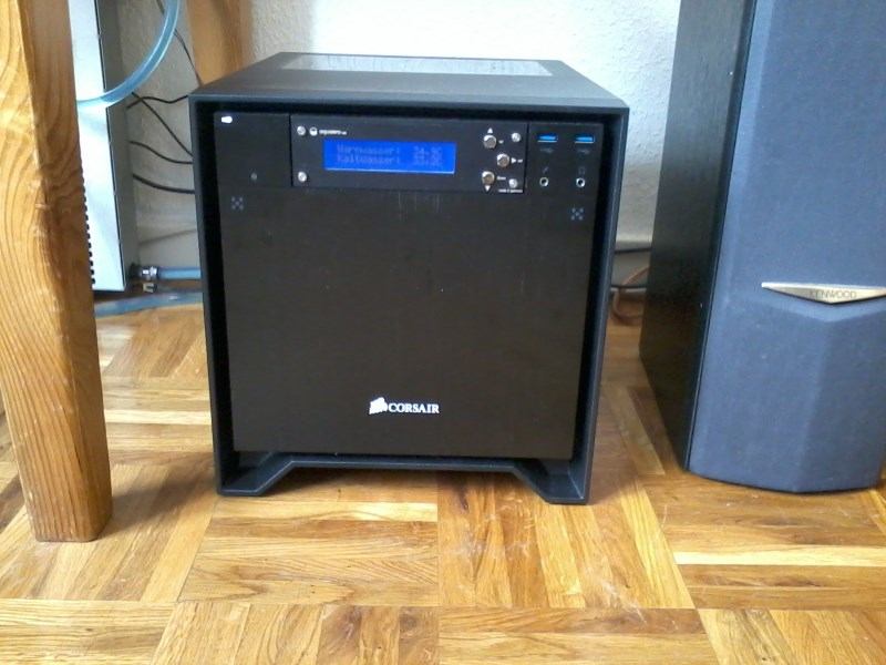

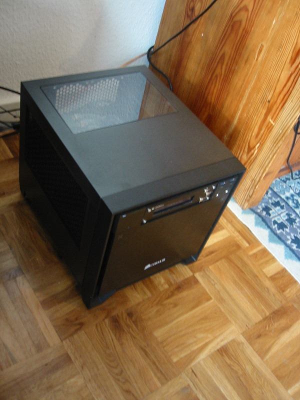

so wirds erstmal drei, vier wochen bleiben muessen. bin allerdings sehr zufrieden mit dem gehaeuse, auch der verarbeitungsquali.
ausserdem sieht er dem sub aehnlich welcher auf der fernseheranrichte steht. plexigeroedel da im deckel geht mir bissle aufn zeiger, leider gibts das ding anscheindend nich ohne fenster...

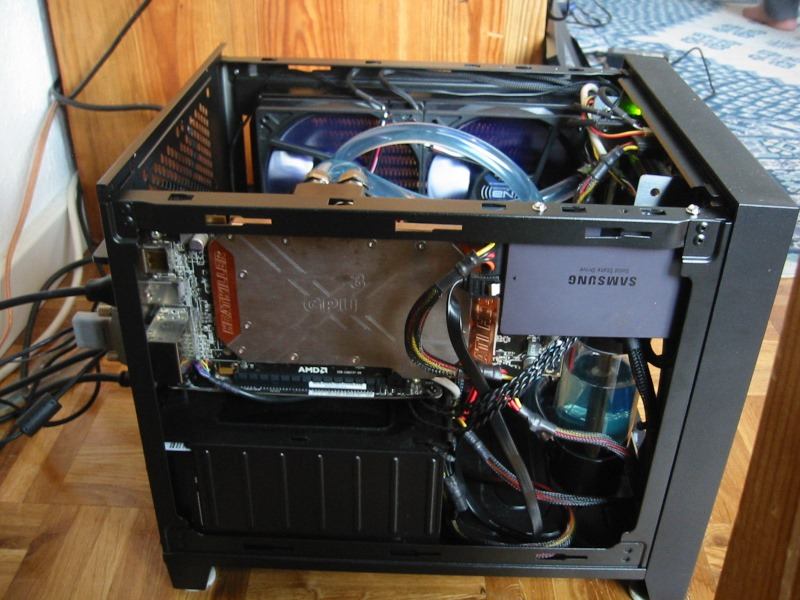

werde noch einen 240er ins gehaeuse basteln damit ich den rechner theor. auch ohne mora betreiben kann bzw. im fall der faelle das "mitnehmen" schnell von statten geht.

In Sachen Plexigerödel kannst Tönungsspray zum Einsatz bringen, dann sieht es dezenter aus und fürs Aquaero schwarze Schrauben.
gute idee, danke bundy. dieses plexi is irgendwann nicht mehr zeitgemaess ;)

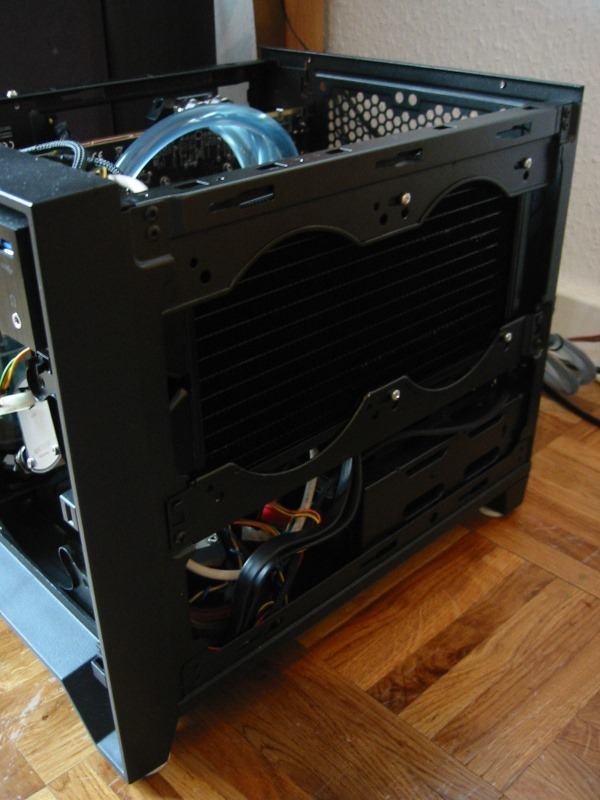

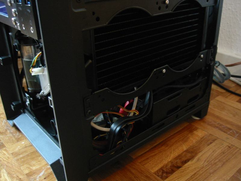

praktisch find ich, dass der 250D schon eine radihalterung eingebaut hat. da hat corsair tatsaechlich gut mitgedacht und platz ist auch reichlich in dem gehaeuschen, finde ich zumindest.
bei king of hell kann man ja sehr gut sehen, dass es gearde so passt bzgl des 240er radis intern.

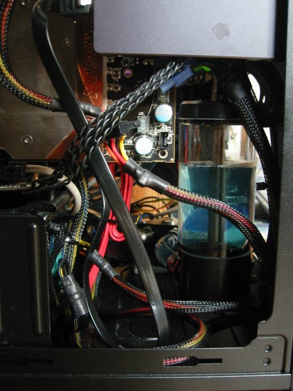

Wie hast Du den Aquaero befestigt? Klemmt der nur drin?

gerade jetzt hat mein behelfs-AGB (so ne acrylroehre) leck geschlagen und verliert zirka 50ml in 2-3 std. tropft aber nur am mora runter :)
aber egal, werd gleich den naechsten ersatz verbasteln und auf das morgen eintreffende packet von aquatuning zu warten.

Aquacomputer aqualis ECO 100 ml, G1/4
O-Ring Bundle Stk 10: 11x2mm (für G1/4)
ClearFlex60 Schlauch 12,7/9,5mm (3/8"ID) Clear
Noiseblocker NB-Blacksilent XL1 Rev.3 ( 120x120x25mm )
Ausserdem noch zwei CPC Schnellkupplungen. Der Sinn hinter dem interen 240er soll sein, dass ich den PC auch ohne den MORA mitnehmen zu muessen realtiv zeitsparen abkabeln, mitnehmen und woanders benutzen kann. Die zwei schnellkupplungen dienen dann nur dem "kurzschliessen" der schnellkupplungen nach aussen zum mora -> also dann halt not-/mobilkuehlung only :)

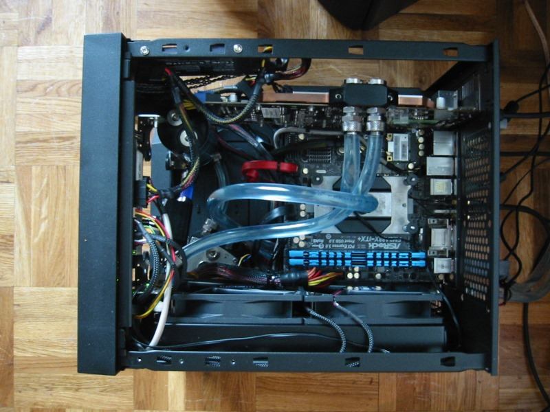

Neuer AGB und internen 240er Radiator erfolgreich reingebastelt.
Jetzt kann er auch ohne den grossen MORA; wassertemp bleibt unter 40°C bei daddeln mit den xl-1 bei 1000 U/min ;)
Bilder kommen wahrs. morgen...
