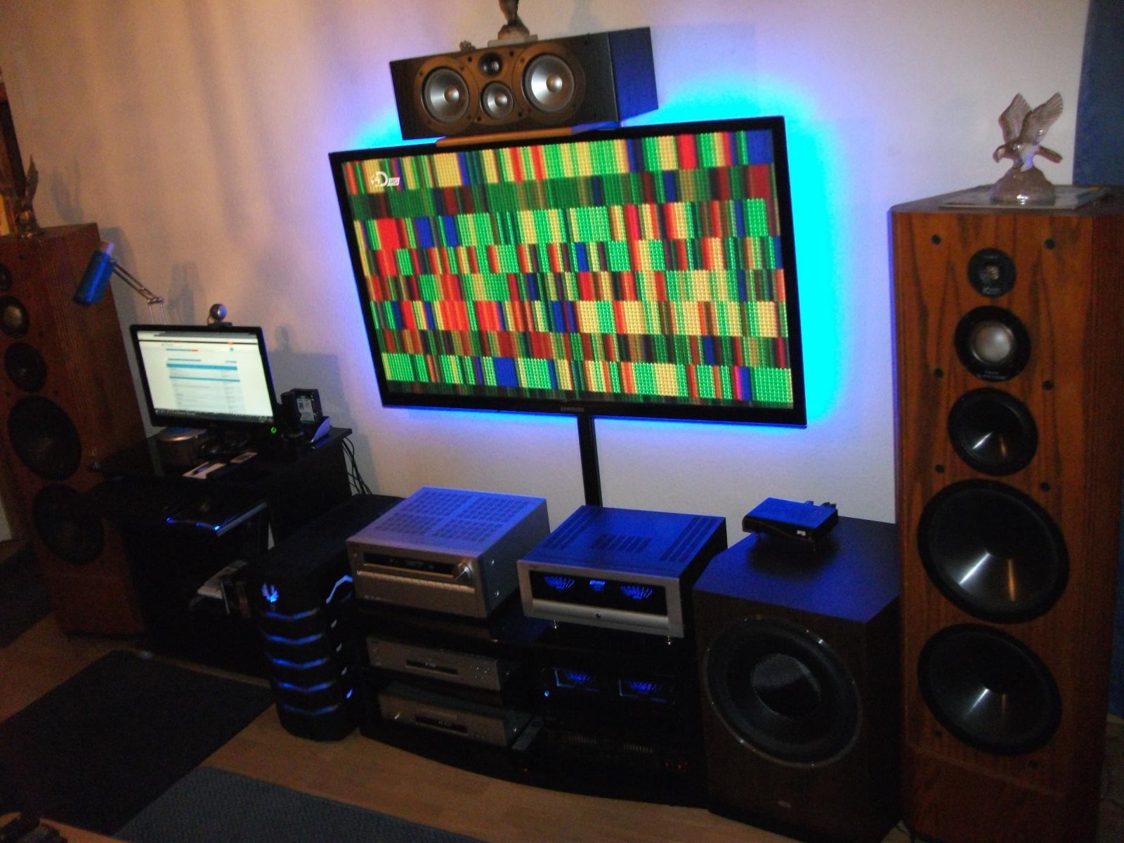

Was den Kama-Amp angeht : Er ist für mich eher ein optisches Gimmick als das er audiophile Ansprüche Erfüllen sollte.
Es ist halt so das dieses Gerät auf blau eingestellt sich etwas meiner Endstufe in meinem Heimkino angleicht. Quasi einfach mehr ein Gag fürs Auge zum schmunzeln.
Damit siehst was ich meine : heimkino.jpg
Ich bin halt ein Fan von blauen Zappelzeigern und mag diesen Retro-Look der VU-Meter aus den 80er Jahren.

Hui schick schick was du da rumstehen hast. Dagegen wirken meine Arcus bestimmt wie Brüllwürfel :d
Aber ok, wenn's optisch passt, dann nehm es, klar :)
