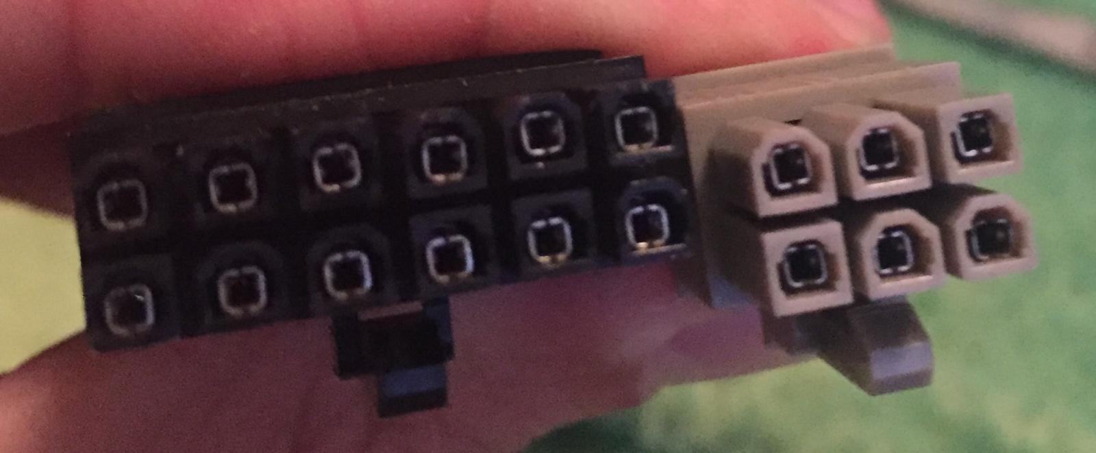

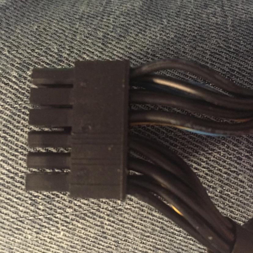

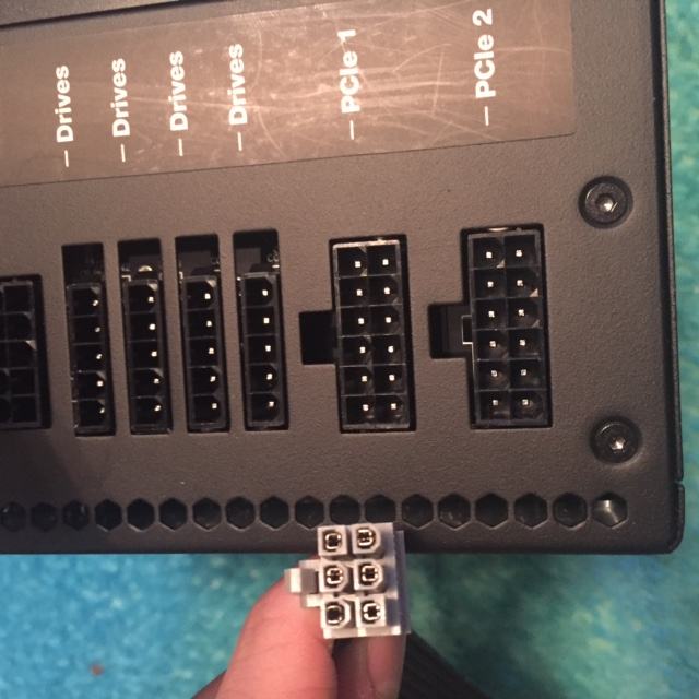

Ich habe ein BeQuiet SP 10 vor mir. Die Kabel sind fürchterlich hässlich, und gerade an der VGA blitzt die Isolierung unschön durch.
Nun hab ich aber von meinen alten Corsair NT noch 2 6/8 Pin Kabel über, die etwas schöner sind. (komplett schwarz isoliert, und gereiht)
Am NT sind die Anschlüsse aber mit 12 PINs versehen. Die Original BeQuiet Kabel teilen sich aus diesen 12 PIN in 2x6/8PIN Kabel auf.
Das Corsair Kabel hat am NT-Ende 6 PINs, teilt sich aber nicht, und endet mit 1x6/8PIN.
Das Kabel würde auch passen, nur die Haltenase ist im Weg (diese könnte ich aber "wegschneiden")
Ich würde also in den 12PINs am NT 2x das 6PIN Ende der Corsair Kabel stecken, nebeneinander. Somit hätte ich am anderen Ende dann auch 2x6/8 PIN Anschlüsse.
Kann mir jemand ein OK geben, dass das auch so alles passt? Nicht dass ich NT oder Grafikkarte in den Tod reiße.
Anbei noch ein Bild vom Corsair Kabel links, und dem dem BeQuiet Anschluss rechts.
Dazu noch ein Vergleich vom Corsair Kabel und dem Original BeQuiet Kabel.
