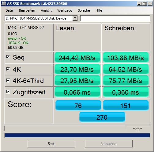

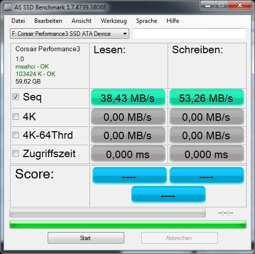

OK Windows neu Installiert gleiches Ergebnis gleicher Speed. Ok hab ich gedacht vielleicht liegts am Laptop und hab die SSD in meinen PC gehangen und seht euch mal die Screens
an. Da stimmt doch was nicht oder?
AS SSD kann ich nur SEQ laufen lassen alles andere dauert Stunden und bewegt sich im 1 MB/s Bereich.
mach ich was falsch? Meine Samsung 840 läuft einwandfrei.
Das sind normale Werte für die SSD, das ist aber eine Crucial m4 und keine Corsair und dazu hat das Notebook einen NVidia Chipsatz, der offenbar in einem Modus läuft der kein NCQ unterstützt. Schneller als eine HDD sollte es aber trotzdem sein, wenn auch vielleicht nicht beim Booten, denn die Bootzeit hängt vor allem von der Zeit für die Initialisierung der HW ab, weniger von der Performance der SSD.

sorryyyyy hab das falsche Bild angehangen. Das war meine alte Cruial. Das ist jetzt die Corsair
Das ist doch wirklich scheisse oder?
Das ist in der Tat sehr bescheiden, ist oder war die m4 (vorher) in dem gleichen Rechner? Geht TRIM? Prüfe das mit dem Tool TrimCheck. Man lässt es zweimal laufen, beim ersten mal wird die Testdatei erzeugt und gelöscht, beim zweiten mal wird geschaut ob TRIM funktioniert hat. Dazwischen sollte man nichts am Rechner machen und ein paar Minuten warten. Wurde TRIM nicht als funktionierend erkannt, kann man es auch erneut laufen lassen und es prüft die Daten noch einmal. TrimCheck muss auf der SSD liegen, wenn es ausgeführt wird.

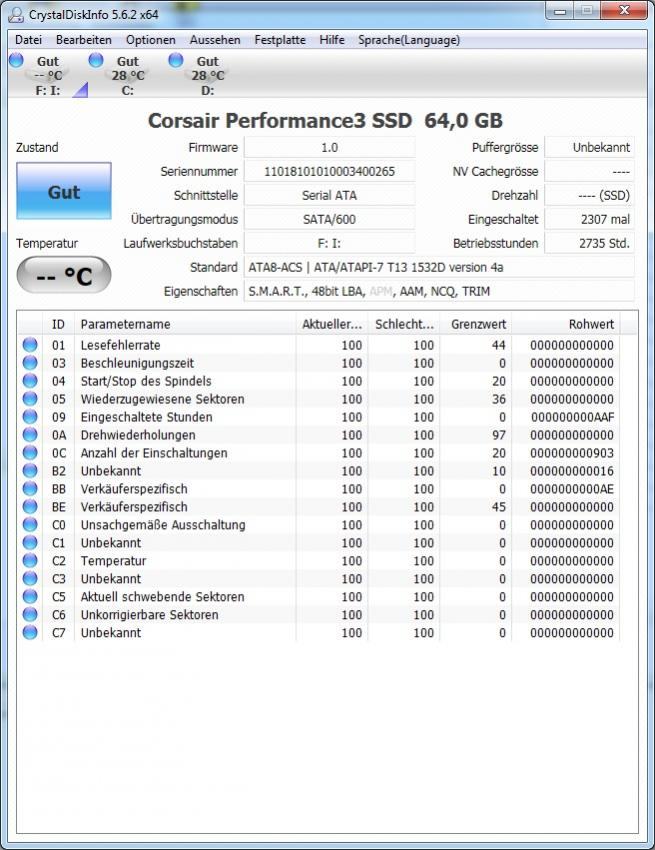

Poste bitte mal den Screen von CrystalDiskInfo (die Portable Edition reicht) für die SSD, ziehe aber bitte das Fenster soweit auf, dass alle Attribute und auch die Hex-Werte bzw. Rohwerte vollständig sichtbar sind.

so hab alles erledigt hier der Screen:
und bei Trimcheck steht "trim appears to be Working" Also alles gut.
Die alte Version von CDI scheint die SSD nicht zu kennen, probiere mal die aktuelle und dann auch die 32bit Version, es gibt keinen Grund die 64bit zu nehmen, das Programm muss ja keine großen Datenmengen verwalten. Einfach die Portable in ein Verzeichnis entpacke und dann starten, die andere vorher beenden. Außerdem sehen die Grenzwerte komisch zufällig aus.
