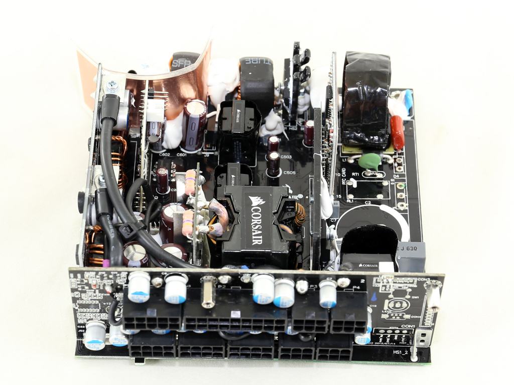

Kann mir jemand sagen, um was für ein Modell es sich bei dem grünen Bauteil im Bild handelt?
Bei Tom's Hardware wird es nur als NTC Thermistor für die Inrush Protection genannt. (Also ein thermischer Widerstand. )
Dieses Teil ist bei meinem Freund defekt. Er bemerkte, dass beim Starten des PCs es kurz blitzte, der PC aber anstandslos weiterlief.
Nun wollen wir ein neues Bauteil bestellen und das defekte ersetzen, wissen aber nicht wieviel Ohm dieses besitzt.
Wer kann helfen?

Woran erkennst du, dass dieser passen könnte?
Konkretere Frage meinerseits wäre, was passiert wenn ich einen Widerstand einlöte, der mehr oder weniger Ohm als das ursprüngliche Bauteil besitzt?
Wenn er zu wenig Ohm hat, besteht die Gefahr, dass die Netz Sicherung rausfliegt beim Einschalten des Netzteiles. Zuviel Ohm wird er nicht haben. Ich kann ja mal bei einem meiner ausgemusterten Netzteile messen, wieviel Ohm die haben.
Edit: in einem Seasonic X-Series 650W hab ich keinen gefunden. In einem Cougar 450W Netzteil hat er 1,7 Ohm in kaltem Zustand, ist aber auch mechanisch deutlich kleiner. Ich gehe davon aus, dass der oben von mir Verlinkte passt. Falls er doch etwas zu groß sein sollte, kostet das eine geringe Menge Strom zusätzlich.
Dass man bei Arbeiten an Netzteilen besonders vorsichtig sein muss, ist hoffentlich klar. Der primärseitige Elko kann mit bis über 300V geladen sein - auch wenn das Netzkabel gezogen ist.
