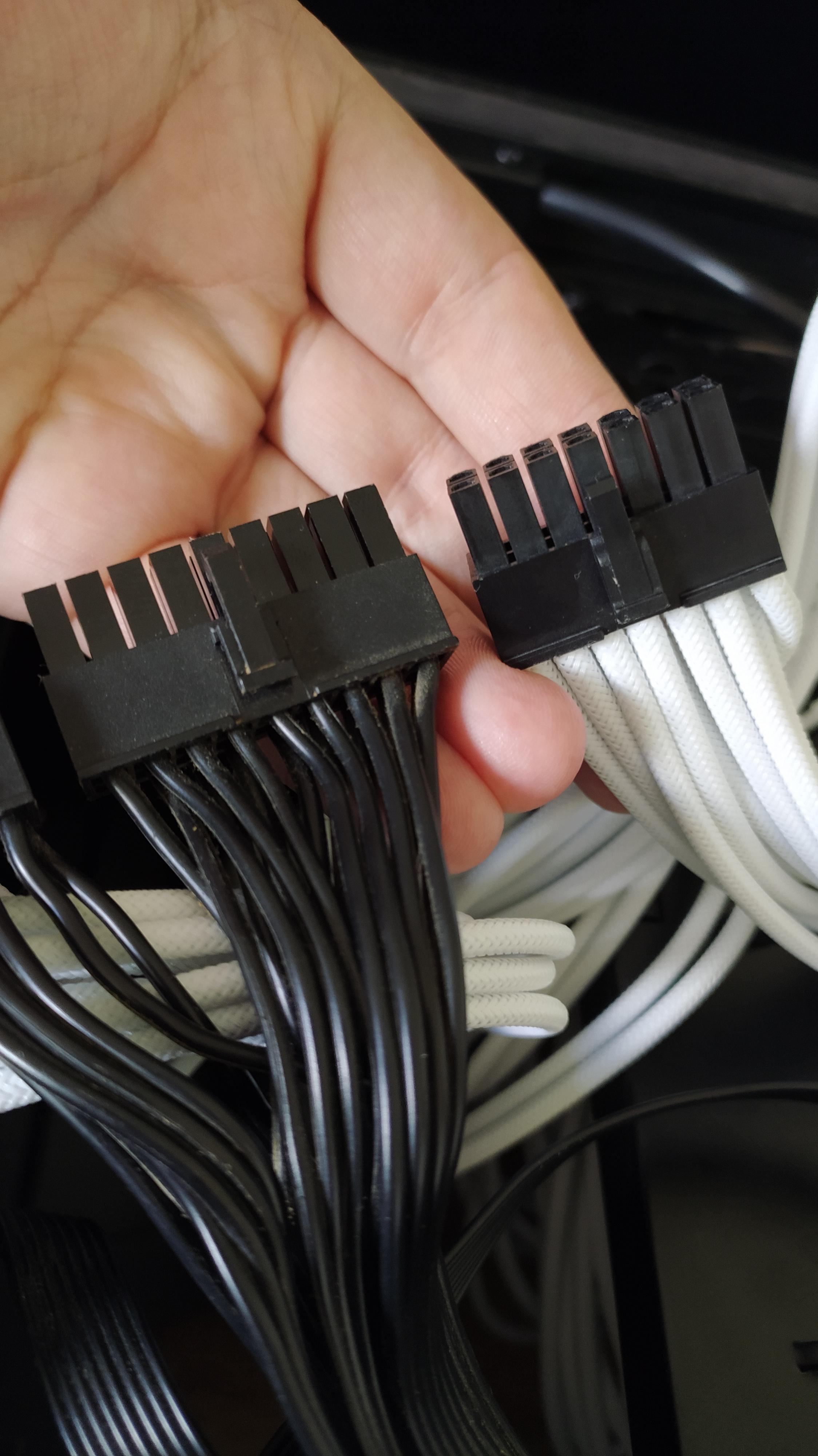

Hab mir oben genanntes cablekit bestellt und es passt auch soweit alles, bis auf das 24pin.
Da fehlen 4 Pins zum Original und entsprechend passt es auch nicht rein von der Halterklemme, da versetzt.
Ich bin Grad etwas irritiert. Ist das ein SF Problem, weil die Kabel nun doch nicht dafür ausgelegt sind?

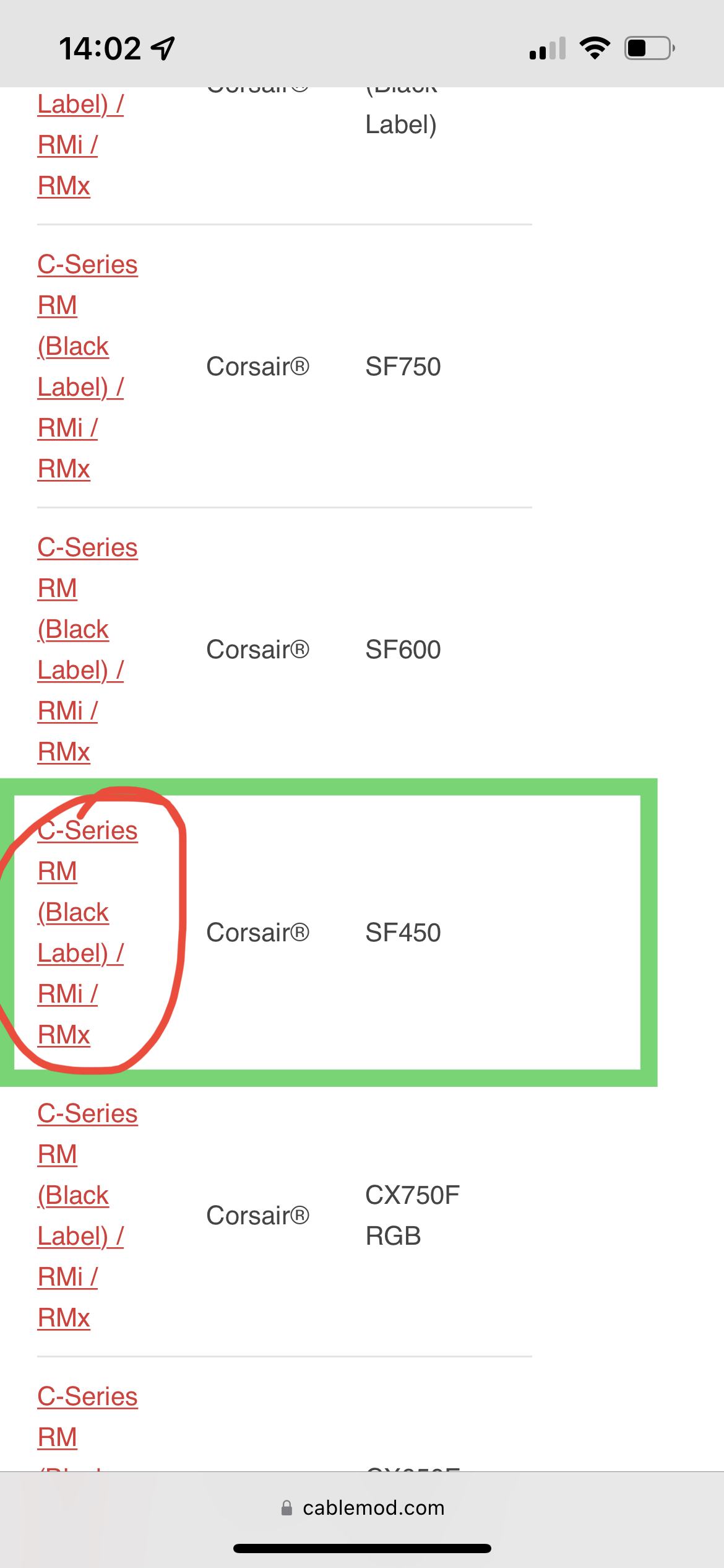

Es gibt eine Kompatibilitätsliste auf der cablemod Seite. Da ist das aufgeführt, was mir auch der Support bestätigt hat. Soweit war ich auch schon
Ja ist komisch, blick leider auch nicht durch, würde den support nochmals kontaktieren und fragen was der Mist soll! /:

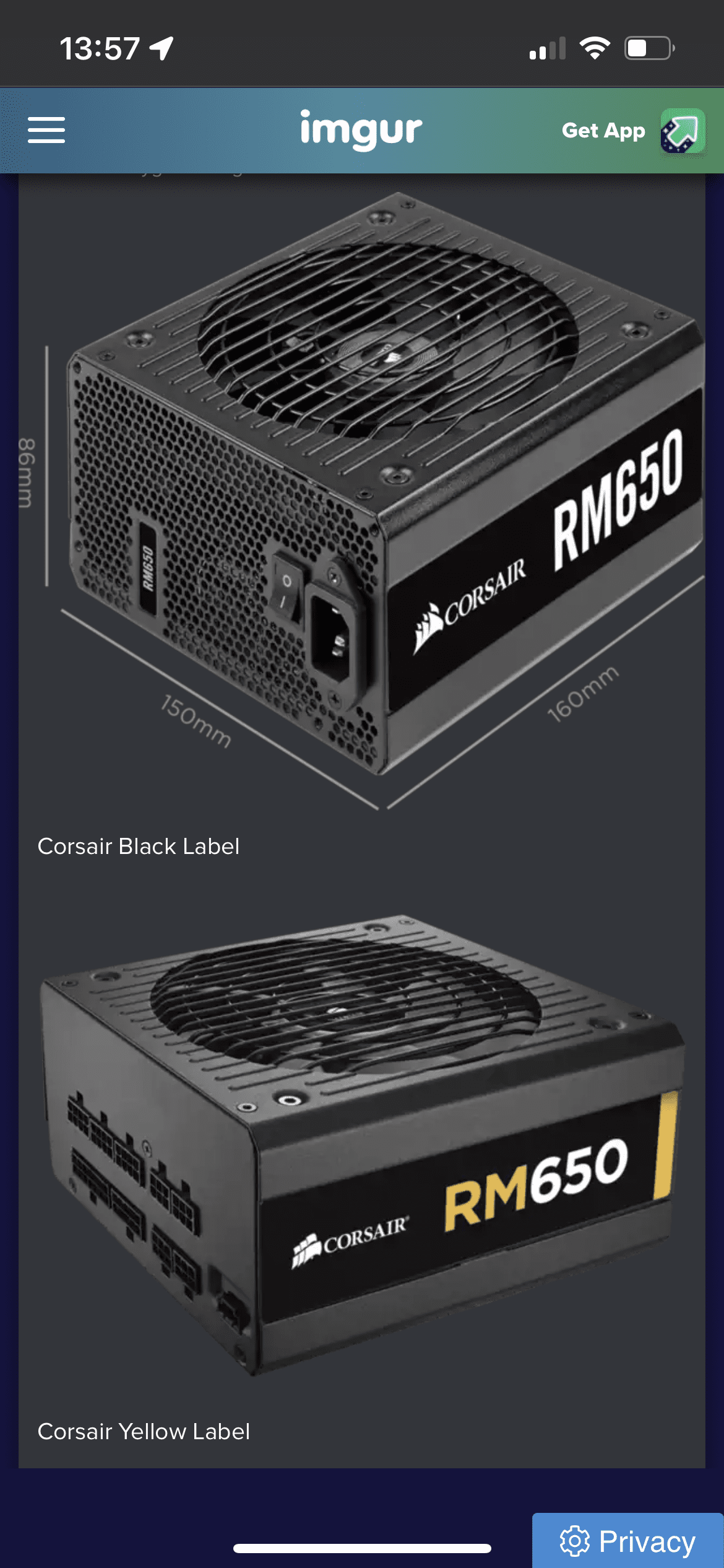

Black Label vs. Yellow Label - damit ist wirklich der Aufkleber gemeint, denn Corsair hat Type3 und Type4 Kabel, die sich beim 24pin Stecker unterscheiden.
Wie es scheint wurden die von Cablemod die falschen Kabel empfohlen, da dein Netzteil eines mit Black Label ist.
Zumal die Kompatibilitätsliste für das SF450 selber auf die Black Label verweist und nicht die Yellow Label.
