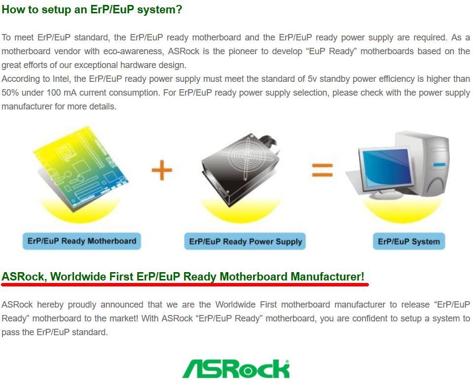

Ich habe zwar kein RGB RAM, aber bei meinem Aorus Master Board blieb die aRGB Beleuchtung der Lüfter an, nachdem ich den PC ausgeschaltet hatte. Damit das Mainboard alles vom Strom trennt, musste ich im BIOS unter den Power-Settings "ErP" auf enabled stellen. Nun leuchtet gar nichts mehr nach dem ausschalten. Selbst die beiden Knöpfe am I/O Panel leuchten nicht mehr. Vielleicht hilft's dir ja.

@Maurise, Dieses "ErP/ EuP" gehört zu standardisierten Power-Saving Einstellungen und heißt boardübergreifend oft gleich. Laut Asrock heißt diese Einstellung auch dort so. -Link-
@DomainKing, ich wollte nur helfen. Was hast zu verlieren, wenn du die Einstellung ausprobiert? Es ist eine "stromspar" Einstellung, die auch das gleiche machen sollte, wenn du in Standby gehst.

@ Induktor : OHA! da hast du mich ja gänzlich missverstanden ich suche die von dir erwähnte Einstellung in meinem ASROCK Bios schon fieberhaft aber ohne Erfolg.
DeepSleep heißt die wohl. Guck mal hier.
Vielleicht ist die Einstellung auch irgendwo anders versteckt. Ich habe kein Asrock Board, daher kann ich das nicht sagen. Wenn ich dich gänzlich missverstanden habe, warum suchst du dann fieberhaft nach genau meiner erwähnten Einstellung?^^ In meinem Fall war das ja nicht viel anders als bei dir. Egal ob Standby oder aus, irgendwas hat einfach weiter geleuchtet und ging nicht aus. Mit der Power-Saving Einstellung gehen die Lichter jetzt aus, so wie es halt soll.

Also wenn man alte Forenbeiträge in der Google-Suche durchstöbert, findet man selbst Beiträge von 2013/14, die sich mit der ErP Einstellung auf ASUS Boards befassen. An mancher Stelle steht was von S-States. Vielleicht hieß die Einstellung anfangs auch etwas anders bei Asus. Asrock behauptet ja auf ihrer ErP-Homepage, dass ErP 2.0 schon seit 2013 eingeführt wurde und das war ja bereits der Nachfolger. Ältere MSI Boards nennen die Einstellung deshalb wohl auch so "EuP 2013". Vermutlich weil sie den neuen Standard mit den >0,5W im Standby erreichen.
