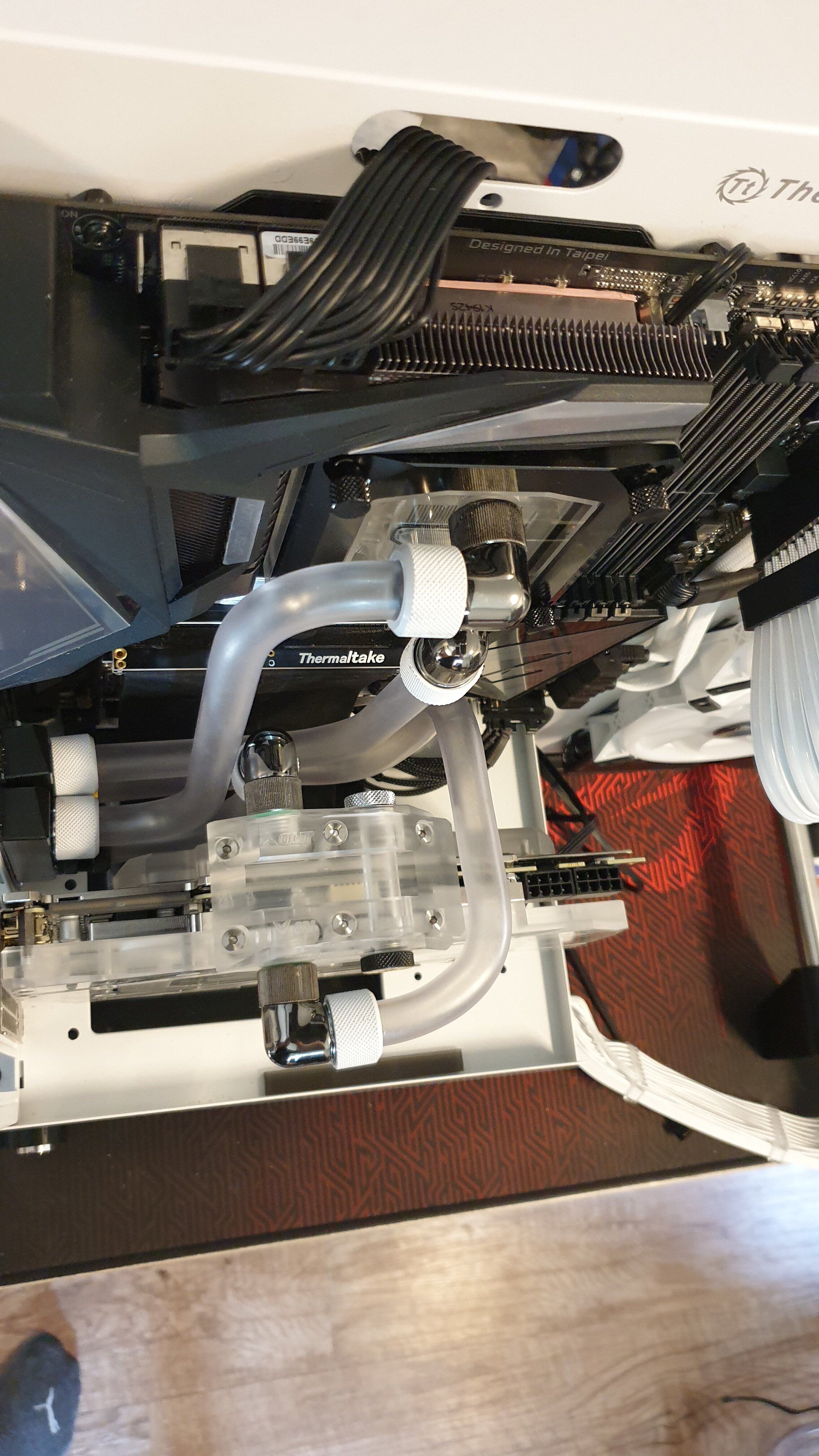

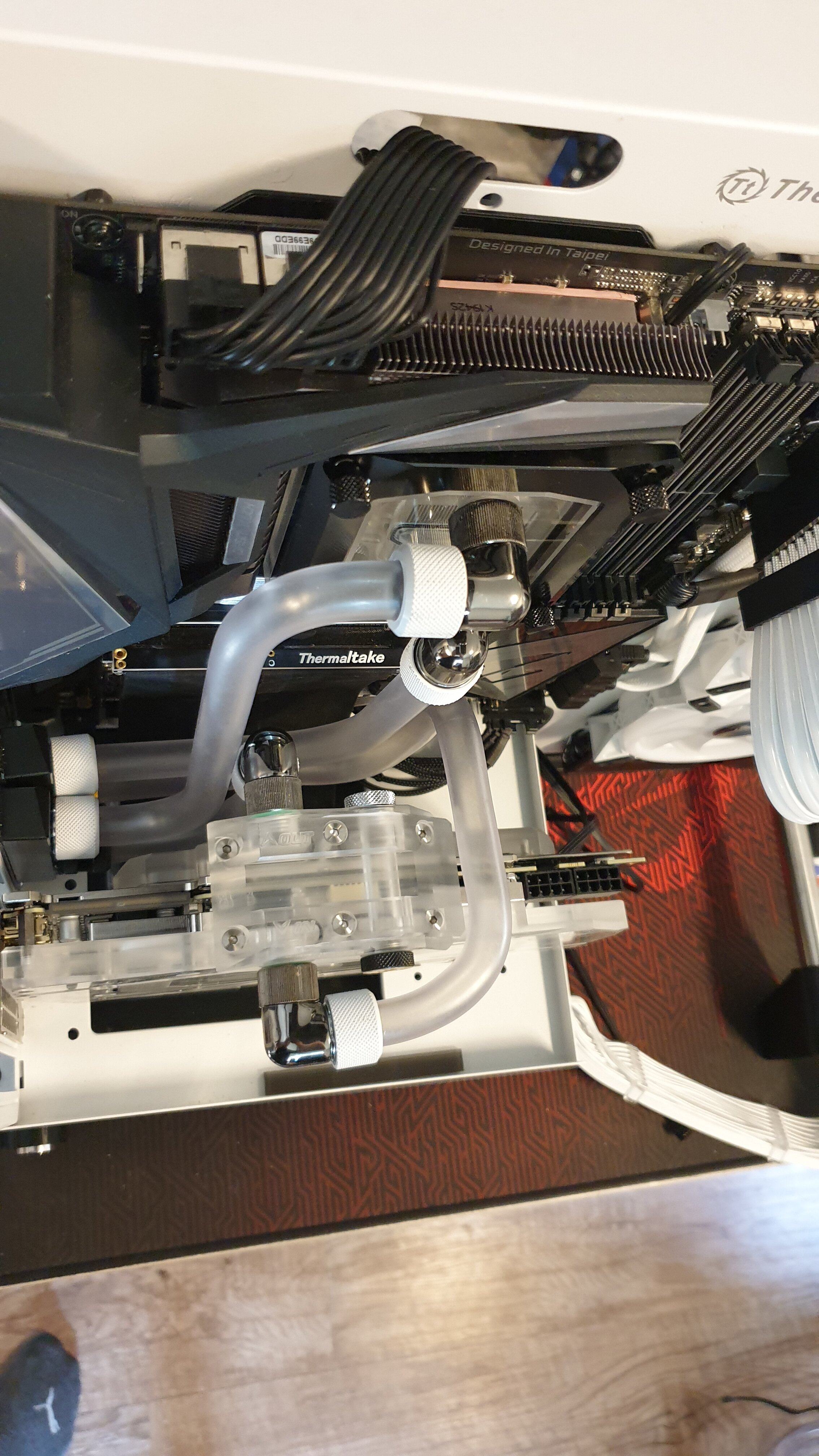

Die soltblende kann man sehr wohl hinter ner senkrecht graka verstecken is überhaupt kein Problem
Sogar mit aktiv Backplate
Bei 2000 RPM Lüftern volle Pulle wahrscheinlich! Sonst sind die Werte absolut unrealistisch!
Wenn du leise willst ohne oc dann solltest du auf viel Radi Fläche gehen.
Ja so kann ich mir die Slot blende gefallen lassen .
