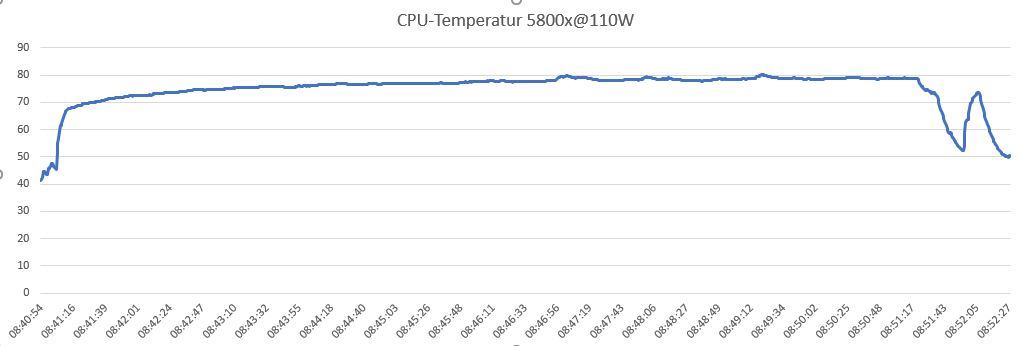

Habe mal jetzt wo es wärmer wird ein bisschen Temp testing betrieben und bin mit den Ergebnissen relativ unzufrieden...
Setup:
CPU: Ryzen 7 5800X
Mainboard: Gigabyte Aourus Pro
RAM: Gskill 3200Mhz CL14
GPU: GTX 1080
Kühlung:
1x EK PE360 (38mm dick) in der Front mit 3 Lian Li BR Didital-3r G Lüftern
1x EK PE240 (38mm dick) oben im Gehäuse mit 2 EK Vardar Evo Lüftern
1x EK Classic CPU Block
Die Graka hat auch einen EK Block drauf.
Beide Blöcke haben MX-4 Paste drunter.
Das Ganze ist im Lian Li Lancool 2 Mesh verbaut
Kühlkreislauf ist wie folgt aufgebaut:
Pumpe -> GPU -> 240er Radiator -> CPU -> 360er Radiator -> Pumpe
Testmethode:
Aida64 Stresstest mit CPU, FPU, Cache, System Memory und GPU Stresstest ausgewählt.
Der Test wurde erst nach ca 14Minuten gestoppt (keine Änderung an Temperaturen mehr)
Die Grafikkarte wurde Stock betrieben, der CPU läuft mit PBO 5Ghz und wurde auf 110Watt begrenzt.
Ergebnis nach 14min:
Umgebungstemp: 22,9C
Wassertemp: 35C
CPU Temp: 77C
GPU Temp: 56-58C
Lüfter vom 240er Rad: 880-900rpm
Lüfter vom 360er Rad: 1200-1250rpm
Pumpe: fix 2150rpm
Leistungsaufnahme CPU+GPU: 250-260Watt
Testzeitraum: 14min
Ich weiß das der Ryzen generell recht heiß läuft. Aber dafür das er mit "nur" 110Watt betrieben wird kommt mir das trotzdem recht hoch vor.
Und auch die GPU kommt mir mit fast 60Grad recht warm vor.
Ich habe bereits den CPU mehrmals mit neuer Wärmeleitpaste bepinselt mit unterschiedlichen Vorgehensweisen (Punkt in der Mitte, 4 Punke, Linie, Verstreichen der Paste).
Habe auch die Pumpengeschwindigkeit schon umgestellt auf volle Leistung ohne wesentliche Änderung.
Beide Blöcke sind von mir vor kurzen noch gereinigt worden und natürlich wurde beim Aufbau des Loops auf die In & Out Richtung von diesen geachtet.
Die Lüfter befördern auch spürbar warme Luft von den Radiatoren ab.
Da das mein erster Wasserkreislauf ist fehlt mir ein bisschen die Erfahrung, daher würde mich Interessieren ob meine Temperaturen in einem normalen Rahmen liegen für solch ein Setup (besonders Wassertemp).
Ich spiele mit dem Gedanken meinen CPU zu schleifen, hier gehen die Meinungen stark auseinander was es bringt was ich so gelesen habe.
Habt ihr sonst noch Ideen was meine Temps verbessern kann?

So ich hab neue Erkenntnisse:
Ich habe meine CPU geschliffen (CPU Block habe ich mir gesparrt vorerst). Außerdem habe ich den Kühler der Grafikkarte abgenommen und siehe da: Die Wärmeleitpaste der GPU hat sich komplett seitlich von dem GPU Die runter gedrückt. Ich konnte mit meinem Finger über den Chip fahren ohne irgendwelche Reste der Paste danach am Finger zu haben. Keine Ahnung warum das so ist aber habe jetzt Paste neu aufgetragen und ordentlich verteilt.
Ich habe genauso getestet wie vorher, allerdings musste ich die Lüfterkurzen im Bios neu einstellen weil ich ja den CPU draußen hatte. Sonst ist aber alles Identisch eingestellt:
Umgebungstemp: 23.9C
Wassertemp: 35C
CPU Temp: 75C
GPU Temp: 44C
240er Rad Lüfter: 950-970rpm
360er Rad Lüfter: 950-1000rpm
Pumpe: 2150rpm
Power CPU+GPU: 250-270Watt
Testzeit: 14:30
Wie man sieht hat das Lapping ca 2-3 Grad gebracht. Die Grafikkarte ist dafür von 56-58C auf nur noch 44C gesunken!
Es sei dazu gesagt das die Paste jetzt ca 1h drauf ist und sich vielleicht noch ein bisschen was tut an den Temps aber ich bin auf jeden Fall zufrieden, auch mit dem lapping.
Im Singlecore Load gibt es etwas weniger Spicks in die 70 -80 Grad Range was vorher der Fall war.
Man könnte mit Sicherheit am Airflow nochmal 2-3 Grad raus holen aber ich habe nicht vor mehr/Bessere Lüfter für teuer Geld zu investieren wegen 2-3 Grad.
Hat vielleicht jemand ne Ahnung warum das mit der Grafikkarte passiert sein könnte?
Habe immer MX4 benutzt und meist ein großzügigen Klecks in der Mitte des GPU Chips. Alles was über ist quilt schon raus.. Mit der Methode hatte ich noch nie Probleme und ich habe schon viele Grafikkarten neu bepastet...
Habe jetzt mal eine Linie am Rand vom GPU Chip gezogen und diese dann mit einer Plastik karte über den Chip verteilt. Mal schauen ob es nun so von den Temps so bleibt oder wieder an die 60C hoch geht.
Nachtrag:
Cinebench R23 läuft round about 10 Grad kühler als vor dem Lapping.
Ich weiß ich war vor dem Lapping immer irgendwo zwischen 70-75 Grad jenach Wasser/Umgebungstemp.
Jetzt bin ich bei 65Grad bei einer Wassertemp von 31 Grad.
Genauere Daten kann ich aber nicht liefern da ich vorherwerte nicht Dokumentiert habe sondern nur die Aida64 Stresstest Daten Dokumentiert hatte...
