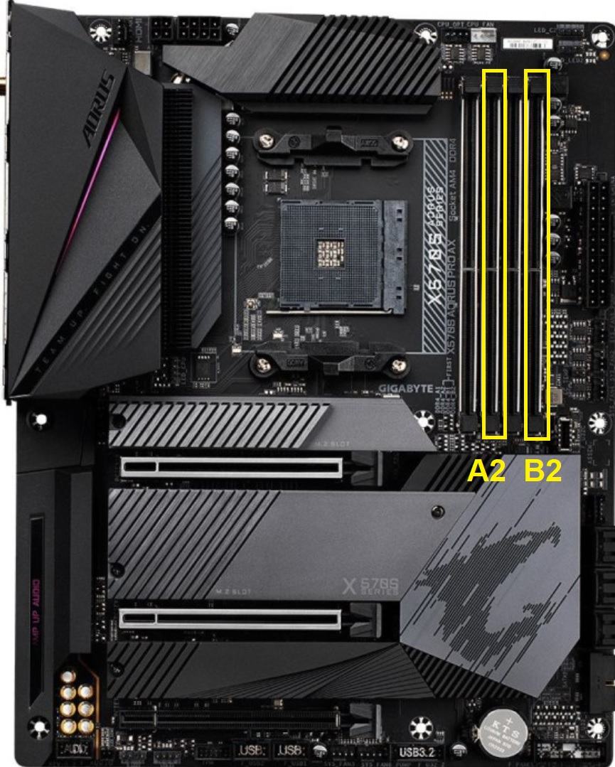

Der Ram steckt in Ram Slot A2 und B2?
a2-und-b2-jpg.688510

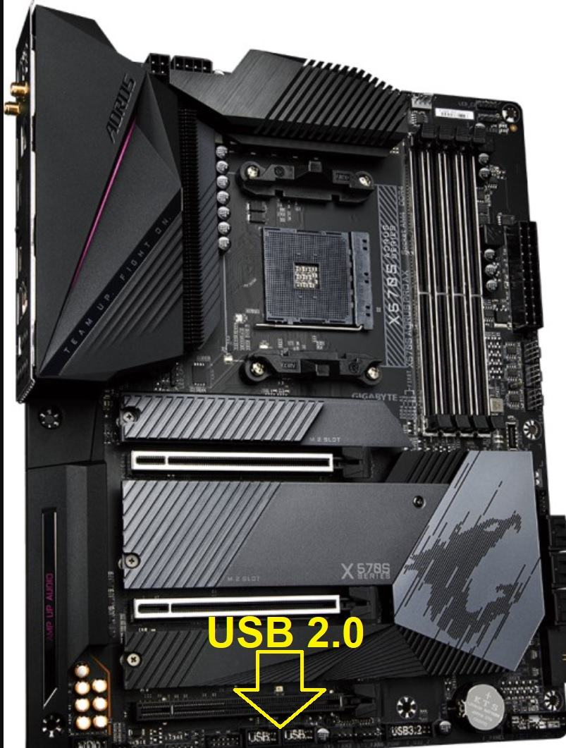

Den 3-poligen Anschluss des Breakoutkabelsatzes mit dem 4-poligen Anschluss CPU_FAN oder AIO_PUMP am Mainboard verbinden (Text und Bild auf Seite 21 im NZXT Handbuch).
Außerdem muss der USB 2.0 Stecker der AIO auf dem Mainboard (unten) in den USB 2.0 Anschluss eingesteckt und per SATA Stromkabel vom Netzteil mit Strom versorgt werden , das wurde mit Sicherheit vergessen (NZXT Handbuch Seite 22 und 23).
Du musst die Beta Version der NZXT CAM Software installieren um die AIO inklusive Lüfter und Pumpe zu steuern, mit der normale Version hängt der PC oder stürzt ab: https://nzxt-app-beta.nzxt.com/NZXT...QZ20MC*MTYzNjE3NzI3MS4xLjAuMTYzNjE3NzI4OC40Mw..

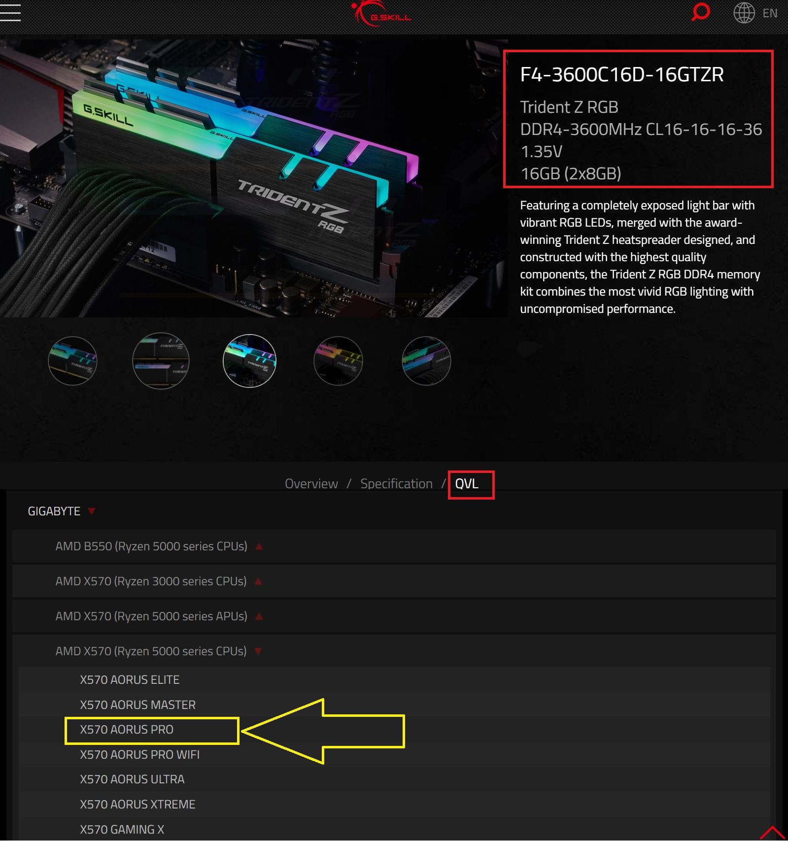

Und wie ich schon gesagt... und vermutet habe.. der Ram wird nicht Gesupported : https://download.gigabyte.com/FileL...ermeer.pdf?v=8fb909ae75a80451015549345c0fbe1d alternativ : https://www.gigabyte.com/us/Motherboard/X570S-AORUS-PRO-AX-rev-11/support#support-doc
Der Ram muss auf 2133 MHz laufen, ohne aktiviertes XMP Profil.

...Und wie ich schon gesagt... und vermutet habe.. der Ram wird nicht Gesupported...
Richtig, ich hätte den 3600 MHz CL16-16-16-36 3600 MHz Ram gekauft.
Der G.Skill Trident Z RGB DIMM Kit 16GB, DDR4-4400, CL18-19-19-39 ist Intel Ram, laut G.Skill Ram Support: https://www.gskill.com/qvl/165/166/1536658028/F4-4400C18D-16GTZR-Qvl
Kompatibel: G.Skill Trident Z RGB DIMM Kit 16GB, DDR4-3600, CL16-16-16-36 (F4-3600C16D-16GTZR) ab 129 Euro
G.Skill QVL: https://www.gskill.com/qvl/165/166/1536655640/F4-3600C16D-16GTZR-Qvl

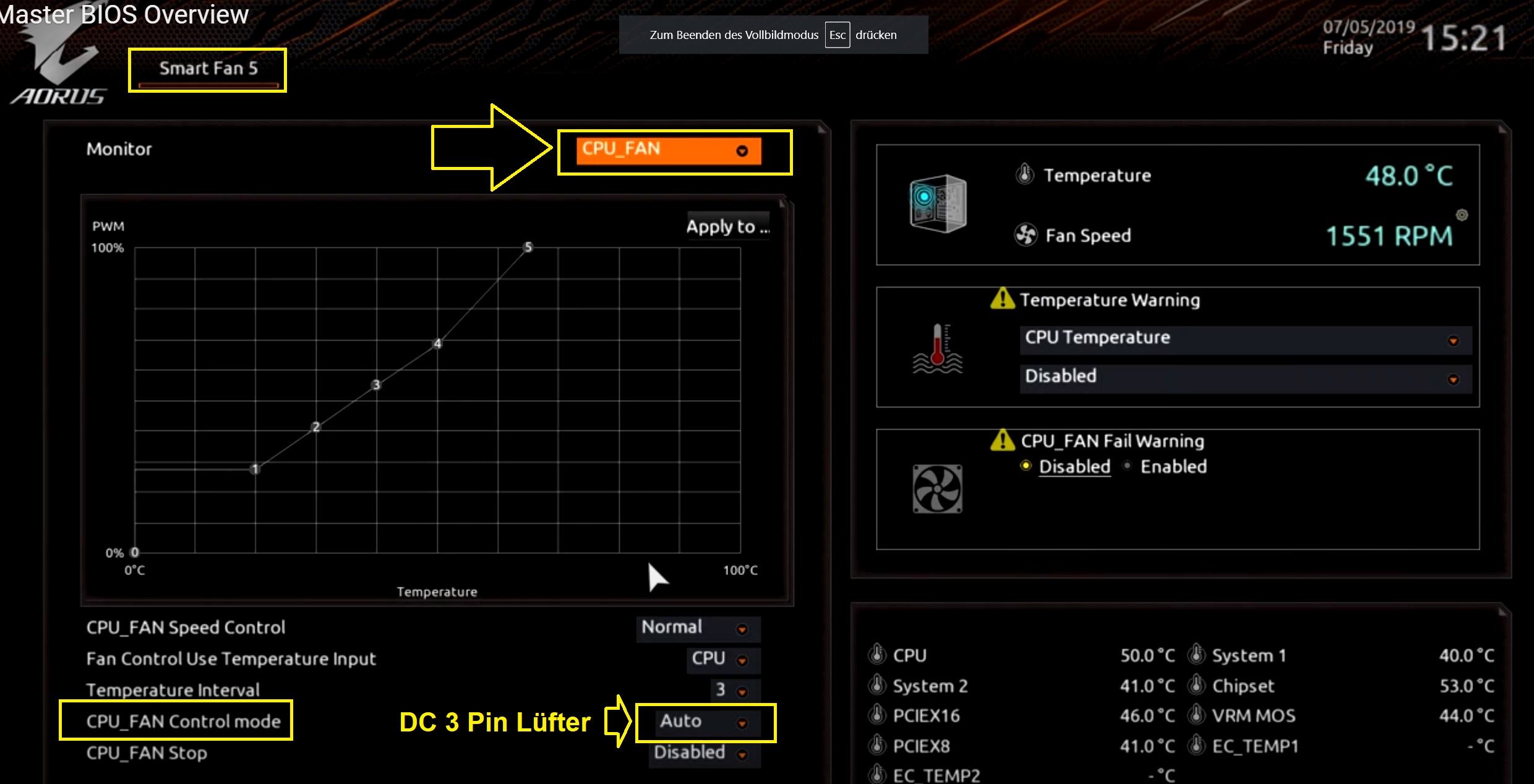

Außerdem würde ich im Bios mal die defaults laden (Taste F7 drücken) und den Advanced Mode mit der Taste F2 starten, damit man einen überblick im Bios hat, der Esay Mode ist dafür nicht geeignet.
Die Lüfter Drehzahl wird erst angezeigt wenn man im Bios bzw. in Smart Fan 5 auf DC (3 Pin) Lüfter umstellt, das ist aber im Easy Mode nicht möglich.

Die pumpe läuft nicht.
Klassisches Fehlerbild.
wurde hier zwar schon mehrfach erwähnt, aber ist einfach so.
Da bringt auch kein Windows und keine Software zum regulieren was, wenn die pumpe falsch angeschlossen ist.
die laufen immer, auch ohne Software wenn richtig angesteckt.
Kann mehrere Gründe haben.
1. Falsch Angeschlossen zb. das die Pumpe /Lüfter das kabel bei CPU OPT. angeschlossen werden muss.. bzw kabel nicht richtig verbunden sind.
2. Defekte Pumpe , trotz neuen Gerätes. Passiert manchmal auch.
3. Luft in der AIO auch beim neu Gerät (Würd bei sein fall wegfallen)
4. Flüssigkeit fehlt in der AIO..Also teilweise (beim neugerät)
5. Was auch möglich wäre bzw. manchmal der Fall ist, das auf der CPU zuviel Voltage geballert wird , ist hin und wieder Fall bzw die Pumpe läuft.Aber dann solltte man die Pumpen geräusche hören.
6. temperatursensor des Mainboards im Arsch bzw alles läuft soweit
7. Folie noch zwischen Kühler und CPU.. wird auch oft vergessen abzunehmen.
8. Pumpe hat kein richtigen kontakt auf die CPU.
9. Bei Smart FAN tatsächlich was umgestellt werden muss bei Gigaybte.. aber das glaub ich weniger.
10. Anschluss Kabel defekt von der Pumpe oder Wackel kontakt ggf. ist kabel im adapter locker.
etc.
Wie gesagt.. wenn nen Altes System vorhanden ist. Könnte an PROVESORISCH den Kühler drauf packen um Windows drauf zu packen. Auch wenns für den falschen sockel ist.. bzw. kerne deaktivieren/smt aus etwas underclocken..bissel voltage runter. Dan kriegt man die temperaturen auch mit nen Schwachen Kühler Stabil hin. Zumindestens um erstmal Windows zu installieren und die cam software. Bzw. beim alten System könnte man die AIO testen /einbauen , zumindestens provesorisch anschließen. Obs da läuft.
@Sladen Du lachst zwar.. Aber ich hatte bei ner Corsair H60 2nd Generation schon das Problem gehabt, das die Pumpe einwandfrei Lief , aber tatsächlich flüssigkeit fehlte (Im Neugerät) Wenne die AIO bewegst hast, könnteste flüssigkeits geräusche hören. Das Gerät war damals Nagelneu bzw. die Pumpe Lief /Lüfter auch CPU war im BIOS bzw damals nen xeon 1230v3 (stock) bei 90-95 C° im Bios.
Es sind durchaus Möglichkeiten die MANCHMAL ..auch wenn eher seltener vorkommen. Selbst das die Folie vergessen wird...ließte auch öfters.. das die aio nicht auf der cpu richtig aufliegt.. etc.
Durch Transportschäden .. ggf durch eigenverschulden.. wenn ein die AIo ca 2 meter runter fälltoder der ganze karton.. kann es durch aus passieren.
etc.
3. Dann rattert die pumpe laut.
4. Nicht möglich, schonmal gesehen wie die Dinger hergestellt werden?
5. Du kannst selbst 1.6v auf die cpu ballern, solang du im bios bist und keine last stattfindet erhöht das nix oder nur marginal etwas an den temps.
Das ist nicht der Grund für sein Problem.
6.wenn der Sensor kaputt wäre, würde die pumpe automatisch auf 100% laufen, das ist ein failsafe von asetek pumpen.
Bei 4. Corsair Zumindtens ,wars der Fall, von NZXT bzw. anderen hersteller.. und die verfahren die nach 2013 kammen. Kein plan. Aber wie gesagt das teil war von 2013 . Sowie zu der Zeit vorallem bei Corsair war das an der Tagesordnung. Hattest zu der Zeit, bei gewissen modellen nen flüssigkeits problem (gab damals videos sagst von pc welt , meine ich ) wo das nen gewisses Altes corsair model öfters model mal hatte.
Bei denn anderen punkten stimme ich dir zu.. Wäre nur ne Liste an möglichkeiten.
