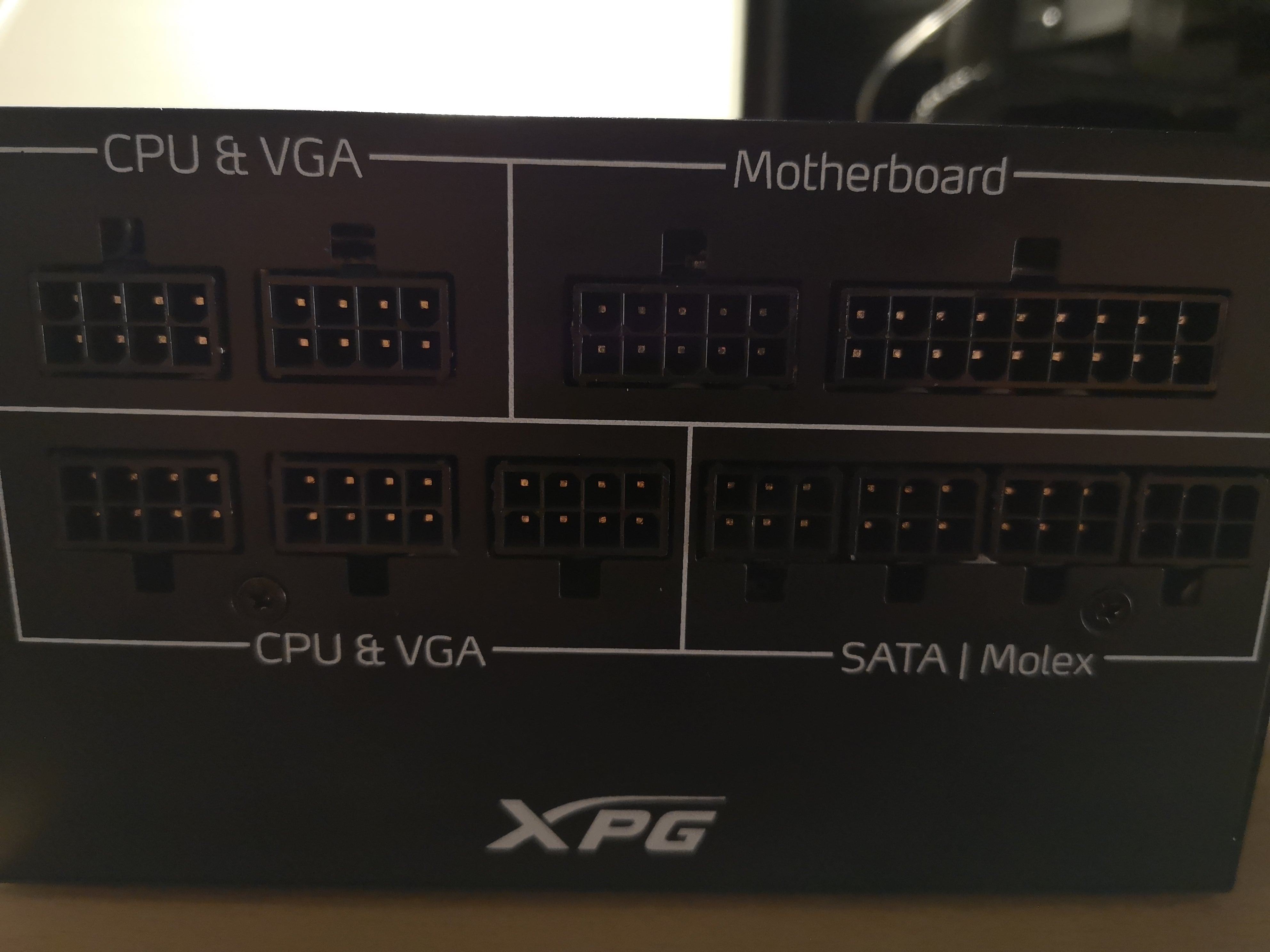

Hallo.
Ich baue gerade einen PC zusammen und möchte jetzt die CPU ans Netzteil anschließen. Mein Problem ist, dass sowohl auf dem Mainboard als auch am Netzteil ein achtpoliger Stecker benötigt wird, der in den oberen Ecken zwei Quadrate hat und in den unteren zwei "Schilde". Das CPU-Kabel (steht jedenfalls drauf) hat das aber nur an einem Ende, am anderen ist in drei Ecken dieses "Schild" und nur ein Quadrat. Und sind die fünf CPU/VGA-Anschlüsse alle gleichwertig? Da müssen ja auch die zwei Stecker für die Grafikkarte wohl ran, oder?
Netzteil: XPG Core Reactor 750 Gold
Mainboard: MSI B550 Gaming Plus
Grüße
Wyton
Mal logisch nachgedacht: wenn die "CPU&VGA"-Anschlüsse nicht alle "gleichwertig" wären, würde das irgendwie kenntlich gemacht werden. Da es nicht kenntlich gemacht ist, sind die "gleichwertig", somit ist es egal, an welchen Anschluss des Netzteils die CPU- und an welchen Anschluss die VGA-Stromkabel angeschlossen werden.
Bezüglich der unterschiedlichen Formen: das ist nur deswegen, damit die nicht verpolt werden können, d.h. 12V- auf 0V-Pins und umgekehrt gesteckt werden können. Pins mit "Schild"-Umrandungen passen in quadratische Löcher, umgekehrt aber nicht. Des weiteren kann der Stecker auf der Netzteil-Seite durch die Rastnase auch nur in eine Richtung eingesteckt werden, denn wenn der Stecker um 180° gedreht werden würde, würde die Rastnase des Steckers mit dem Gehäuse des Netzteils kollidieren.
Kurz gesagt: steck' die Kabel einfach dort an, wo sie physikalisch passen, der Hersteller hat Vorkehrungen getroffen, dass die nicht falsch eingesteckt werden können.
ATX 24 Pin Connector 850W / 750W / 650W:1
EPS 8 (4+4) Pin Connector 850W / 750W:2 650W:1
SATA Connector 850W / 750W / 650W:12
Peripheral 4 Pin Connector850W / 750W / 650W:4
PCI-E 6+2 Pin Connector850W / 750W:6 650W:4
EPS 8 (4+4) Pin muß ans Mainboard für die CPU und PCI-E 6+2 Pin an die GPU...
Und es kommt da natürlich auf das Kabel bzw den Stecker an der anderen Seite des Kabels an und definitiv nicht auf die Anschlüße am NT!
Zudem sind die Kabel normalerweise beschriftet...
Vielen Dank für die Antworten. Hab mich irgendwie nervös machen lassen. Hat alles gut gepasst und werde ihn gleich mal starten.
