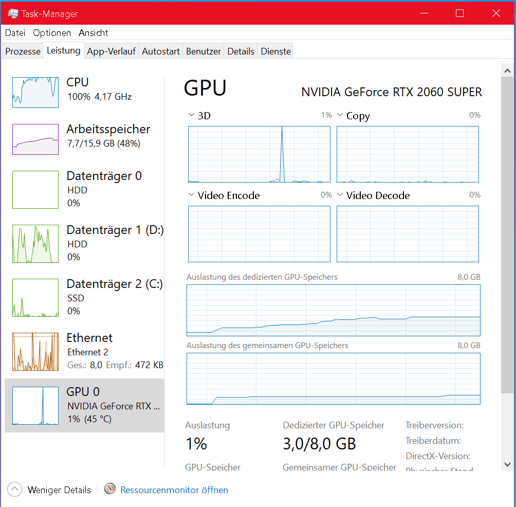

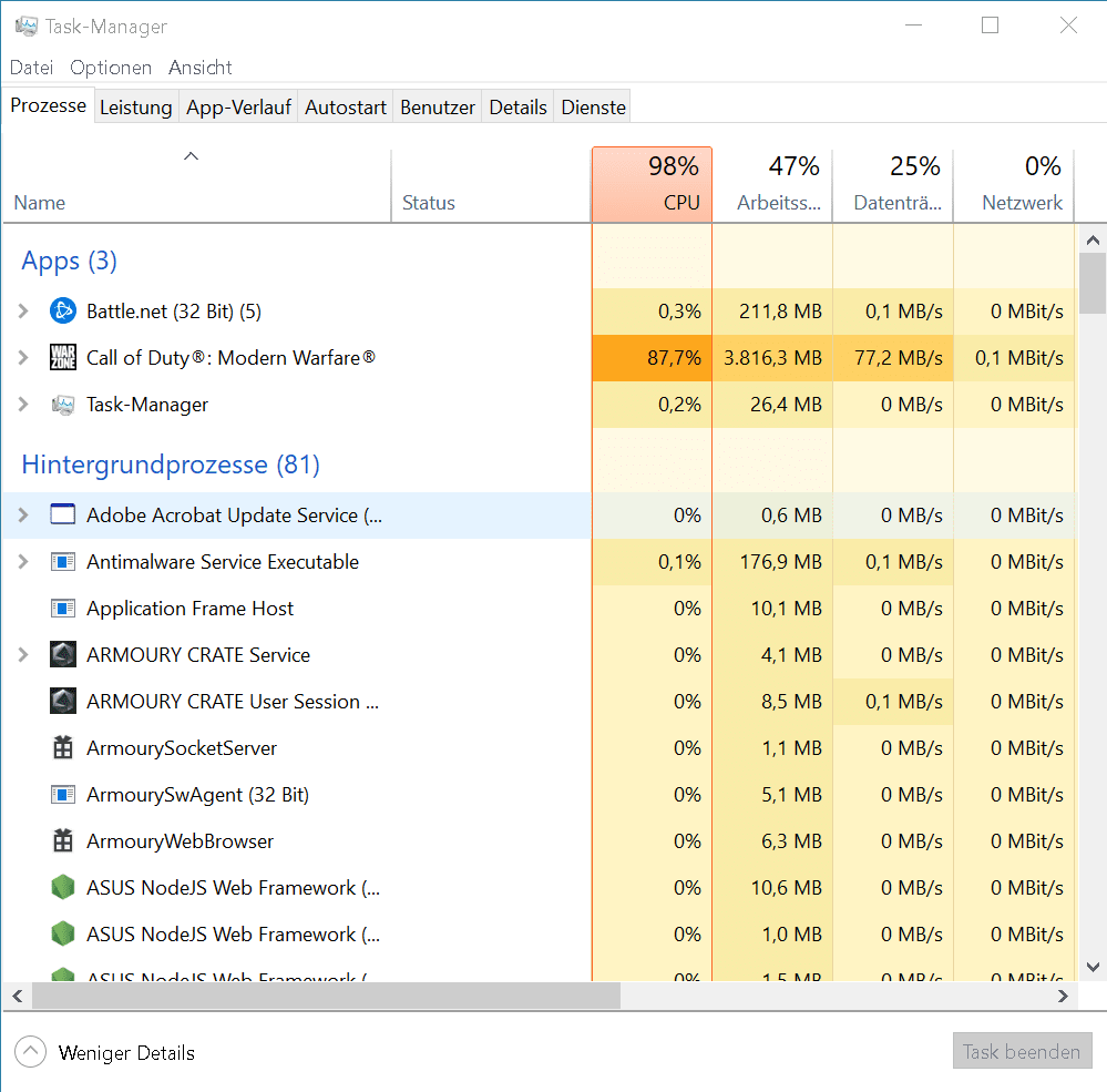

Dabei liegt, allerdings OHNE andere Programme offen zu haben, meine CPU Auslastung alleine schon bei 80-100% (siehe Bild im Anhang)
Dann würde aber noch OBS Studio dazu kommen (was ja auch seine ca 20% Auslastung benötigt) => ich bekomme Framedrops in OBS + FPS einbußen ingame.
Andererseits liegt die GPU 3D Auslastung bei 1-5% (siehe Bild im Anhang OHNE OBS)

Lad dir mal MSI After Burner runter und schau wie hoch deine CPU und GPU Auslastung Ingame wirklich ist.
Warzone ist sehr CPU intensiv und ich schätze mal du bist selbst mit Full HD und einer RTX 2060 im CPU limit. Ich würde also generell schon mal nicht mit der CPU streamen, sondern mit Nvec.

Ich habe mich gestern nun dazu entschlossen Windows neu auf zu setzen, da ich es schon einige Jahre nichtmehr gemacht habe.
In diesem Rutsch habe ich auch das Bios und nochmal die Chipsatztreiber aktualisiert, XMP aktiviert, RAM auf 3200 gestellt und die Windowsupdates natürlich davor geladen und nochmal getestet.
Jetzt (laut Task-Manager) liegt die CPU Auslastung beim Zocken bei ca 50-60% und ich kann zusätzlich noch mit 144FPS zocken.
Streamen werde ich über NVENC (new), da das mit dem CPU schon sehr anstrengend und evtl Frames übersprungen werden.
Woran das nun wirklich gelegen hat würde mich trotzdem mal interessieren..
