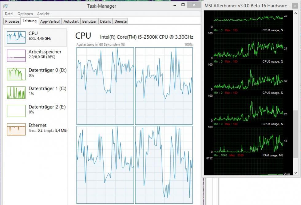

Ich habe jetzt mal Prim95 angemacht um zu gucken wie es sich da verhält:
MSI Afterburner: all cores 100%
Task Manager: all cores 100%
Echt zum aus der Haut fahren -.-
____________
edit 3:
Ich habe mal Uninge Valley 1.0 durchlaufen lassen und es ist wieder ein Unterschied da. Habe das Bild angehangen
Tera getestet:
Task Manger: 80%
Afterburner: 50-60%

Wie gesagt ich habe jetzt andere Games und auch Programme getestet und es liegt nicht an BF4. Es scheint irgendwas mit Win 8.1 oder nur dem Task Manager zu sein.
Ich habe mir jetzt noch das Programm Roccat Power Grid gezogen. Eigentlich dient das dazu ein Handy als Überwachungstool für den PC zu benutzen aber ich habe es nicht synchronisiert sondern nur die System Stats ausgelesen. Und siehe da exakt die selben Werte wie im MSI Afterburner. zwischen 20-30% weniger CPU Auslastung als im Windows Taskmanager bei verschiedenen Anwendungen, nicht nur BF4.
Also lastet Borderlands 2 die CPU genau so stark aus? Lastet die CPU beispielsweise viel stärker aus als BF4! Ich schätze auch Treiber-Problem und würde nicht behaupten, dass der Task-Manager Schuld daran sein soll. Der integrierte Task-Manager wird wohl am genausten sein, da er Zugriff als "System-Programm" auf alle Ressourcen hat.
