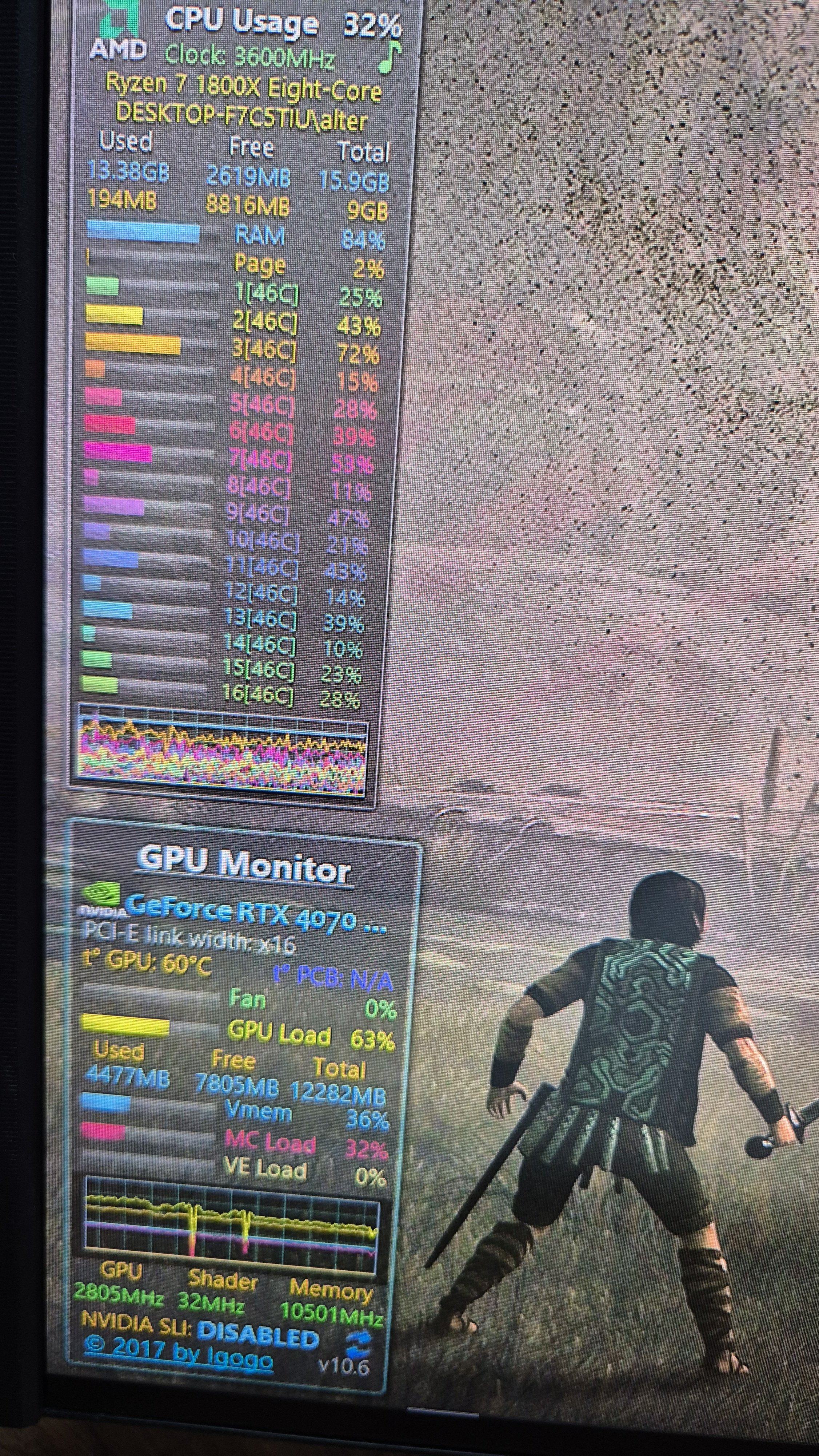

Sollte der CPU nicht auf maximale Auslastung laufen bei einem Bottleneck?
Ebenfalls komisch: Warum zeigt es mir nur eine Auslastung von 4% bei der GPU an obwohl 4 von 12gb verwendet werden?
Hier dann komplett andere Werte für die GPU im gleichen Moment, CPU Allerdings auch hier nur bei 32%
Also läuft der CPU definitiv unter seinen Möglichkeiten.
Dann war mein Gedanke: "Okay, der Ram scheint hier eher das Bottleneck zu sein bei Anno mit 83%. Also nächstes Spiel gestartet:

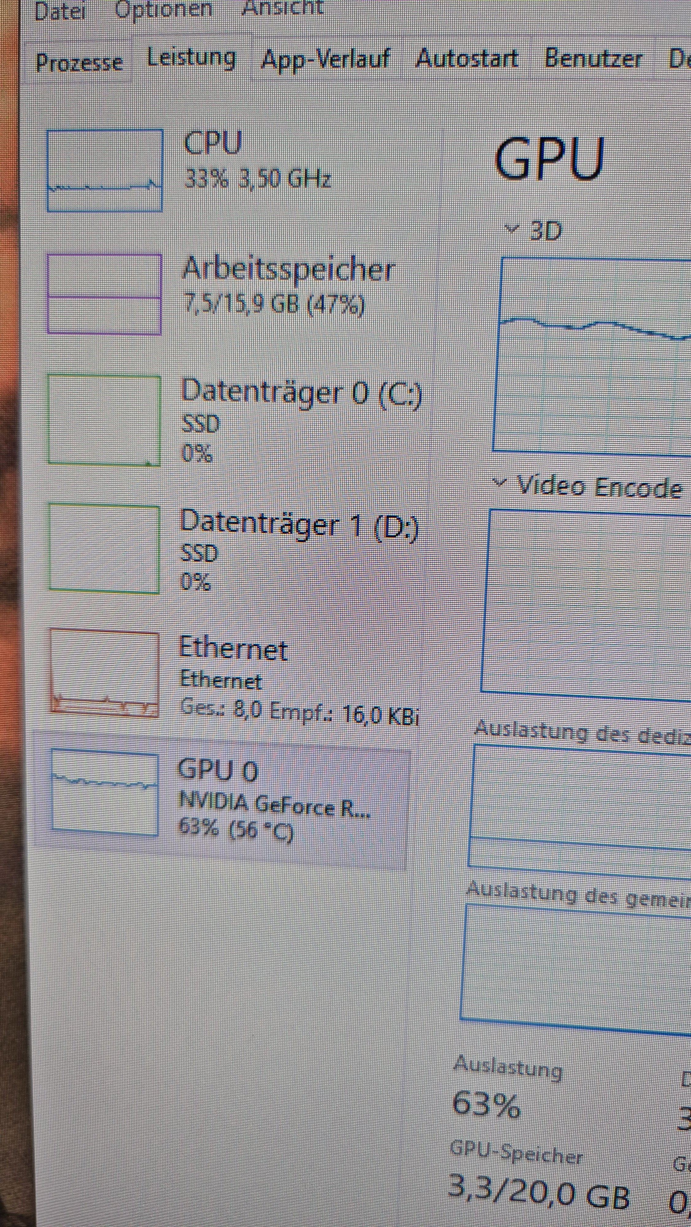

Hier, ca. 84FPS und folgende zahlen:
Auch hier dümpelt der CPU nur bei 30-40% während die GPU auf 63% lief.
Allerdings sind die FPS auch hier eher "niedrig" und der RAM hat auch noch reserve gehabt.

Mit UE5 wird das ganze weniger eindeutig. Da kannst du im CPU Limit sein obwohl du 8 kerne bei 40% hast, weil die engine Arbeit über alle Kerne verteilt, aber die Kerne aus irgendwelchen design Gründen der Engine 50% det Zeit auf einen anderen Kern warten. 🤷‍♂️
Wow, okay..krass. wieder was gelernt. Das erklärt das ganze natürlich.
Danke vielmals!
Ist deine GPU 95% oder höher ausgelastet bist du nicht im CPU-Limit.
Natürlich darf kein FPS-Limiter oder V-Sync aktiv sein um das zu testen
Weil das die Auslastung der GPU ist, nicht die Auslasung deines VRAMs. Deine GPU rechnet gerade mit 4% Auslastung. Das hat überhaupt nichts mit dem VRAM zu tun.
Ist genau das gleiche wie bei CPU und RAM. Ob deine CPU gerade zu 3% oder zu 78% ausgelastet ist, hat überhaupt nichts damit zu tun ob gerade 3 oder 27GB an RAM benötigt werden.
Anno 1800 nutzt 1 bis maximal 4 Threads und lastet deshalb deine CPU nicht voll aus. Dass die CPU hier die Bremse ist, sieht man aber an den fps.
Höhere SC Performance sieht man in Anno 1800 sofort.
