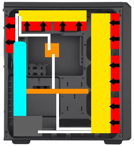

Anbei eine Grafik wie ich mir das grad vorgestellt habe (Bitte korrigieren falls ich einen "Denkfehler" gemacht habe)
der obere Radi bekommt warme Luft, es sollten alle Radilüfter rein oder rausblasen.

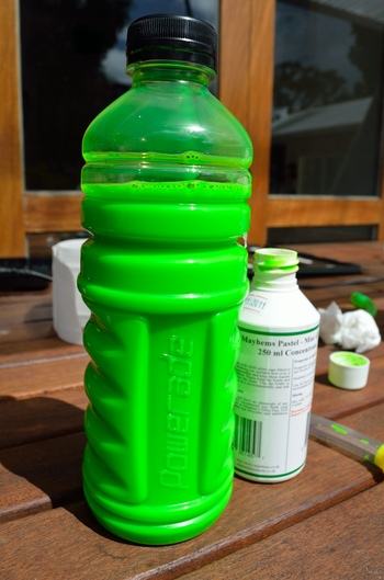

Ich wollte mir mal ein Gemisch aus destilliertem Wasser, Mayhems Pastel Konzentrat (Mint Green) + MAyhems Dye (UV-Yellow/Green) machen.
Ich nehme an, dann sollten die 5 Lüfter Raumluft reinddrücken, richtig? Ansonsten kommt ja nichts an Luft ins Gehäuse
Das gibt aber ne fiese Farbe :fresse:
muss man ausprobieren, welches Setup besser läuft.
a) alle Lüfter blasen aus dem PC durch die Radiatoren raus oder in den PC rein. Einmal einblasend, einmal ausblasend ist extrem ineffektiv.

So, habe über´s Wochenende alles eingebaut und zum laufen gekriegt.
Dabei habe ich die Radiatoren/Lüfter wie in der vorher angefügten Grafik angeordnet.
Also an der Front: Gehäuse - Radiator - Lüfter (Raumluft wird durch den Radiator ins Gehäuse gedrückt)
Deckel: Gehäuse - Lüfter (Gehäuseluft wird durch den Radiator nach außen gedrückt)
Ergebnis:
Wassertemperatur, Lüfter auf 5V: ~27°
GPU Idle/Last: 25°/42°
CPU Idle/Last: 30/48°
Ich denke mal die Temperaturen gehen weitestgehend in Ordnung, was meint ihr? Ob durch eine andere Anordnung bessere Ergebnisse realisierbar sind..?
