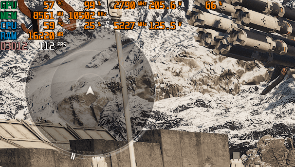

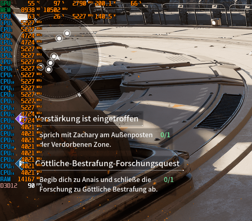

Hallo Gemeinde.
Mir ist aufgefallen dass meine P-Cores ständig für runtertakten obwohl sie auf volle Power stehen und auch so laufen sollten. Dauerhaft. 5,2ghz auf allesn P-Cores sollten doch dauerhaft gehalten werden wenn die Temperatur stimmt oder nicht? Er taktet öfter mal einzeone Cores bis auf 800mhz runter für ein bruchteil einer Sekunde.
Anbei mal ein Foto.

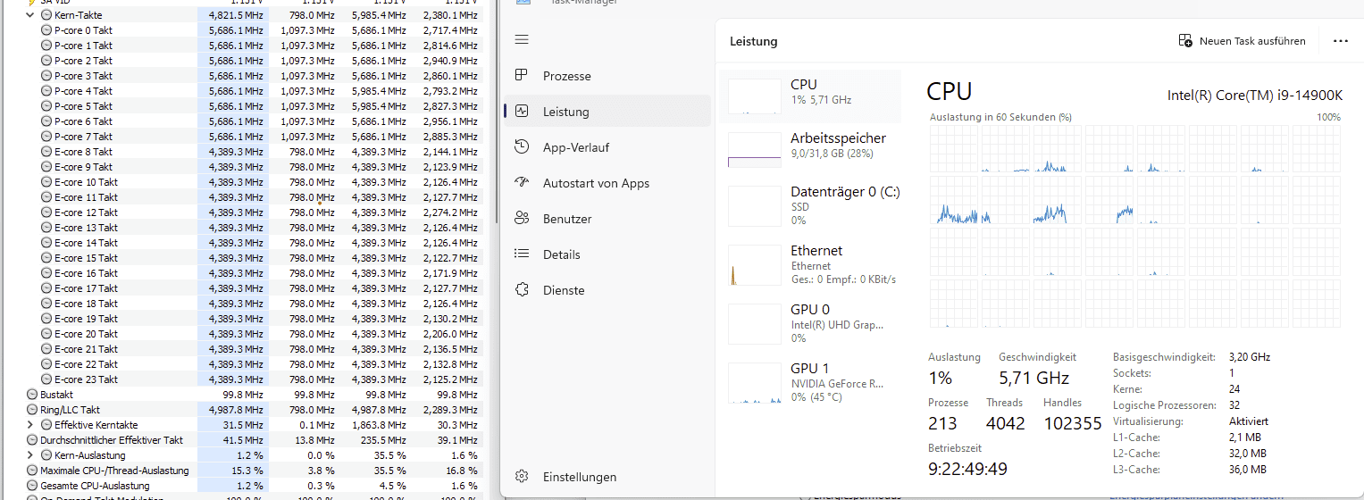

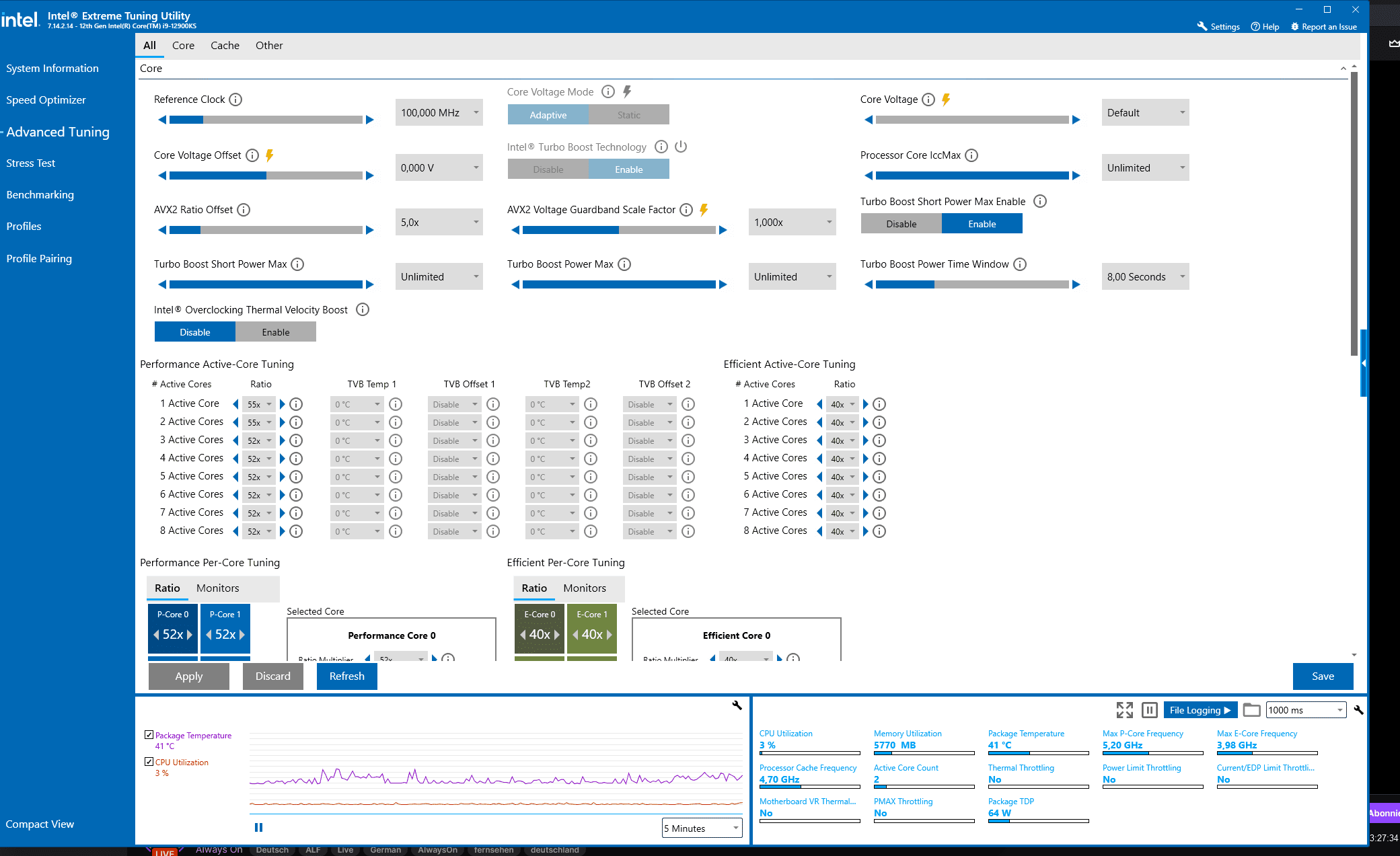

Dies geschieht auch bei keiner Belastung. Ob ich nun im Spiel bin oder nicht. Das PL ist offen, es sind keine Limits gesetzt. Mit gesetzten Limits gibt es aber auch keinen Unterschied.
Am PL kanns nicht liegen. Siehe Foto.
Oder übersehe ich da was?

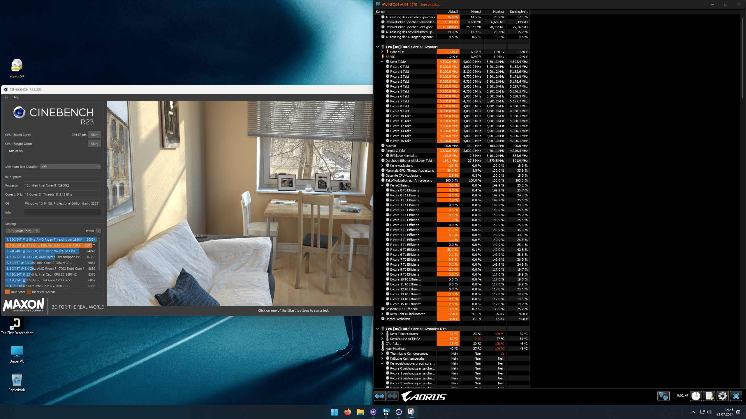

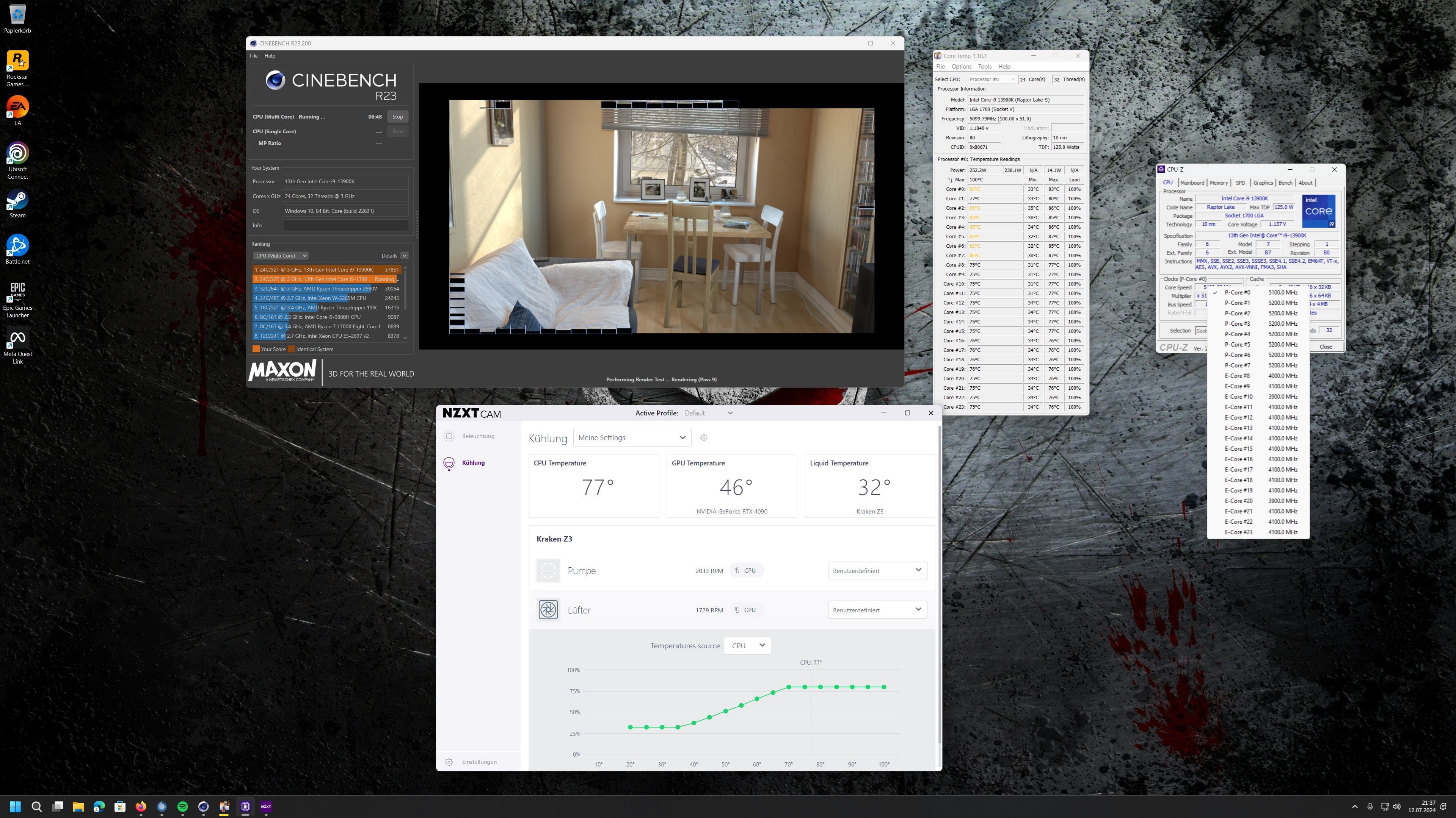

In Cine bekomme ich die CPU kaum gekühlt, dass dort runtergetaktet wird ist klar aber in Spielen ist ja alles relativ gesehen kühl. Ich sehe gerade dass die Punkte in Cine aber ganz OK sind oder nicht?

Ok bei Cinebench hat die thermische drosselung gegriffen. Da reicht die Kühlung leider nicht aus um sich das anzuschauen ob der Takt stabil bleibt. Die Punkte bei CB passen aber.
Ja, der läuft sehr heiß. Verbaut ist die in einem Meshify 2 mit der X63 von NZXT. Werde mal andere Lüfter einbauen. Eine 360er AiO passt leider nicht ganz wegen der höhe des Z690 Master von Aorus. Aber in Spielen bin ich meisten zwischen 60-70 Grad, da sollte er ja stabil laufen oder?

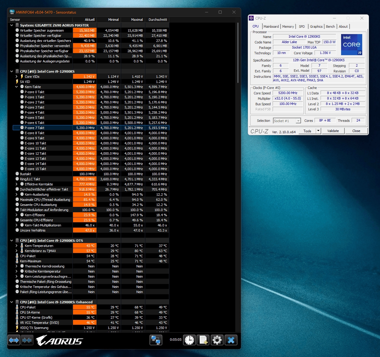

Habe mal testweise das XMP rausgenommen. Bringt auch nichts. Könnten das Auslesefehler sein? Wenn er wirklich so weit rutnertaktet müssten doch auch die Punkte in Cine schlechter sein oder?

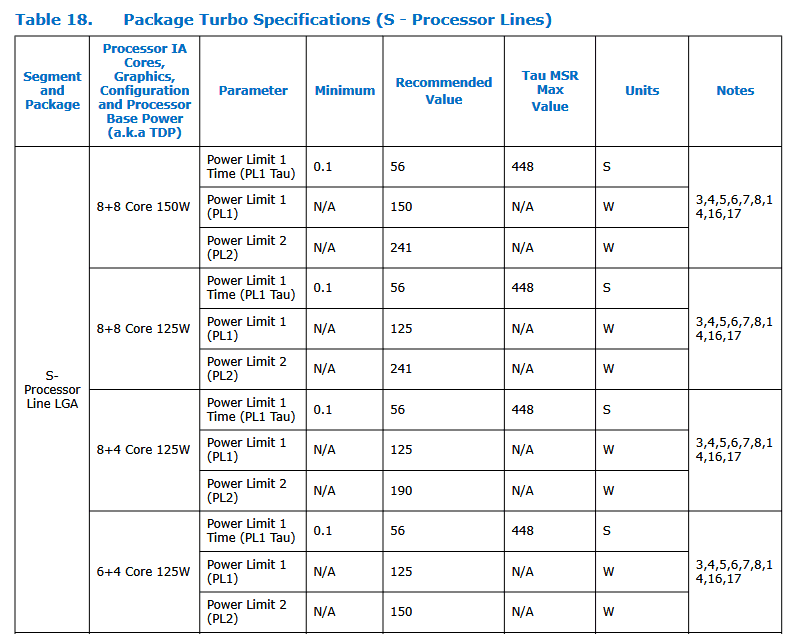

Generell würde ich erstmal schauen, was bei die unter PL1 PL2 im UEFI eingestellt ist.
Wenn keine Limits gesetzt sind, kannst du natürlich welche einstellen (PL1 PL2) bevor du dir eine neue Kühlung kaufen musst.
Intel gibt bei 12900KS folgendes an. PL1 150W PL2 241W natürlich kannst du das auch offen betreiben, aber nach den ganzen Vorkommnissen in der letzten Zeit.:unsure:

Und wo hat dir Intel mitgeteilt, beide PL1 PL2 auf 241W zu setzten?
Support hat gesagt dass man das mittlerweile so macht, PL1 = PL2.

Hast du das schriftlich? Ja beim 13900K/S und 14900K/S ist es mittlerweile so, aber beim 12900KS hatte ich davon nichts gelesen.

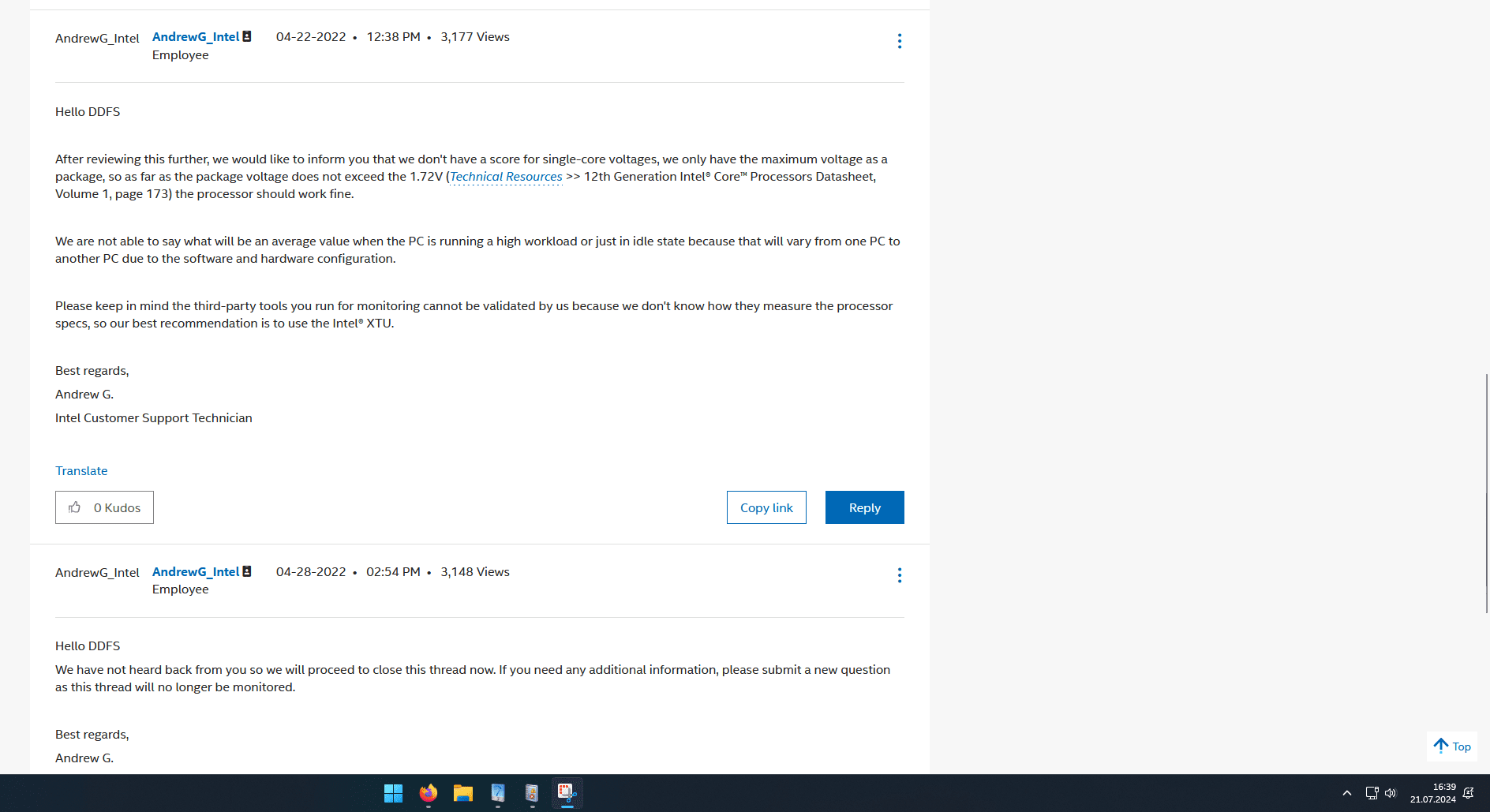

Die Aussage des Mitarbeiters finde ich jetzt nicht mehr in meinen Ordnern aber es war glaube der selbige der dieses hier sagte:
1,72V nicht überschreitet :oops: heftig.

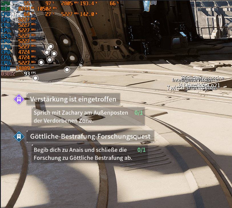

Die Screens zeigen 2805 MHz GPU Takt (dürfte das Maximum bei einer 4070 Ti sein) und eine Auslastung von ~ 97 %. Mehr geht da nicht mehr bis auf die 3 % in der Auslastung.
