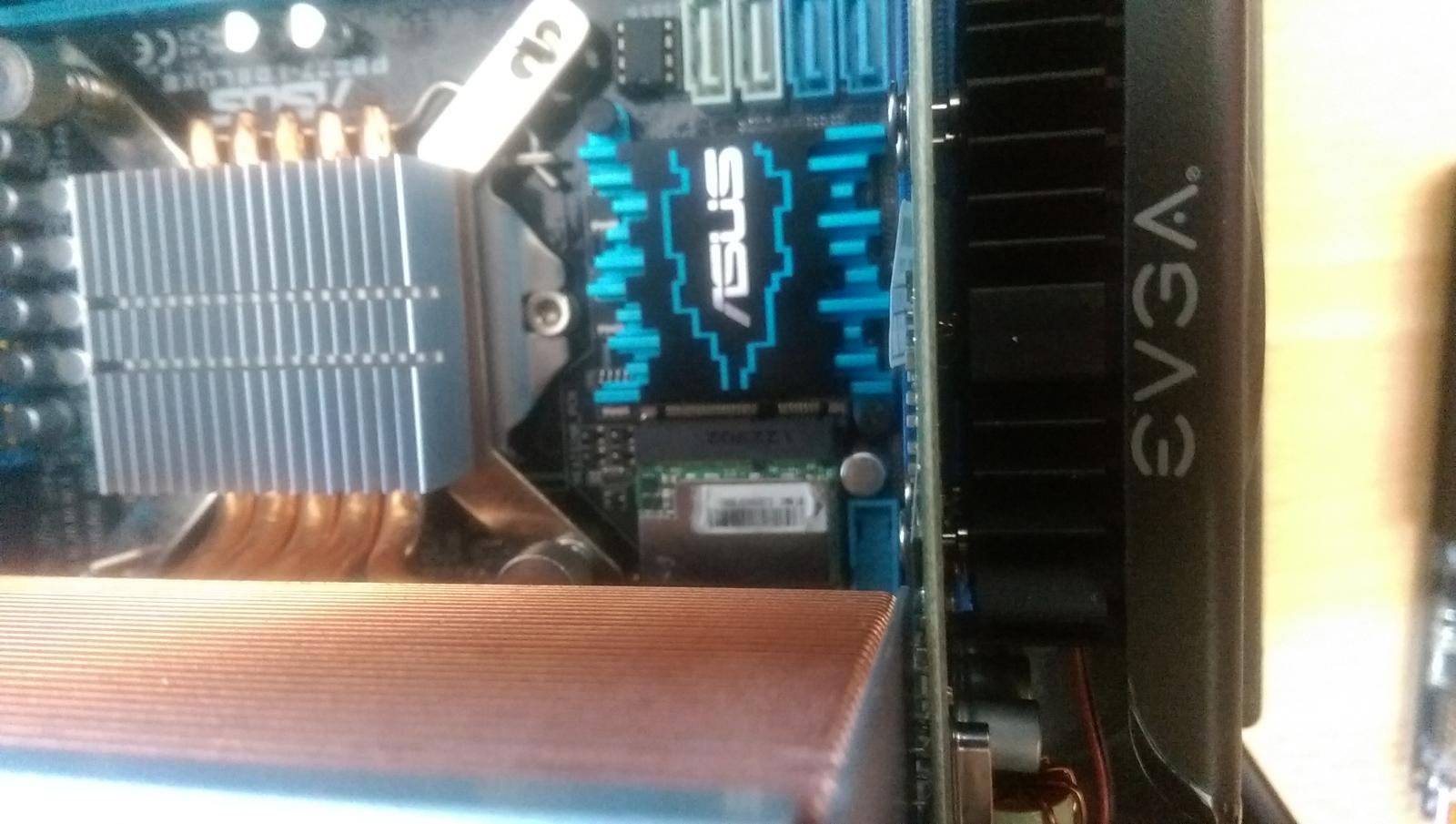

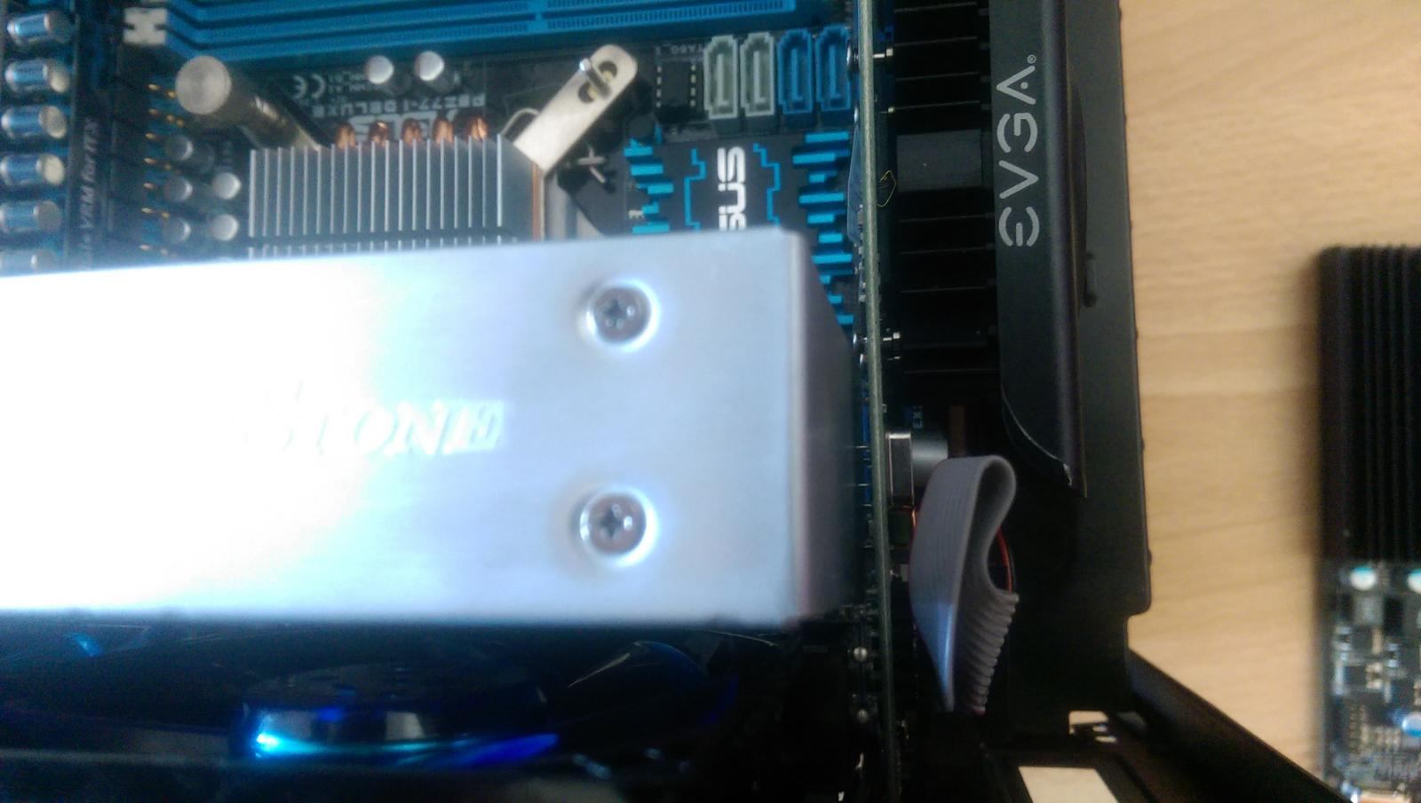

Hi,
bin mitten im Aufbau und habe folgendes festgestellt:
(Bitte Bilder anklicken, werden dan groß in hoher Auflösung)
zwischen CPU Kühler und einer Graka (habe jetzt testweise nur meine EVGA SC GT 640 hier) gibt es keinen "Sicherheitsabstand" d.h die einzelnen hervorstehenden kontaktenden berühren den alukörper des Kupferkühlers.
Handelt sich um Silverstone Nitrogen NT01-E Vollkupferkühler. Eine andere Position kann ich mit dem Kühler nicht bewerkstelligen, habe schon versucht ihn etwas zu verbiegen jedoch ohne erfolg da die Heatpipes zu stabil sind (senkrecht geht biegen, waagrecht nicht - muss ja immerhin gegen 5 Pipes ankämpfen)
Die Graka ist auch "leicht" versetzt im PCIE slot d.h nicht gerade sondern 0,5mm ca nach links (also vom Kühler weg) verschoben, jedoch nicht festgeschraubt sondern nur lose
Jetzt die Frage:
Ist es so wie jetzt momentan elektrisch leitend und es gibt einen Kurzen bei Inbetriebnahme? Oder macht es nichts?
Kan ich mit einer Schicht Panzertape an der Seite vom CPU Kühler die Kontakte vor dem Kühler schützen? Oder bleibt mir nichts anderes übrig als die Kontakte im Bereich wo sie sich berühren mit dem Dremel "flacher" zu dremeln dass kein Kontakt zustande kommt --egal bei welcher Graka?
Bitte um Antworten da ich sowas noch nie hatte =(
PS: Es muss der Kühler&Board sein, ein Tausch gegen was anderes geht nicht

Habe es jetzt passend - zwischen PCB-Pins der Graka die etwas hervorstehen und dem Alukorpus des Kupferkühlers sind jetzt mit gerader Graka 2,5-3mm "Luft", somit auf normalniveau, mit minimal leicht schräger Graka sind es 5mm
Durch klicken auf die Bilder werden diese Groß

Bilderupdate - Kühler jetzt passend!! Siehe Startpost
Sofern du jetzt sicher einen Luftspalt hast, der auch durch leichte Erschütterungen sich nicht verändert, reicht das.
ja, der spalt ist sicher -wie oben beschrieben von den mm ...kan mir nicht vorstellen dass da ein "blitz" von der grakarückseite auf den cpukühler überspringt...sind ja alle geerdet und so wenig platz ist es ja nicht siehe bilder
Geerdet, umso besser ;)
Spaß bei Seite... Je mm 1000V, war doch so...Ausbildung liegt schon sehr weit zurück ;) Also da passiert dann auch nichts.
super, dan kann ich jetzt beruhigt weitermachen! VIELEN LIEBEN DANK =)
