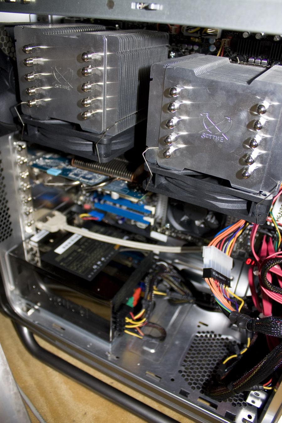

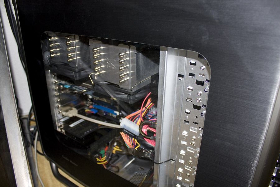

so, nach einiger zeit noch ein wenig feedback:
ursprünglich wollte ich das board in meinen bewährten chieftec BA-01BBSL einbauen, da dieser sich schon bei meinem bisherigen setup mit dem bad axe 2 sehr bewährt hatte. da ich auf leise rechner wert lege, hatte ich das gehäuse auch mit einem magic fleece-dämmkit ausgekleidet, was noch einmal eine deutliche geräuschreduzierung brachte.
tja, das skulltrail-board ist aber noch einmal ein ganzes stück größer (eATX eben) und das passte nur mit hängen und würgen in das gehäuse. eine halbwegs vernünftige verkabelung war nicht wirklich möglich (oder wohl nur mit viel aufwand und ich bin nicht so der modding-könig ;)).
also bin ich jetzt auf ein cooler master cosmos s ausgewichen und das bietet um das board knapp 3cm mehr platz.

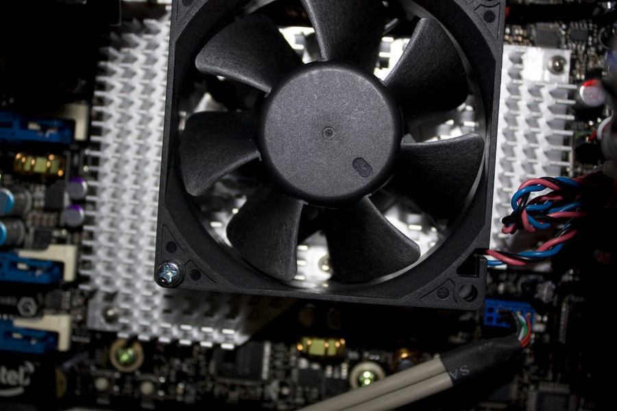

den kühler der southbridge habe ich etwas modifiziert. ich habe den kühlkörper abgeschraubt und das schwarze deckbleck vorsichtig entfernt (ist geklebt). ebenso den kleinen lärmquirl. auf den kühlkörper habe ich einen 80mm lüfter geschraubt. der verrichtet nun mit 1600rpm seine arbeitet und stört damit überhaupt nicht.
die cpus werden wie geplant von zwei scythe mugen mit s-flex 800rpm gekühlt. das geht auch mit prime 95 ohne probleme. die idle-temperatur im geschlossenen gehäuse liegt je nach core zwischen 38 und 40°C. im offenen gehäuse unter 30°. zusätzliche gehäuselüfter habe ich vorerst nicht in betrieb genommen.
der rechner läuft soweit recht fix - im nuclear mc-benchmark mit defaultwerten über 27.000 punkte. das ist ganz ordentlich denke ich, da ich auch nur recht einfachen kingston ddr2 667 FB-speicher benutze.
ansonsten habe ich aber noch meine probleme. hot-plug funktioniert nicht, obwohl alle treiber korrekt installiert sind und natürlich auch die passenden AHCI-einstellungen vorgenommen wurden (mit dem bad axe 2 ging das problemlos). ich kann zwar über die intel matrix storage-konsole die platte oder die platten dann über manuelle suche einbinden (hot-pluggen), aber ich kann sie nicht wieder auswerfen, da das "sichere entfernen"-icon auch nicht auftaucht (bei dem bad axe 2 war das noch nicht einmal nötig). über das tool hot plug kann ich die platte zwar manuell auswerfen, aber beim nächsten booten muckt der rechner dann (hängt nach verschwinden des windows logo in einer endlosschleife mit schwarzem bildschirm). hat da jemand einen rat?!
auch der standby-modus klappt nicht wirklich: obwohl S3 eingstellt und alle notwendigen einstellungen vorgenommen wurden, geht nur der bildschirm aus und die platten schalten sich ab. die lüfter laufen noch weiter. ich habe auf dem rechner eine dual-boot installation: dieses problem tritt bei XP mit SP2 auf - boote ich hingegen mit vista ultimate geht der rechner ohne probleme in den standby (sprich lüfter, platten, bildschirm aus -> ruhe).
anbei noch ein paar bilder. sobald ich das hotplug und das standby-problem gelöst habe, geht es dann an die finale verkabelung.
