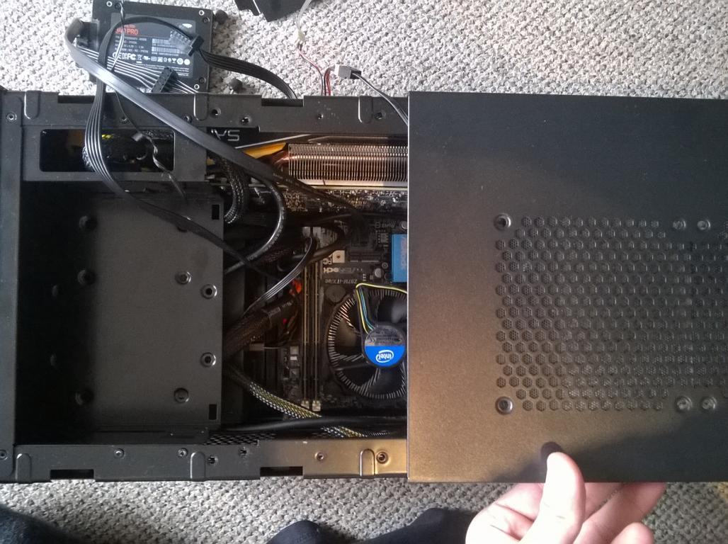

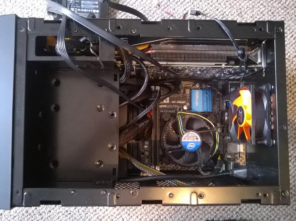

Ich habe mir ein neues Gehäuse zugelegt und suche jetzt einen geeigneten CPU-Kühler.
Facts:
CPU: i5 4590
GraKa: sapphire r9 290 tri-x
MB: Asrock z97m-ITX/ac
Gehäuse Xigmatek Eris
Laut Xigmatek habe ich Platz für einen 140mm hohen CPU Kühler. Grundsätzlich ist das für mITX ja schon okay.

Vielen Dank. den habe ich schon probiert. leider passt er nicht. Er stößt entweder an die Grafikkarte oder das Netzteil...
Ich würde hier eine AIO nehmen und den Radiator an die Decke hängen. Klick mich
Such dir eine aus.
Abgesehen von meinen negativen Erfahrungen mit AiOs ( http://www.hardwareluxx.de/communit...o-wasserkuehlung-risse-ohne-ende-1063874.html ) glaube ich nicht, dass es eine AiO wirklich leise ist...
Wenn man einmal Pech hatte, sollte man nicht die gesamte Technik über den Jordan schicken. Ich habe zwei Rechner mit AIOs und ich höre die Kühler definitiv nicht. Das die Pumpen laut sind, ist mittlerweile ein Mythos und sofern man nicht übertaktet, kann man die Lüfter auch sehr langsam und leise laufen lassen. Du hast wenig Platz, da hast du nicht viel Alternativen.
Der von PcFalke empfohlene Kühler ist gut, aber ob er bei dir passt, ist eine andere Frage.
