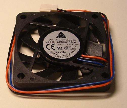

versuch doch einfach einen Low profile lüfter zu besorgen der dann ohne porbleme dazwischen passt..
Davon habe ich noch nie gehört??
Wo kann ich mir so etwas angucken/bestellen?
Dann kann ich mal gucken, ob der oben drauf passt, oder drunter mit genug Platz für die Klammer.
Dies ist solch ein lüfter, müsste es in allen größen geben wenn man nur richtig danach sucht...

Ich würde erst mal schaun ob man nen andren schmalen Lüfter dadrunter bekommt!
habe hier nen 80er lowprofillüfter rumfliegen, der ist 15mm hoch! langt das?
besorg die so ein modul wie bei der aquarius 2. da hast du keine kkammer sondern wie eine römische 1 so eine befestigung. is glaub nur 1-2mm hoch. hatte des selber mal. :d
Die 15mm (vom Zalman OP zum Beispiel) würden reichen.
Sind halt Lautstärketechnisch nicht das Wahre.
