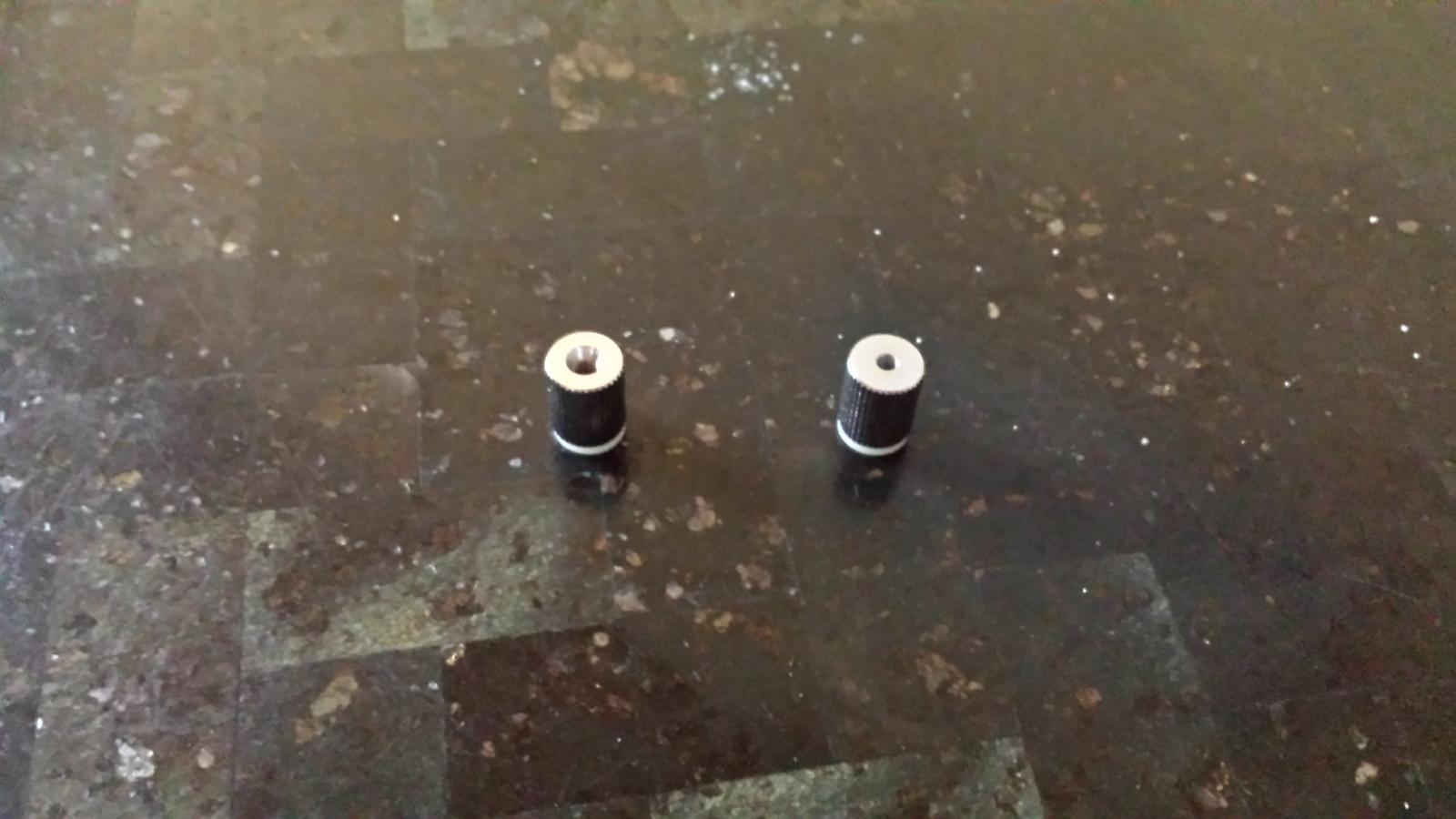

habe endlich Zeit und Muße gefunden mich wieder mit dem Lüfter Thema auseinanderzusetzen.
Irgendwie glaube ich ist da ein falsches Teil mit dabei. Ich habe eine Mutter ohne Schraubengewinde, siehe Foto rechte Mutter. Zum Vergleich auf der Linken Seite, von dem Teil waren 3 Stück dabei.
Kann ich das Teil trotzdem irgendwie montieren, oder brauche ich da noch so ein Teil?
