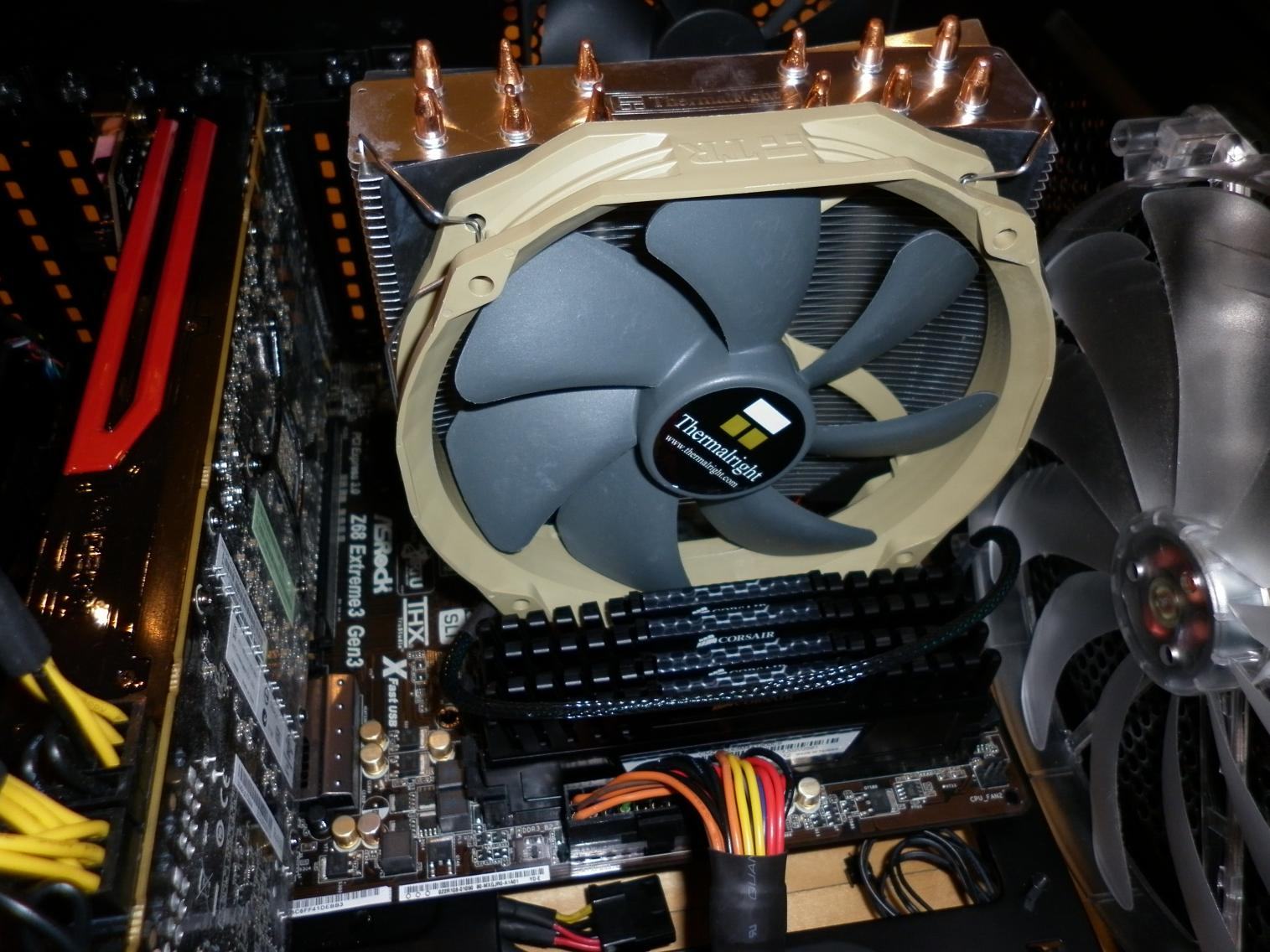

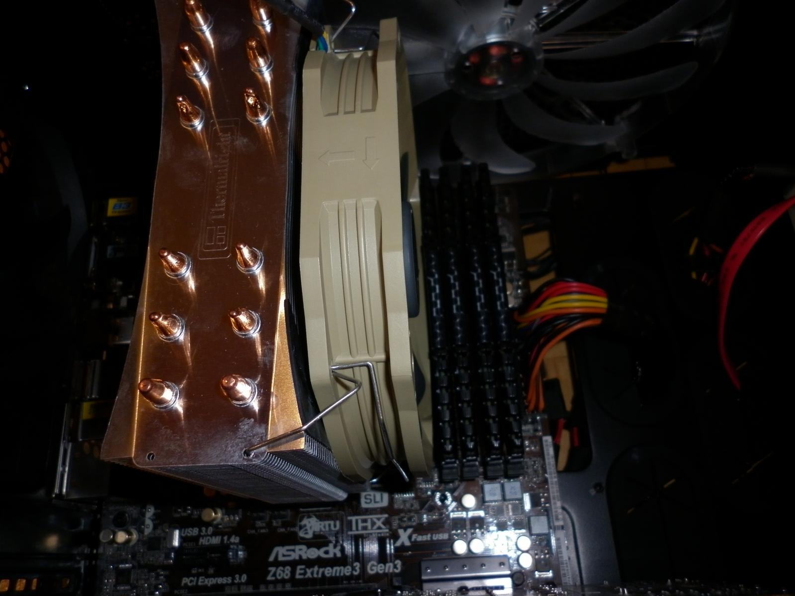

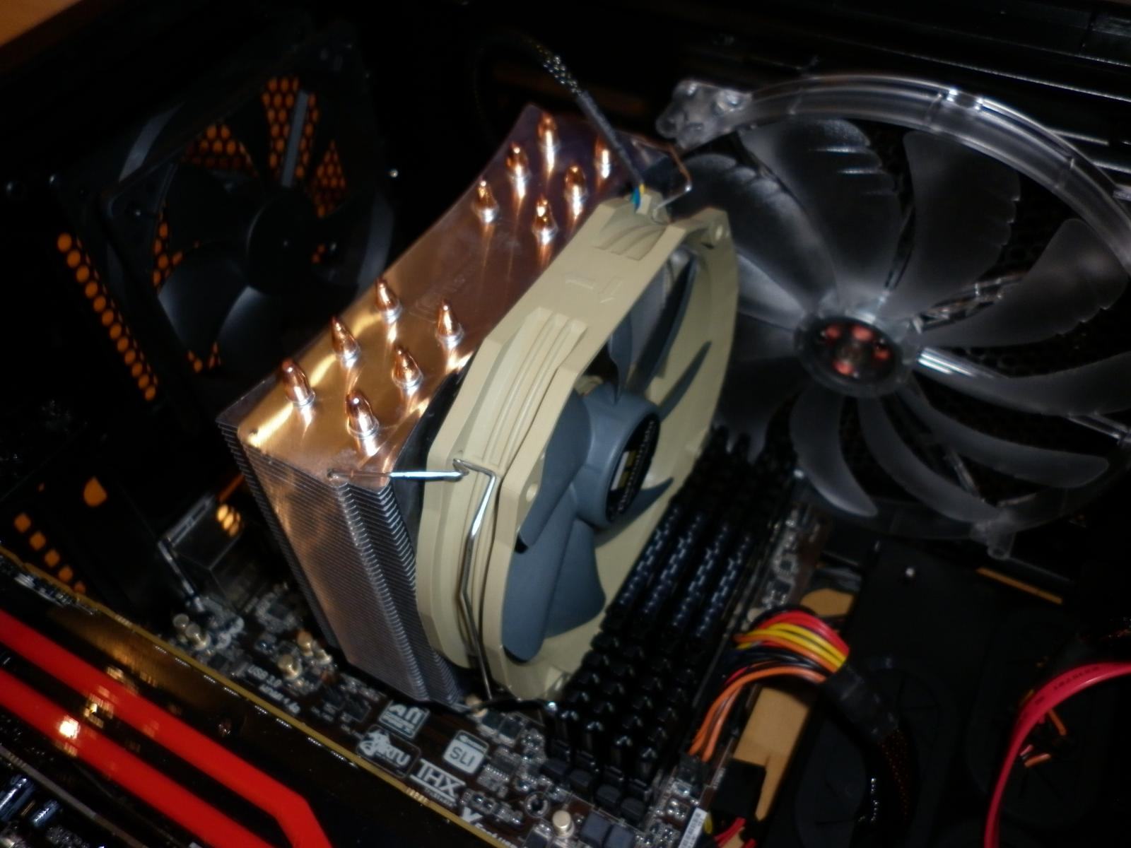

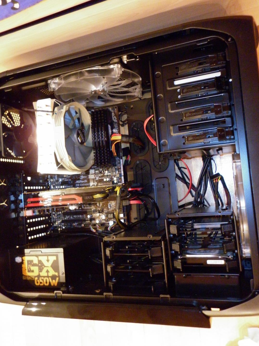

Ich habe mich für den Thermalright True Spirit 140 entschieden, da ich 4x4 Corsair Vengeance Ram mit großen Heatspreaders verbaut habe. Die meisten großen Kühler kommen damit in Konflikt. Der True Spirit 140 passt deshalb perfekt. Für Leute, die hohe Ram Kits besitzen, ist dieser Kühler definitiv die richtige Wahl. Und sollte es trotzdem Probleme geben, kann man den Lüfter auch nach hinten montieren.
Wegen seiner Länge, kann der Kühler aber Probleme beim ein oder anderen Gehäuse machen -> 155x170x53mm
