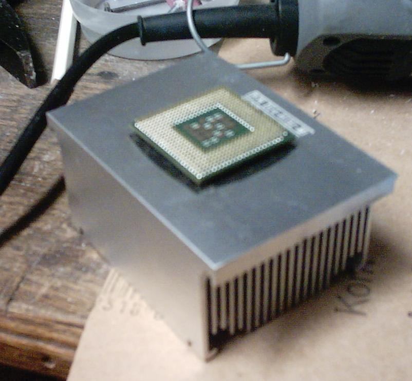

Ich habe im mom n PC von nem Freund hier...hab den Kühlkörper abmontiert...und naja..die CPU klebt noch an der Kühlkörper..es ist ein P4
wie soll ich die CPU wieder runterbekommen? also ich würde sie auch drauf lassen..aber dann dürfte es probs geben, wenn ich die CPU wieder ins Board stecken möchte..denn der Hebel, der die CPU festhällt" kann ich ja net umlegen...also bitte helft mir!!!
brauche eine möglichst schonende Variante...
ist n aldi [o.ä.] oder? hatte ich auch...geht nur auf die eine....brutale weise...oder du dremelst den kükö ab sodass du an den hebel kommst...bei mir ging die cpu noch und nochnichtmal ein beinchen war umgeknickt,trotz brutalo

probiers mit zahnseide ... bau nochma alles ein, starte den rechner und lass ihn kurz laufen damit der p4 + kühlkörper warm wird (stöpsel evtl. den lüfter ab) mach dann shcnell aus und geh gleich mit der zahnseide runter solange die verbindung noch warm ist .. aber säbel keine kondensatoren ab :fresse:

die CPU und den Kühlerkörper hab ich rausbekommen...also hab den Kühler draußen..aber die CPU klebt halt dran..:fresse:
is denke n Pad
so, hier hab ich n Pic

grad das pic gesehen - neuer tip :d:
was ist wenn du gaaaaaanz vorsichtig mit dem dremel ne kerbe dremelst um da den schraubenzieher anzusetzen .. dir cpu dann mit roher gewalt abhebeln - da sie nen HS hat dürfte doch da nix passieren oder?? :hmm:
Mal ein Lösungsmittel versucht? Ich nehm für die Reste von Wärmeleitpaste je nach Typ entweder Frosch Essigreiniger oder Waschbenzin. Für ganz harte Fälle Nitroverdünnung. Am besten vorsichtig mit Wattestäbchen einschwämmen...

nochmal einbauen und die cpu mal richtig aufheizen, dann solle das zeugs flüssig oder zäh werden! und dann nochmal vorsichtig probieren, die cpu da abzubekommen...
Aber wie er sie ausgebaut hat (oder der Versuch) war die CPU ja auch vorher erwärmt. Und sie hängt immer noch dran.
Wenn Zahnseide in der Nähe sein sollte, dann halt damit mal versuchen (wie schön erwähnt) und danach vllt an jeder Seite mit einem Schlitzschraubenzieher an jeder versuchen auszuhebeln.
Und dann halt die "Verdreh"-Methode.

Is mir letzte Woche mit nem A 64 passiert einfach nen ganz kleinen Schraubenzieher reindrücken und leicht anhebeln.
Ging bei mir problemlos wieder ab.
Außer es is Pattex drauf :haha:
Kollege von mir hat auch nen Mediamarkt PC, da is die CPU am Kühler gelötet *lol*

oder versuchs mit nem scharfen messer mir möglichst dicker klinge, vorsichtig drunterschieben, immer weiter, und dann hoch hebeln! :bigok:
hatte ich auch schon, mitm katter gings nicht... wir waren schon am verzweifeln, aber der Fön half! Lange draufhalten, das Zeug wird warm und man kann den ganz locker abnehmen.
hatte ich auch bei nem fujitsu siemens!
kühler hochlant gestellt, fön draufgehalt, nach 30 sek fiel die cpu auf den tisch :d

joa hab nen p4... der HS hat halt ne ziemlich große fläche... hab damals nen riesenschock bekommen als ich den kühler rauszog und das nich ging und ich dann mit gewalt leider ziehen musste... war dann aber froh dass alle pins noch i.O. waren... seitdem hab ich aber nen zalman 7000 cu drauf... der sitzt nich so eng im rentation modul... das heißt man kann den drehen während er auf der cpu aufliegt... von daher... immer erstmal PC warm laufen lassen und dann abdrehen und so hab ich seitdem keine probs mehr
