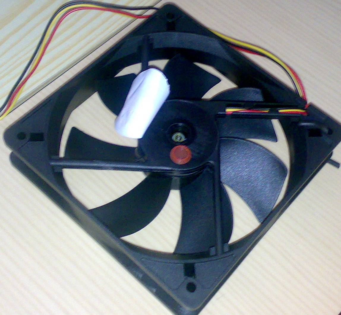

Wie wäre es eigentlich dem Lüfter mal ein Tröpfchen Öl zu geben. Ausbauen musst sowieso, dann erst mal den Aufkleber weg und da siehst dann das Drehlager. Ein kleines Tröpfchen Nähmaschinenöl drauf und die sache läuft normal wieder wie geschmiert. Da braucht man keinen neuen! Zumindest meist nicht!

Zu deinem Problem vom Ausbau: Es kommt auf den Kühler an. Normalerweise ist der Lüfter einfach drangeschraubt. Einfach schrauben lösen. Lüfter rausnehmen, Achtung, Kabel steckt noch am Board, also abstecken, Steckplatz merken, und dann raus damit.
Aufkleber abmachen, meist ist noch eine kleine Gummidichtung dabei diese muss auch an, einen kleinen Trofen Öl in die Öffnung, zur not auch Salatöl, dann Dichtung wieder drauf, Aufkleber wieder drauf, Lüfter wieder auf Kühlkörper schrauben, Stromanschluss wieder reinstecken, PC einschalten und den leisen Betrieb genießen.
Wenn man das regelmäßig, also alles Halbe Jahr / Jahr macht, hat man auch kein Problem, dass das Kugellager dann völlig im Eimer ist, was natürtlich schon der Fall sein kann, wenn der Lüfter schon extrem laut wird.
Es geht sowohl mit Kugelgelagerten, als auch mit Gleitgelagerten Lüftern. Also 99% der Lüfter sind so wieder leise machbar.
Viel Spaß beim Geld spaaren!
Ach ja, wenn der Lüfter günstig Montiert ist, braucht man den nicht mal rausbauen!

Hier mal ein Bild, wie es bei nem 12cm Lüfter aussieht. In der Mitte den Aufkleber weg, dann das kleine Rote Ding ist die Dichtung, die auch weg, in die mitte nen Tropfen Öl, vielleicht dann noch kurz den Lüfter per Hand drehen, damit dich das Öl verteilt und dann wieder einbauen.
