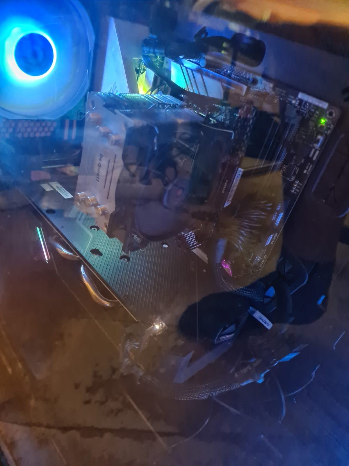

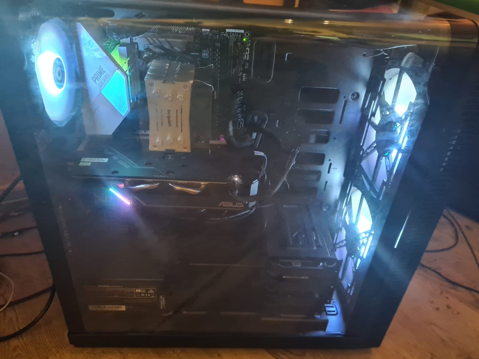

Bild vom PC innen machen das man alles sieht

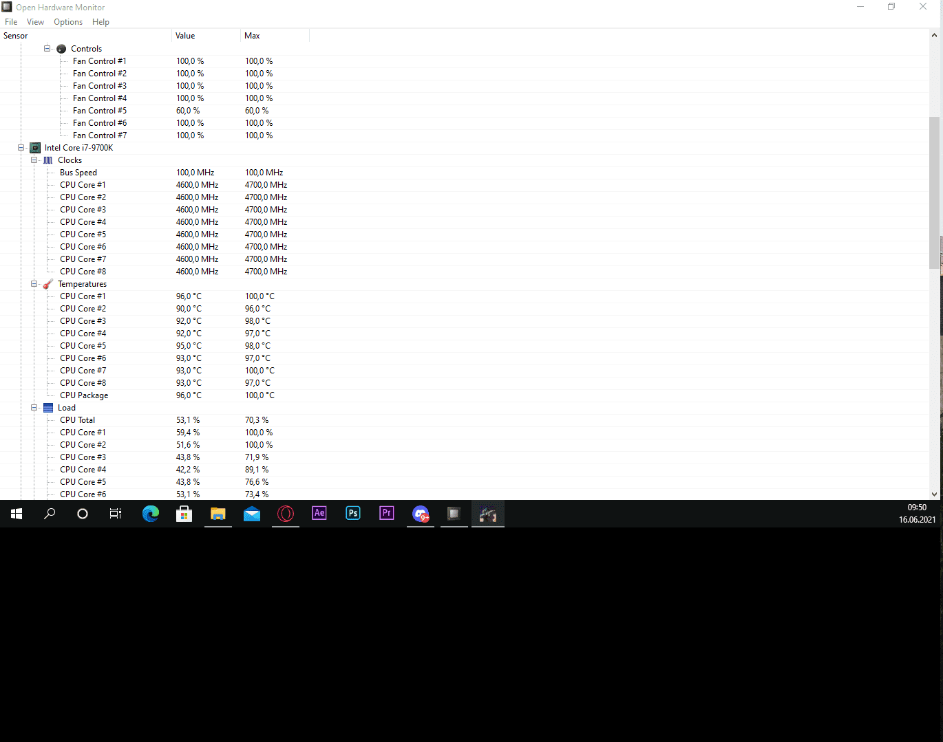

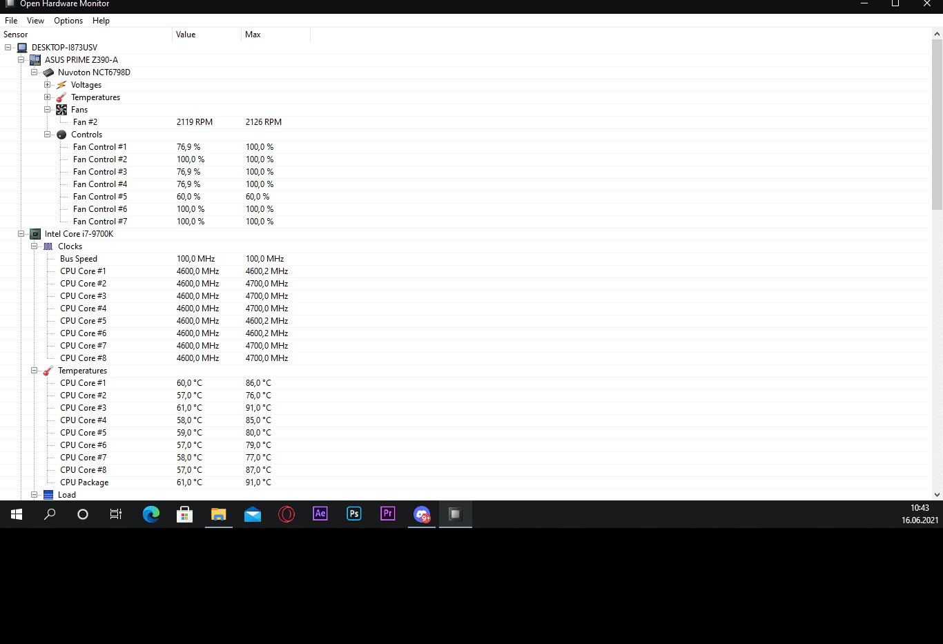

Hier sind die Screenshots hoffe alles wichtige ist drauf
Ne, du weder das andere Tool benutzt noch hast die voltages aufgeklappt, das war genau das was man wissen wollte...
Aber alleine wie die Werte sich unterscheiden ist schon klar wo das Problem liegt. Wieder Mal...
Mülliges Asus Mainboard.
Multicore enhancement ist kompletter Müll, das Board haut viel zu viel Spannung auf die CPU.
Und den Temperaturen nach zu urteilen ist selbst ohne MCE zuviel Spannung drauf. Der Kühler ist zwar eh nicht optimal aber weniger als 90 Grad beim Stock system sollte er echt hin bekommen.
Neuen Kühler kaufen und einlesen wie man die Spannung der CPU manuell einstellt.
Kannst natürlich au erst die Spannungen einstellen wie der Kühler dann klarkommt..
