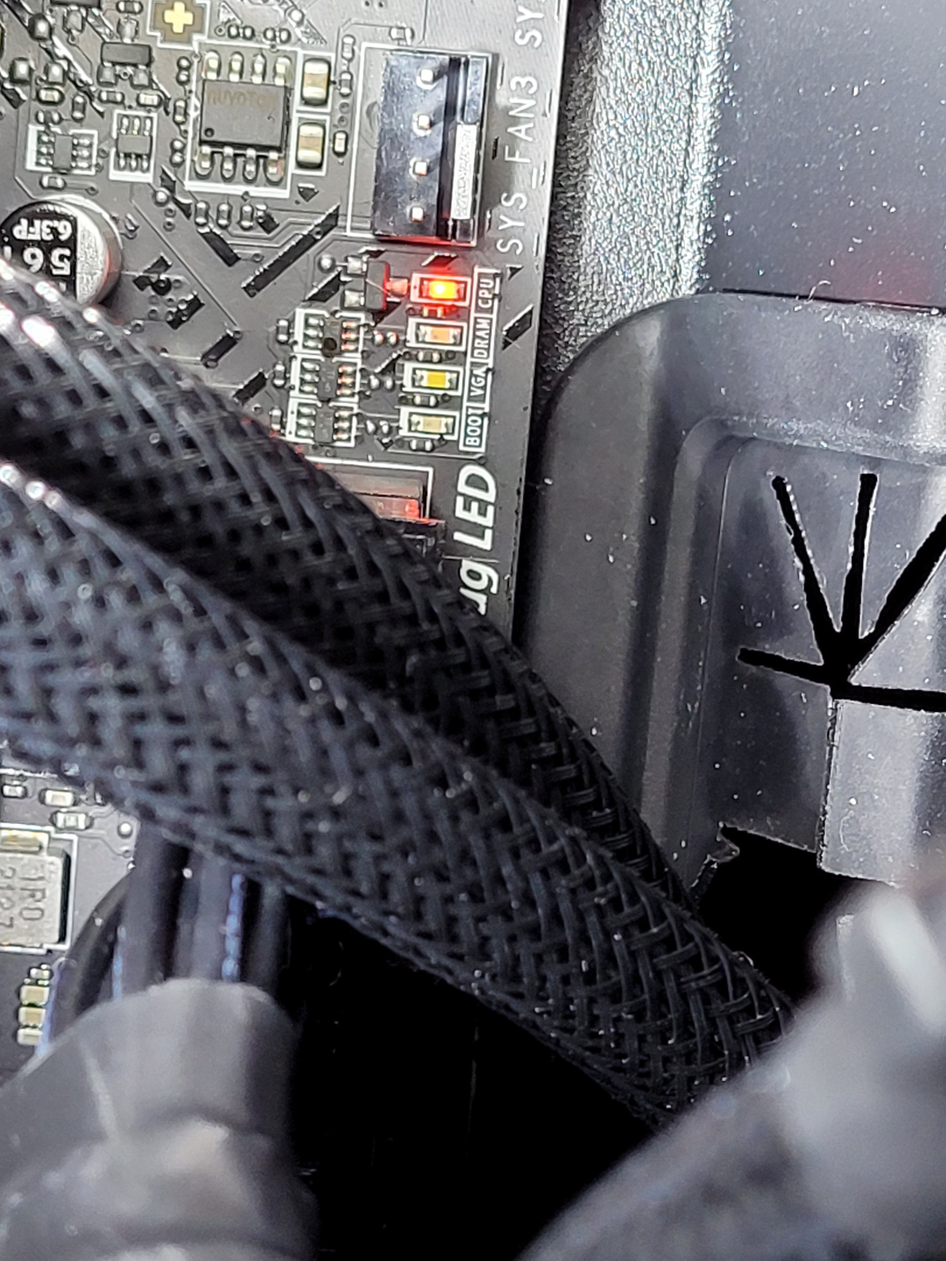

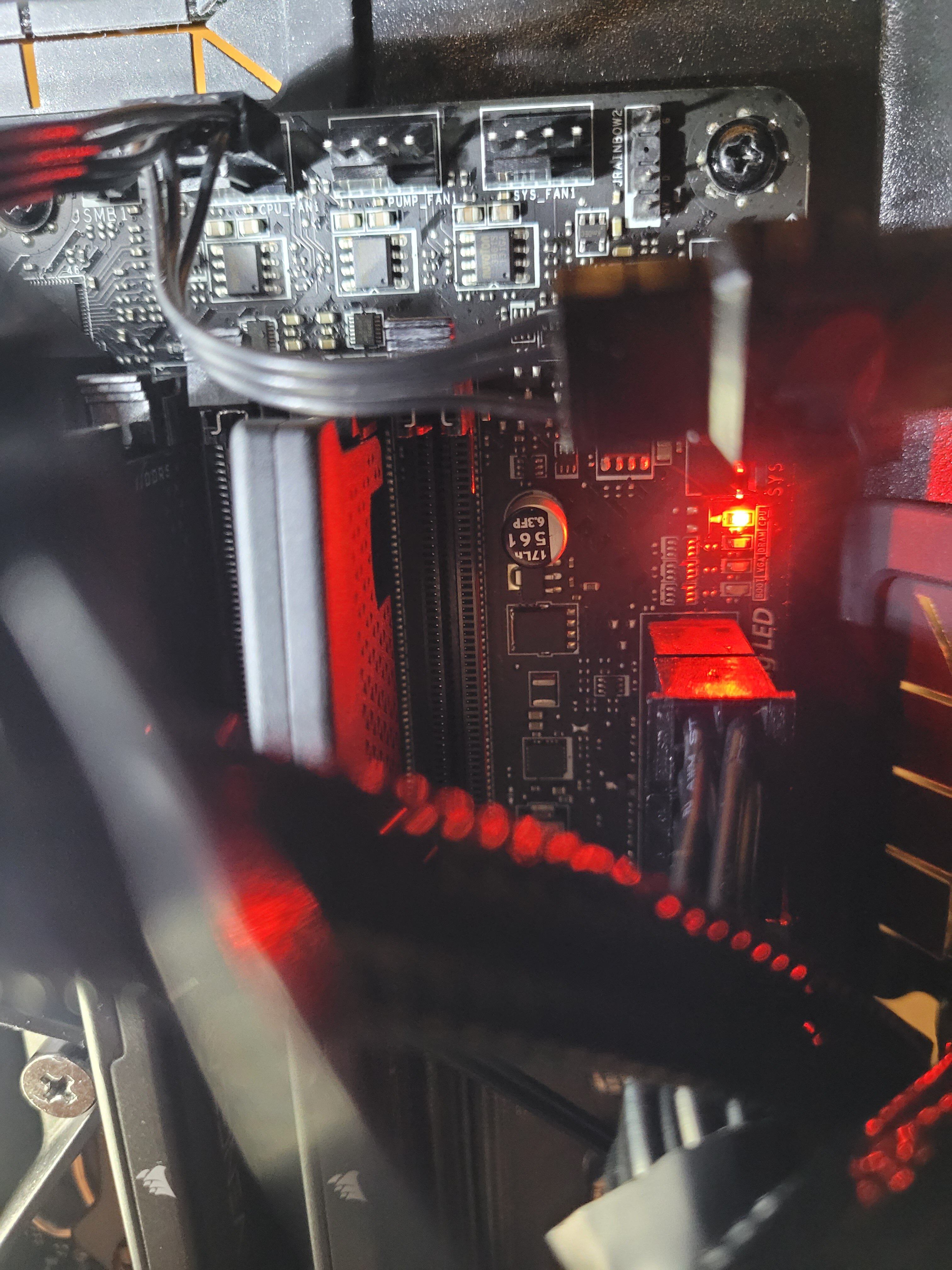

Hallo zusammen,
ich habe heute mein neues Setup zusammengebaut, folgende Komponenten:
MSI PRO Z690-A Z690 DDR5​
D532GB 5600-36 Vengeance bk K2 COR​
Intel Core i5-13600K 3500 1700 BOX​
be quiet! STRAIGHT POWER11 CM 750W ATX24​
be quiet! Pure Loop 280mm​
SSD 2TB 5.0/7.0G 980 PRO M.2 SAM​
Nachdem ich nun alles angeschlossen und verkabelt habe leuchtet die CPU LED am Mainboard rot und die DRAM LED blinkt orange. Anbei Bilder von den entsprechenden Anschlüssen.
Meine Vermutung ist, dass das Mainboard den Prozessor nicht erkennt, da es nicht das aktuelleste Update besitzt. Gibt es eine Möglichkeit das BIOS upzudaten ohne den PC hochzufahren, bzw. ohne funktionierende CPU?
An was kann es sonst liegen? Ich bin mir sicher, dass die CPU richtig verbaut wurde und auch das keine Pins verbogen sind.
Edit: Es drehen sich alle Lüfter und Graka wurde bisher noch keine eingebaut um Fehler auszuschließen.
Vielen Dank im Voraus!

Ja ohne das passende Bios wird die 13 Gen CPU nicht erkannt. Das Bios updaten. Wenn das Mainboard eine passende Bios Flash Funktion hat geht das auch ohne CPU.
Das braucht man nicht zu vermuten, dies kann und sollte man einfach nachschauen und zwar auf der Seite der BIOS Updates des Mainboards:
Demnach muss es mindestens die BIOS Version 7D25vA7 sein, für die in der Beschreibung steht: "- Ready for next-gen CPU."
Mit welcher Version das Board ausgeliefert wurde, steht i.d.R. auf einem Aufkleber, z.B. auf den BIOS Chip oder der Verpackung.
Noch ein Tipp fürs nächste mal: Kauf zu der neuen CPU auch ein Board mit dem neuen Chipsatz, also in diesem Fall ein Z790 statt eines Z690 Boards, denn die Z790 Boards kommen alle garantiert mit einem BIOS welches die Raptor Lake auch schon unterstützt, wenn Du nicht schon eine CPU der ersten Generation für die Plattform, also in diesem Fall eine Alder Lake CPU hast. Damit ersparst Du Dir genau so ein Problem und schon deswegen ist es gut, dass Intel zu jeder neuen CPU Generation i.d.R. auch neue Chipsätze bringt und wäre immer noch gut, selbst wenn diese sich in nichts an dem Namen von den Vorgängern unterscheiden würde, auch wenn dies bei dem Z790 nicht der Fall ist, da er ja mehr PCIe 4.0 Lanes als der Z690 bietet.
Im übrigen kann es durchaus angehen das die Anzeigen auf dem Mainboard die RAMs als Problem anzeigt, wenn in Wahrheit die CPU nicht unterstützt wird. Deswegen haben schon manche hier im Forum ihre RAMs mehrfach (unnötigerweise) gewechselt, bevor sie dahinter gekommen sind.
Natürlich gibt es die! :)
1.) Du nimmst einen leeren, formatierten USB Stick auf dem sich nichts befindet.
2.) Du lädst dir für das MSI Pro Z690-A DDR5 das Bios 7D25vA9 (non WiFi) herunter und entpackst die Datei mit zb. WinRar.
3.) Im entpackten Ordner benennst du die Datei"E7D25IMS.A90" in "MSI.ROM" um.
!! Wichtig: Achte darauf, dass in Windows die Dateinamenerweiterungen Option aktiviert ist, sonst kannst du die Dateiendung nicht umbenennen !!
4.) Dieses umbenannte Biosfile kopierst du nun auf den Stick, fährst den Rechner herunter und steckst den Stick auf der Rückseite in den USB Port mit der Bezeichnung "Flash BIOS"
5.) Danach startest du den blind Flash mit drücken des kleinen Flash Bios Button direkt neben den USB Port (ca. 2 sek. drücken)
6.) Das Board startet nun automatisch den Flash Vorgang, die internen LED(s) leuchten und blinken dabei rot und das ganze dauert ca. 2min.
7.) Nach den Flash startet das Board automatisch neu, wenn alles glatt ging sollte sich nun das UEFI öffnen bzw. ein Text kommen, dass du mit Entf./F2 das UEFI aufrufen sollst.
..das wars schon und nein, dass geht auch mit gesockelter CPU und Ram!! ;)
