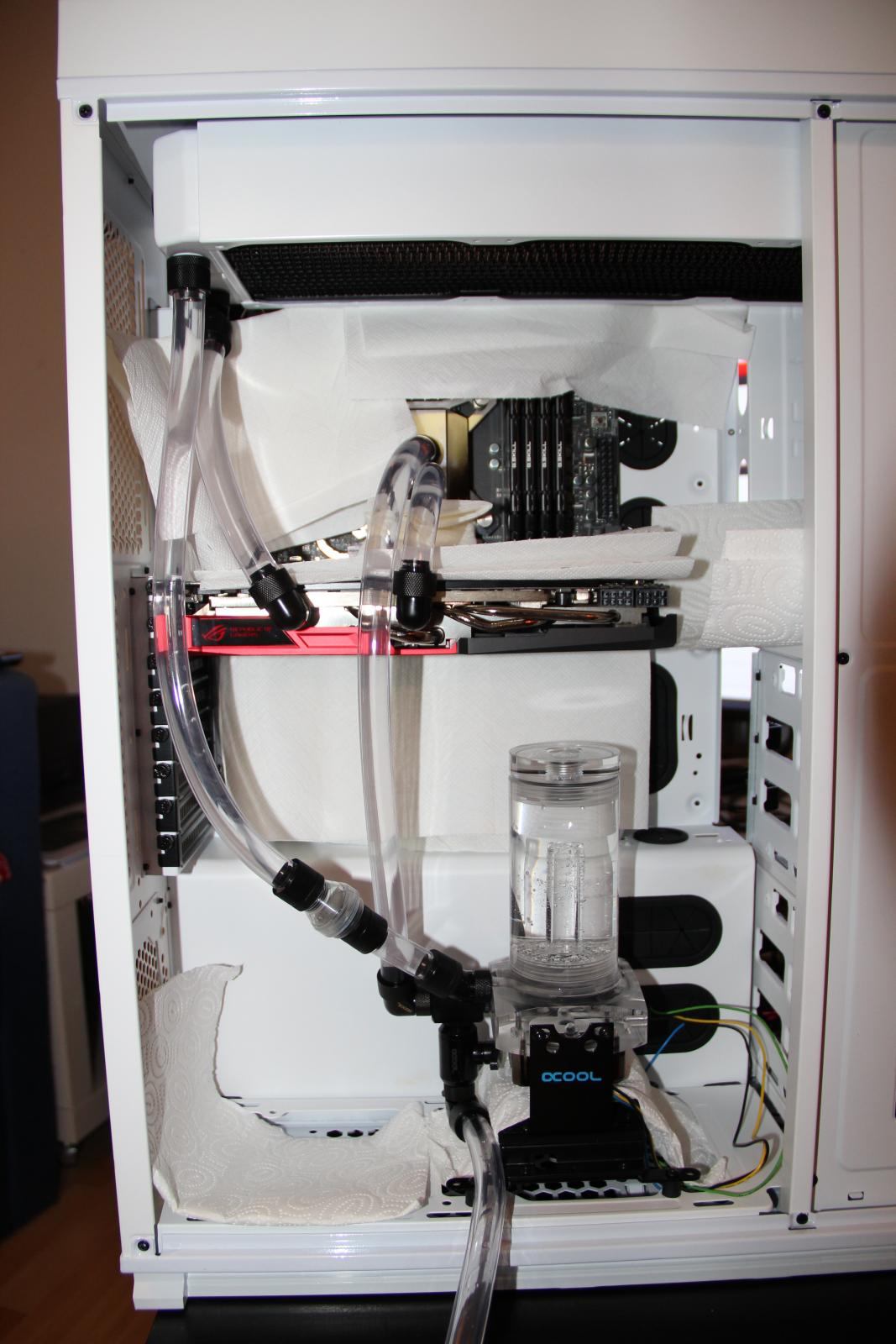

Mach doch zuerst mal Fotos vom System.

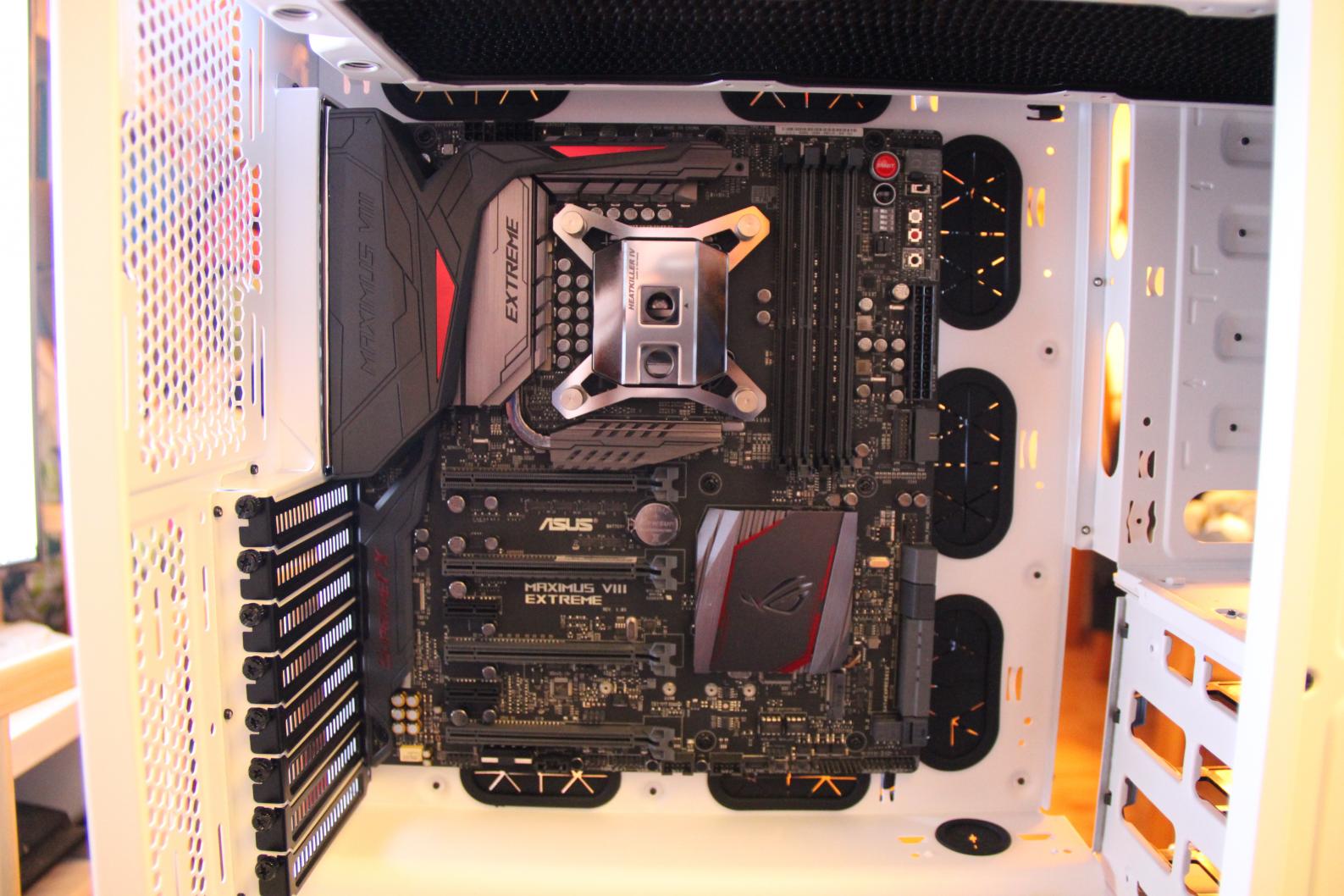

Hier die ne Bild (mußte ich erst verarbeiten bevor ich uploade):

Der HK IV ist in der Achse in der die Anschlüsse platziert sind recht breit. Wenn bei einem Board innerhalb der keepaout-Zones Kondensatoren verbaut sind die minimal höher als die IHS-Oberfläche sind, kann er da durchaus aufliegen. In dem Fall hilft es in der Regel den Kühler um 90° zu drehen, da der Kühlerboden eben nicht quadratisch ist. In deinem Fall sieht es aber nicht danach aus.
Edit: Irgendwelche festen Fremdkörper sind ja hoffentlich nicht zwischen Kühlerboden und IHS geraten - oder?

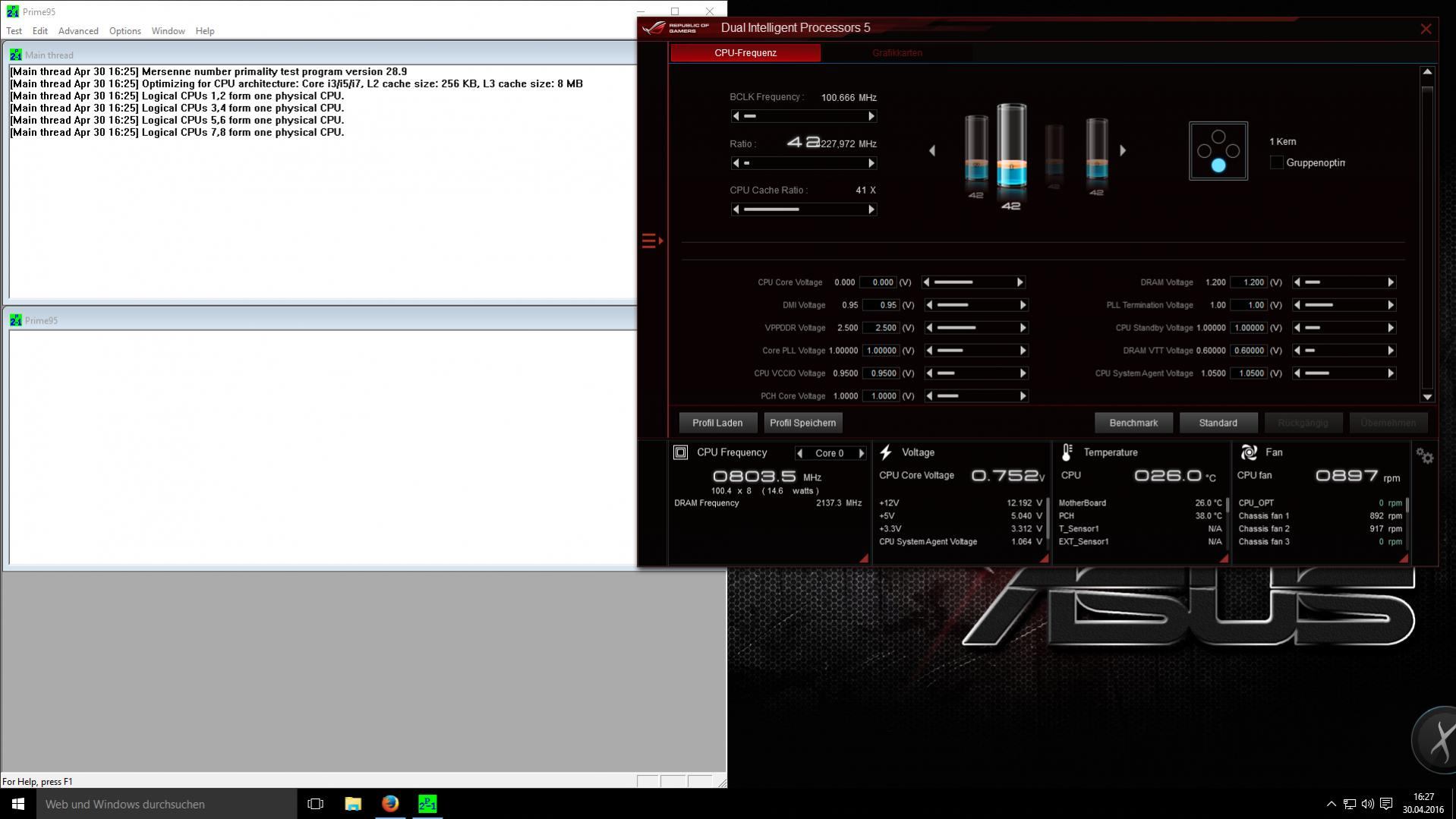

Zum VCores und so weiter habe ich einfach Screenshots erstellt.
Vor dem Primeln hier die Daten...
...Spannung:
...Temperatur:

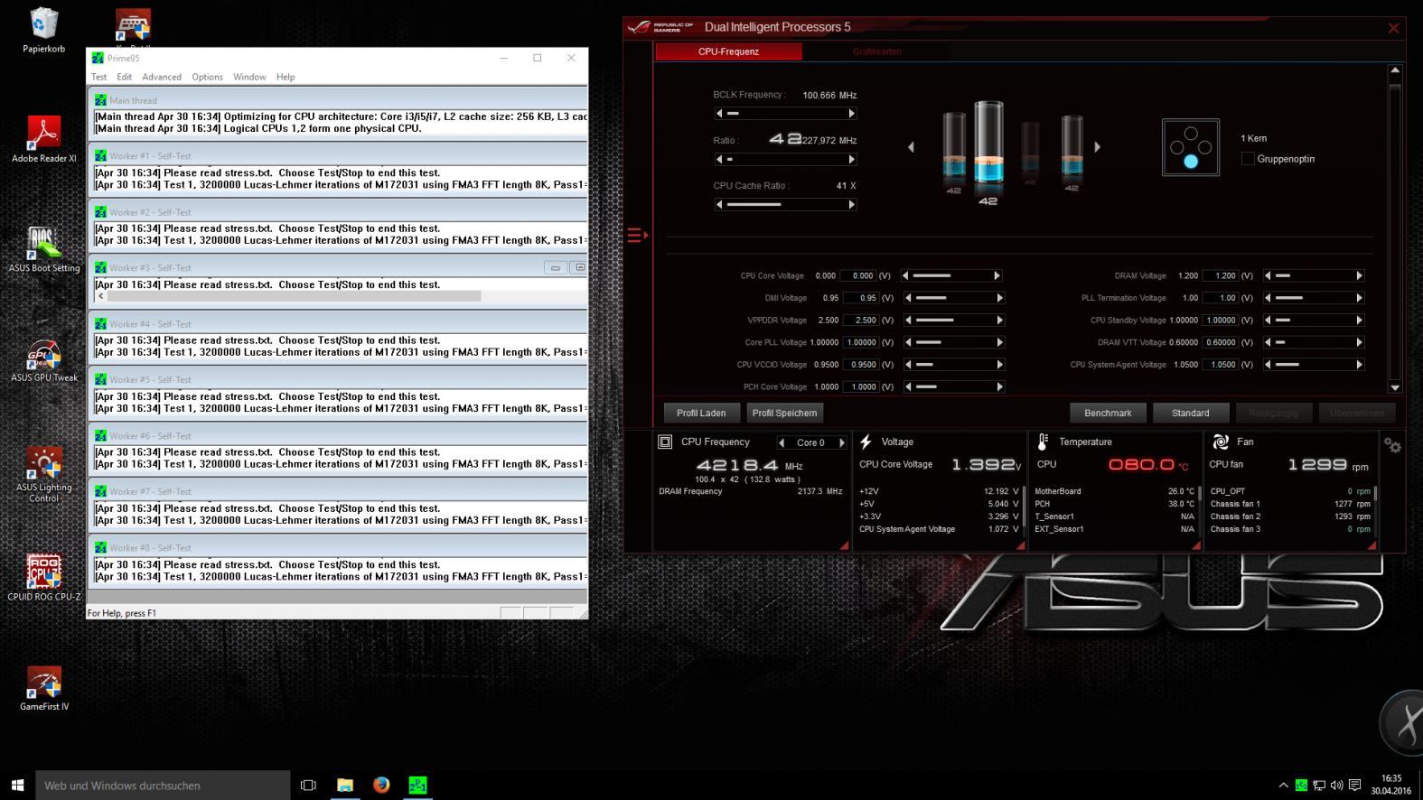

Während primeln geht die Spannung rauf (man beachte auch die Temperatur wie er schlagartig auf 80Grad geht):

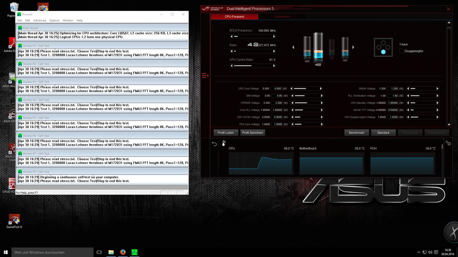

Die Temp geht auch schlagartig rauf (ist das denn normal??? das ist meine Frage hier) und dann gehts leicht wieder runter auf knapp 70Grad, warum eigentlich...

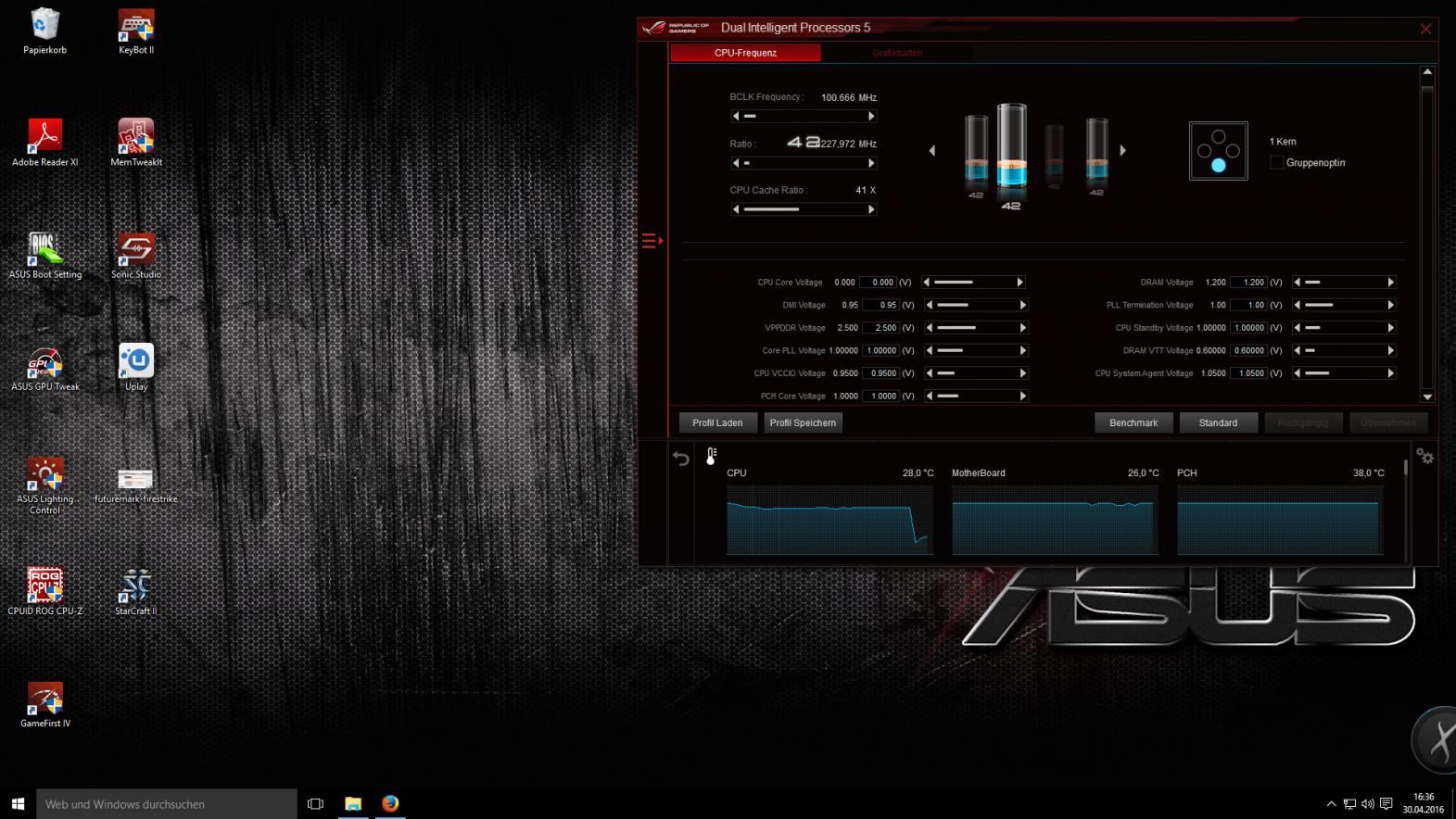

Wenn ich nun Primeln stoppe, geht die Temperatur wieder schlagartig runter (ist das normal so?)
