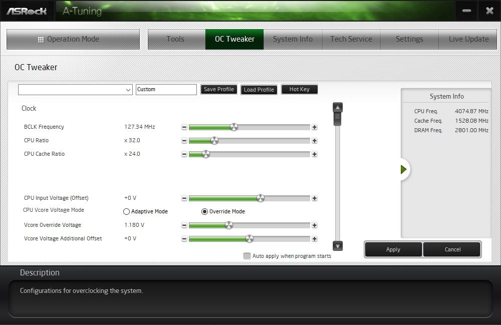

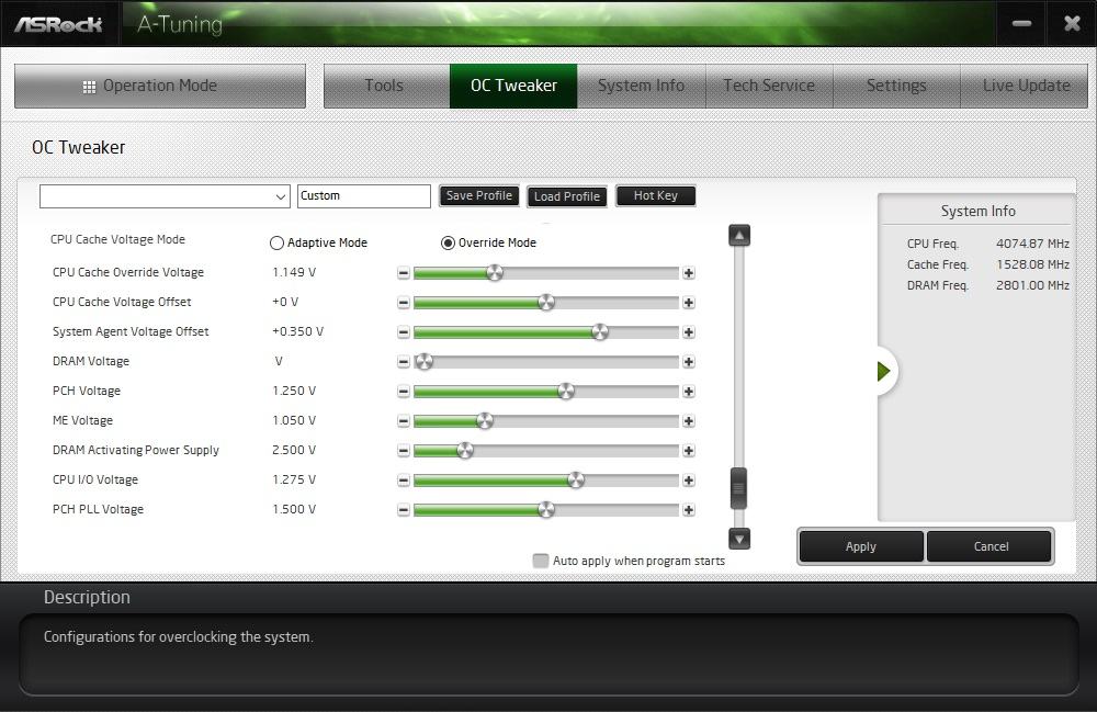

Ich wollte meinem etwas in die Jahre gekommendem i7-5820K (6x 3,3Ghz stock) etwas auf die Sürünge helfen. Luftgekühlt mit nem Alpfenfön Brocken.. oder so :-D
Mainbaord ist ein AsRock X99 Extreme6 (Bios aktuell per UEFI-selbst-update-gedöns), 4x8GB G.Skill 2133ger Module, und eine noch ältere GTX750ti
Im Bios gibt es direkt ein "4,0Ghz xmp Profil", welches ich öhne Änderungen übernommen habe. Ick hab Screenshots angehangen, zumindest das, was mit das AsRock eigene Tool letztendlich anzeigt.

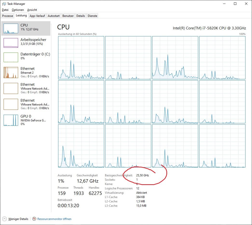

Ein weiteres etwas komisches Problemchen: der Taskmanager zeigt mit aktiviertem OC plötzlich 25,5Ghz... durch 6 = 4075 MHz KernTakt also er Multipliziert den Takt plötzlich
Habt ihr eine Idee, woran das liegen könnte?
