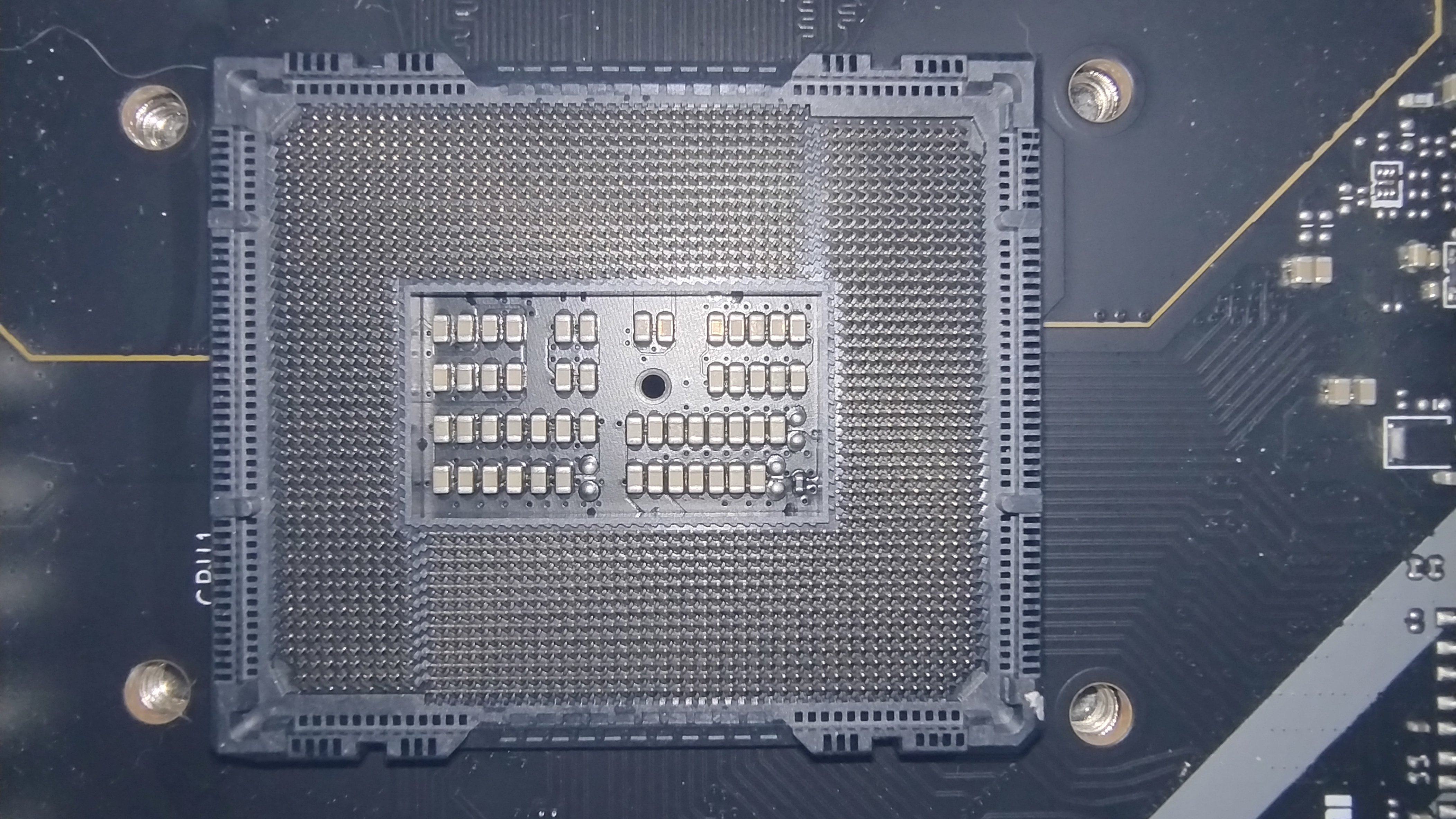

Habe vorhin nochmal alles abgebaut bis zum Sockel und dessen Pins. Sollte ich ja nochmal prüfen und ein Foto machen. Hier ist es:
Ich weiß mein Smartphone hat eine bescheidene Kamera, aber das ist mir eigentlich nie wichtig. Vielleicht könnt ihr es erkennen, aber ich habe sogar eine Lupenbrille mit Beleuchtung genommen und bin Sektor für Sektor drüber. Kein Pin verbogen. Die üblichen Abriebspuren an den Spitzen, weil eben benutzt, aber nichts krumm (wer Katzenhaare findet, ja die sind hier überall).
Als die CPU draußen war habe ich sie einfach nochmal mit Iso und Wattestäbchen gereinigt. Könnt ja doch was drauf sein und wenn es nur Fingerfett wäre. Alles wieder eingebaut und den als gut bekannten RAM Riegel in den Slot A2 gesteckt, der das Dualchannel Gegenstück zum bisher funktionierenden Slot B2 auf dem Board ist. Und es geht!
Danach direkt nochmal den nicht funktionierenden Riegel in den B2 Slot gesteckt, aber da tut sich nichts. Der hat es wohl wirklich hinter sich. Nachdem jetzt aber der funktionierende Riegel auch wieder auf dem A-Slot funktioniert, bin ich zuversichtlich, dass neuer RAM laufen wird. Ich riskiere es jetzt einfach und bestelle.
