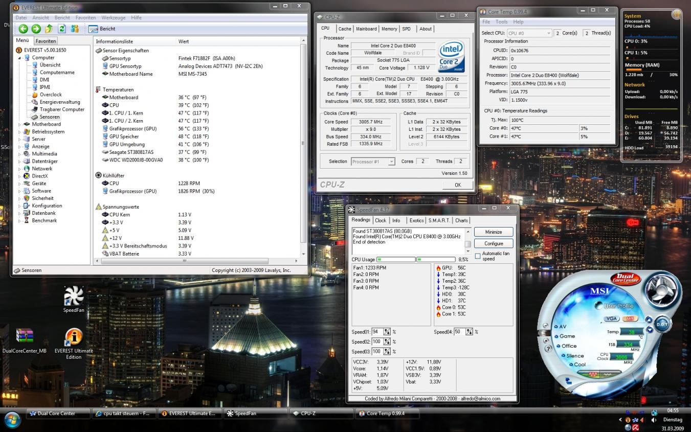

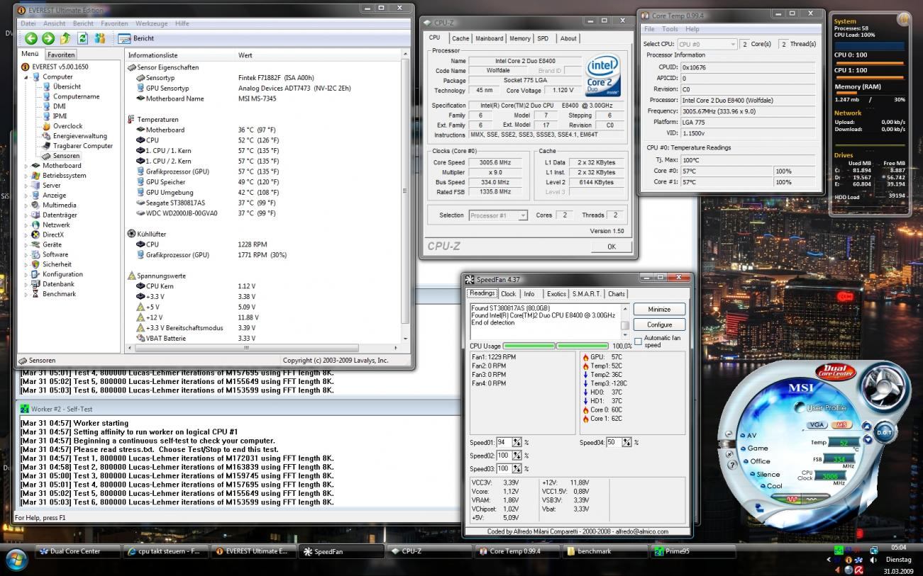

ihr habt mich bissi stutzig gemacht zwecks den temps :d... hab heute den rechner zerlegt und noch sorgfältiger ^^ zusammen geschraubt. die belüftung hab ich auch gleich verbessert.
was ich nicht versteh ist warum mir die temp cpu kühler angezeigt wird als die kerne
