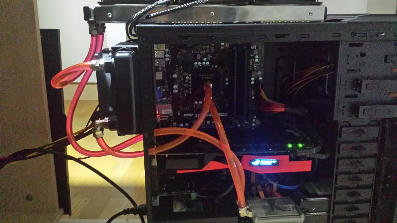

Ich versuche so schnell wie möglich ein Bild hochzuladen.
Schönes kurz beschrieben. AGB und Pumpe befinden sich ganz unten im Gehäuse. Von dort geht es zum 360er Radiator auf dem Gehäuse die Anschlüsse des Radios zeigen nach unten. Anschließend geht es zum 120er Radi. Die Anschlüsse sind auf der Seite. Einlass oben Auslass unten. Jetzt geht es zum CPU Kühler hier ist Einlass oben Auslass unten. Anschließend wieder zurück zum AGB.
Was ich noch vergessen habe. Die Schläuche sind 11/8.
Ich würde vermuten, dass da noch ordentlich Luft im System ist. Die kann bei deinem beschriebenen Setup schlecht entweichen, da du den Kreislauf entgegen allen Regeln aufgebaut hast, was zu schlechter Entlüftung führt...
Temperaturunterschied vor und nach Radi sollten so ca. 1-maximal 2 Grad nich überschreiten.
Wie wäre die Verschlauchung besser? Dann würde ich das ganze nochmal neu machen. Leider wurde mir das ganze so empfohlen. :/
Hatte mir auch schon überlegt eine andere Pumpe zu nehmen. Die Eheim 600 Compact muss ja leider im AGB stehen.
Habe es leider nicht eher geschafft ein Bild hochzuladen.
Aber hier ist endlich eins. Ich hoffe man erkennt etwas.
Luft steigt ja nach oben. Daher ist es besser, den Auslass der Komponenten nach oben zu machen. Also CPU Kühler um 180 Grad drehen und den 120er radi auch. (Beim radi nur die Anschlussseiten)

Leider scheine ich wirklich ein Durchflussproblem zu haben.
Ich tippe sehr stark auf die Pumpe. Diese scheint nicht genügend Leistung zu haben.

Ursache war tatsächlich der verstopfte CPU Kühler. Wie auch immer da Papier rein kam :/ , jedenfalls hat es ca. 3/4 der Einlassdüse verstopft. Muss wohl bei der Produktion rein gekommen sein.
Jetzt sind die Temps jedenfalls gut für meine Verhältnisse.
