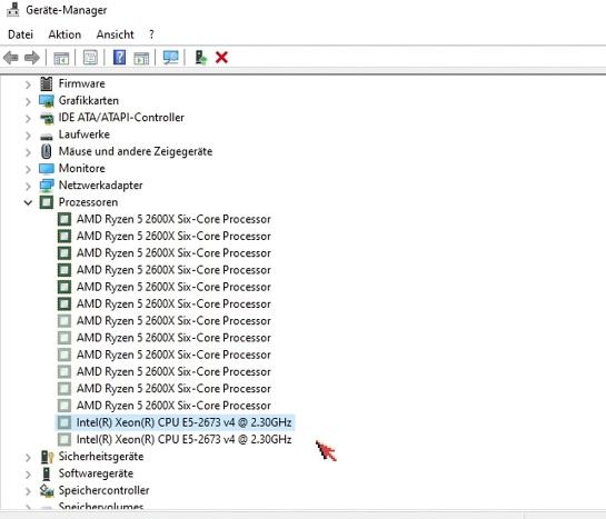

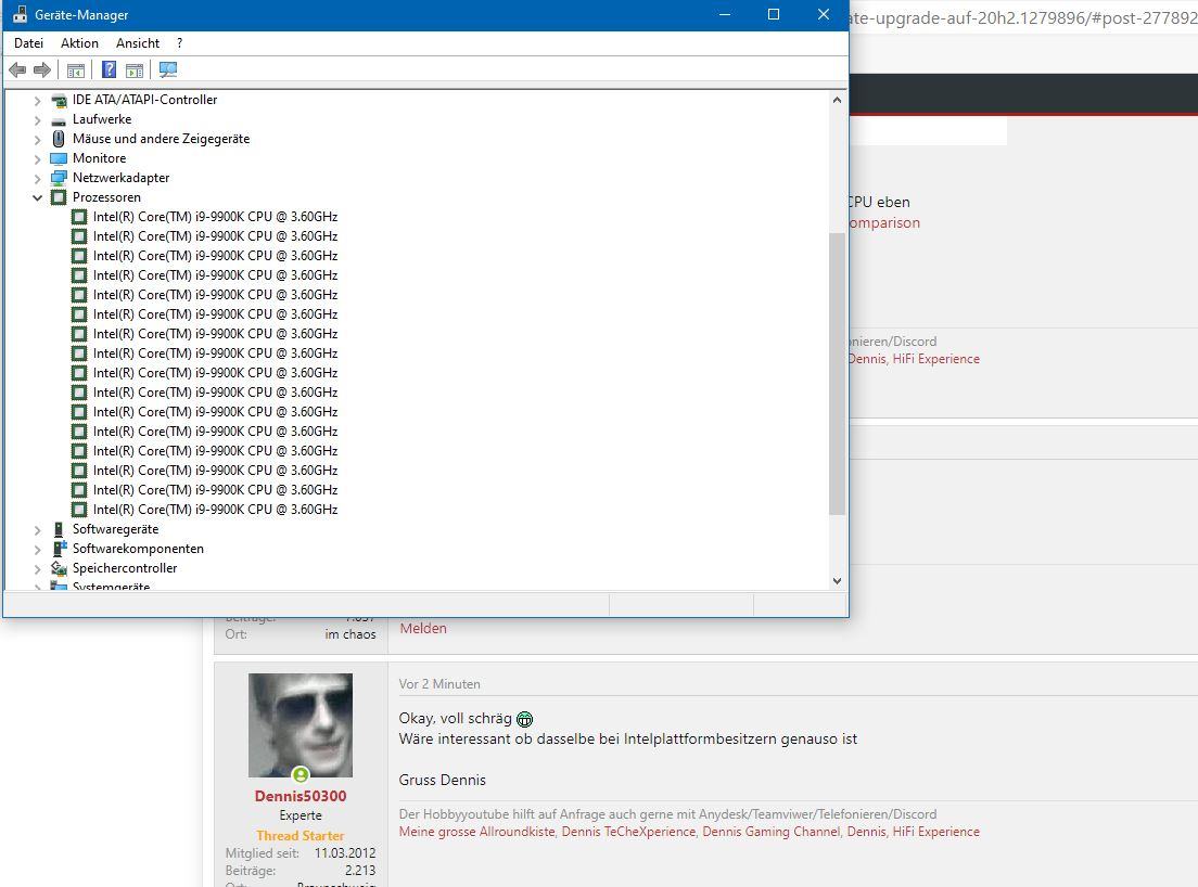

Ich hab die 2004er die ganze Zeit betrieben, System lief immer nur auf der Hardwarebasis meines Ryzen 2600X, das OS hat niemals einen Intel gesehen, habe die Tage nun
mit dem Media Creation Tool diese Upgrade-Installation gemacht auf die 20H2 und als ich nun mal wieder SMT deaktiviert hab im Bios und mir ausgeblendete Treiber anzeigen
lasse im Geräte-Manager nun diese Entdeckung.
- Intel Xeon E5-2673 v4 @2.30GHz
Was ist denn da losgewesen ? :d
Ich kann es mir nicht erklären, ergibt einfach überhaupt keinen Sinn, man könnte jetzt mit Aluhut auf etwas behaupten aber naja...,
ich bin kein Verschwörungstheoretiker, aber das ist wohl äusserst merkwürdig ne
Gibt es diese CPU überhaupt, gleich mal nachgucken...
Edit:
Offenbar gab es diese CPU durchaus, 20 Kerne, 40 Threads, Server CPU eben
Aber was zur Hölle hat das mit meinem Ryzen-System zu tun :d
Gruss Dennis
Okay, voll schräg :d
Wäre interessant ob dasselbe bei Intelplattformbesitzern genauso ist
Gruss Dennis
Sieht eher nicht so aus. 20H2 ebenfalls per MCT installiert.

Ja, "ausgeblendete Geräte anzeigen" an .. und ..

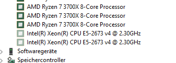

Hier Windows 20H2 in einer VM. In Version 2004 war das noch nicht so.
Auch mit Intel CPU, aber hier mit einem anderem Modell

1) natürlich nicht 🤪 schaue heut abend noch mal
2) Update
edit: So, Ansicht umgestellt und zack, sind meine beiden Xeons auch da.

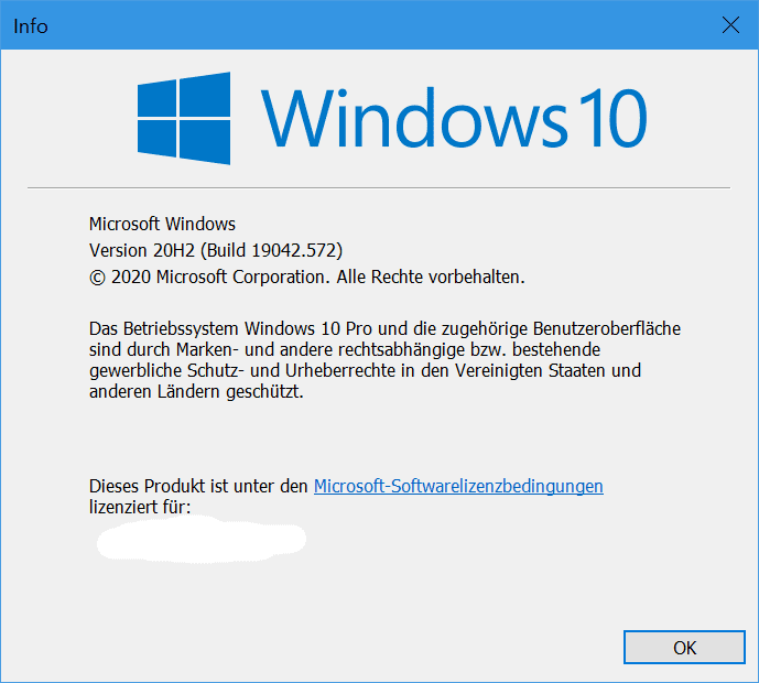

Hab das einfach von der Microsoft Webseite gezogen und geupdatet mit deren Tool.
Hier die Versionsnummer:
Und bei dir steht ein 7800X in der Liste der ausgeblendeten Geräte? Wtf... weird.
gruß
hostile
Nerin, das ist meiner, kam wohl falsch rüber ^^
Es 2673 v4 zeigt da an.
Man, ich dachte schon, wie kann das sein...
Letztendlich sind das ja nur Registry-Keys die mit ausgeliefert wurden.

Ich bin auf der Releaseversion 19042.608, das ist der Build, der diese Woche offiziell verteilt werden wird. CPU ist eine 6700k, allerdings meine ich, dass ich noch eine 2700k hatte, als ich auf W10 gegangen bin. Bei mir wird nur die eingebaute CPU angezeigt.
Interessant wäre mal ein Diff von einer Registry vor und nach der Installation von 20H2. Ob die noch mehr ausgeliefert haben, was nicht ausgeliefert hätte werden sollen.

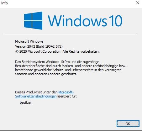

Bei mir ging der Weg über 20H1 mit allen Patches, bis die 20H2 als Final erschienen ist inklusive MCT Build 19042.572. Ich war auf der 19041.572 und habe nur das Enablement-Package windows10.0-kb4562830-x64.cab über DISM eingespielt. Fertig.
Meine Version ist wie folgt, kamen bislang keine Updates über das Windows-Updates nachdem ich das MCT genutzt hatte

Ich habe mir das Changelog für meinen zusätzlichen Patch angesehen. Da ist mir nichts aufgefallen, was direkt mit dem Phänomen zu tun hat, was bei euch auftritt. Kann sein, dass es wirklich an dem Weg liegt, den ihr genutzt habt. Das wäre einer Meldung wert über die Insiderkanäle oder als Frage bei MS Answers.

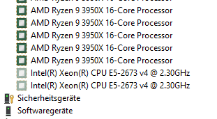

Man findet durchaus auch noch mehr :-)
Gruss Dennis

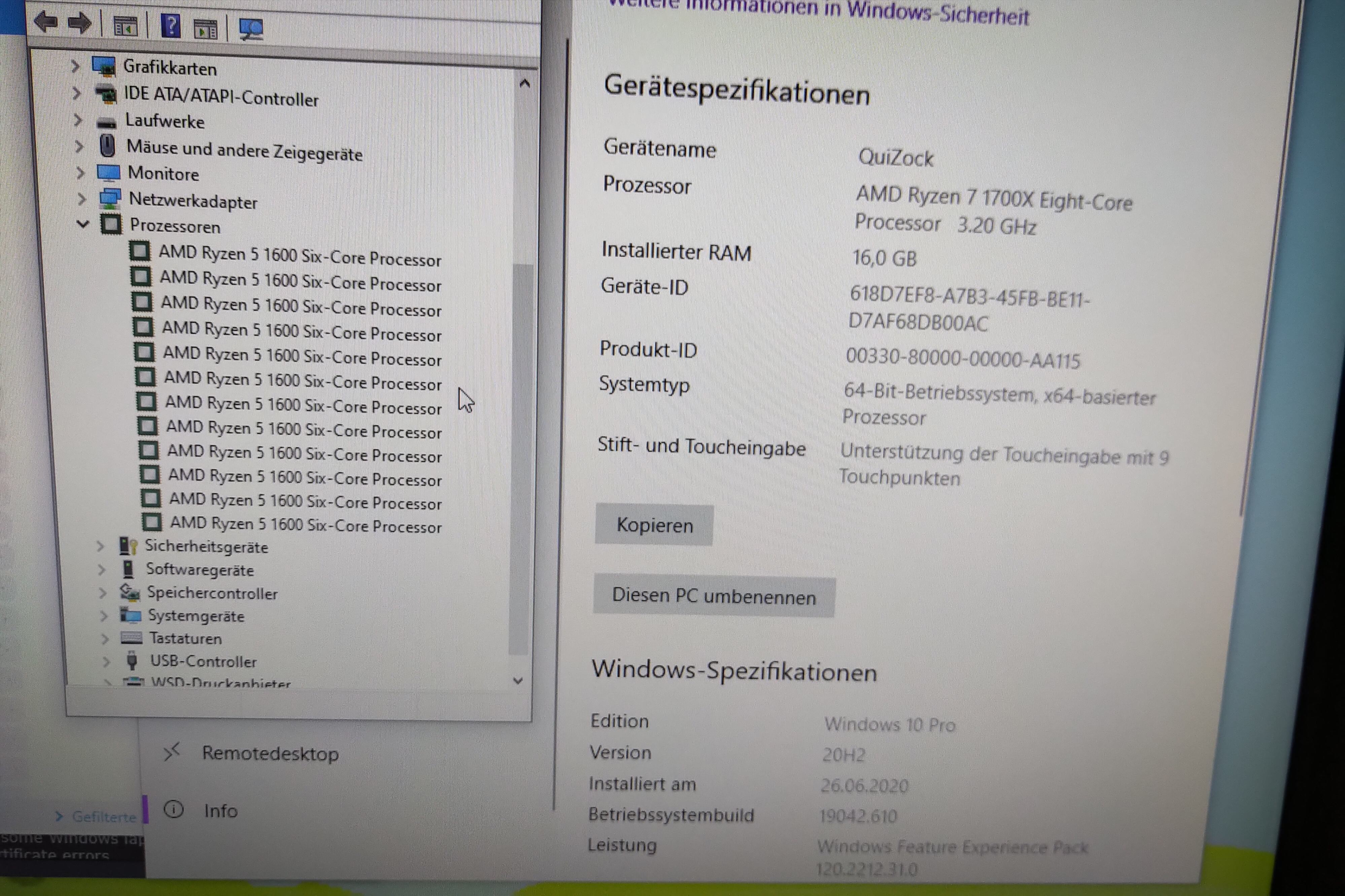

Ich habe gleich zwei verschiedene CPUs verbaut seit 20h2 ;)
