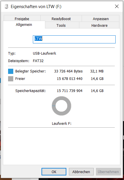

Ich würde hierzu nochmal eure Unterstützung benötigen.
Ich habe hier im Marktplatz einen 5600X ergattern können und jetzt muss ich das BIOS von meinem Motherboard für ihn Updaten, wobei aktuell folgendes Problem besteht.
UPDATE: Konnte das Problem selber beheben - Grund war, dass ich den USB in der falschen Schnittstelle hatte.
Jetzt ist aber ein andere Fehlermeldung "Selected file is not a propper BIOS!
Anbei 2 Screenshots vom USB-Stick
(Ich habe mir die Update Version (PRIME-X470-PRO-ASUS-5861) heruntergeladen und auf dem USB Stick exportiert und ab dann alle Schritte wie in der Anleitung von ASUS vorgegeben sind gemacht. AUSUS Vorlage - "https://www.asus.com/de/support/FAQ/1012815/"
Bis hier her lt. Bild funktioniert alles wie geplant. Doch nachdem ich bei EzFlash - Do you want to read this file? aus YES gehe kommt die Meldung Do you really want to update BIOS nicht. Also nach dem Lesen von dem File geht es nicht weiter.
Was soll ich tun, hat jemand eine Ahnung?

Wenn ein Tool oder das Bios selbst beim Flashen meldet, dass die Datei nicht ok ist, dann auf keinen Fall flashen! Lieber einen anderen Stick versuchen und das Bios nochmal neu herunterladen.
Du kannst das Bios auch aus dem Bios heraus flashen oder sogar über die recovery Funktion. Auf der Support Seite von Asus sind in der bios update pdf ja mehrere Varianten gelistet.
Du solltest erst einmal schauen, welches Board du genau hast (dafür kann man auch CPU-Z nehmen).
Und den Namen ändern von "PRIME-X470-PRO-ASUS-5861.CAP" nach "X470.cap"
das mit dem Namen habe ich geändert.
nach langem googeln habe ich jemanden im youtube gefunden der genau das gleiche motherboard und cpu hat wie ich. und er hatte den gleichen fehler. er hat im video eine genaue anleitung gemacht was zu tun ist.
fazit: ich muss um auf das aktuellste bios zu kommen zuerst eine ältere version „5007“ installieren. danach die aktuellste version die online verfügbar ist installieren und erst dann lässt sich die aktuellste 5861 bios version über usb installieren. bin in diesem moment gerade beim step2 (dem online bios) die 5007 hat funktioniert
boa hab ich lange gebraucht um das raus zu finden
Update: Ich bin jetzt fertig und alles hat funktioniert. Musste jetzt halt 3 unterschiedliche Versionen nacheinander installieren bis ich die aktuellste drauf hatte
