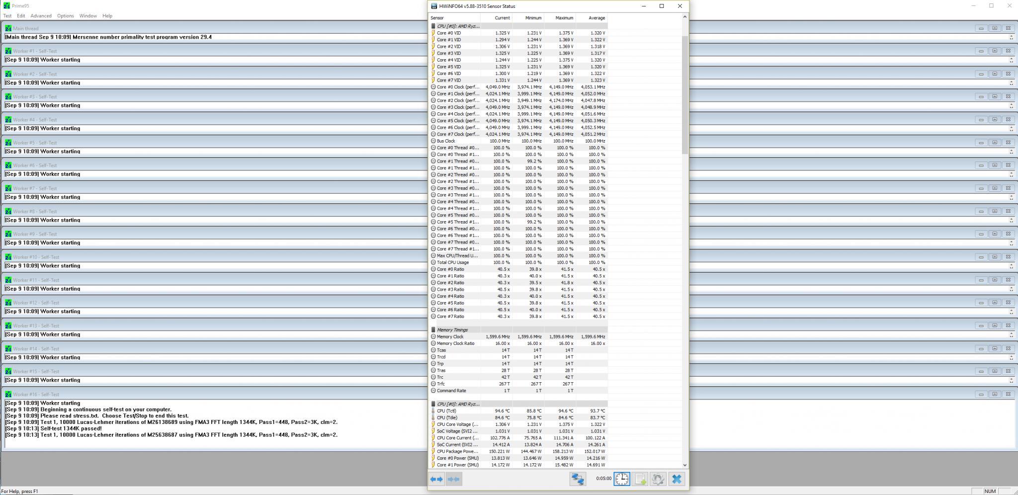

Ich schmeiss mal Prime an und schau mal nach nem Wert.

ftt1344 5min
