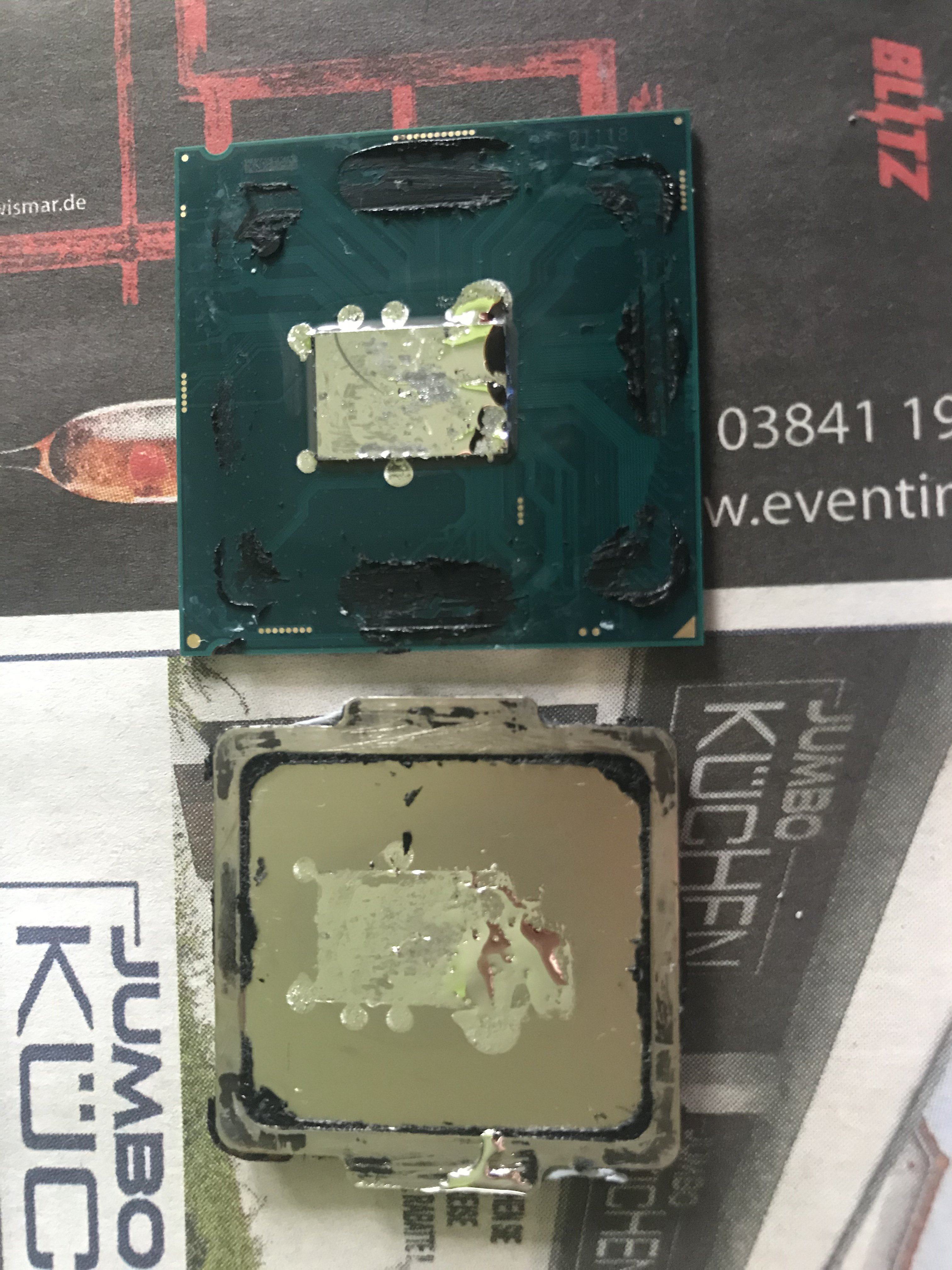

So jetzt habe ich ihn auseinandergenommen.
Es ging mir schon fast zu leicht, als ich den HS runter hatte wusste ich auch warum.
Es war schon Flüssigmetall drunter, aber viel zu viel. Und nix abgedeckt.
habe dann etwas weggenommen und getestet mit Cinebench R20 aber schnell wieder um die 90 grad und gedrosselt.
So bringt das auch nix. Da musst Du alles schön sauber machen, also alle alten Reste weg und dann sauber neu auftragen.
So sieht es gereinigt aus: Und so, wenn das FM sauber aufgetragen wurde:
Das, was Du da hast, ist ein grauenhafter Unfall.

Habe leider nix hier. Mache ich es jetzt sauber und nehme erstmal WLP oder lassen und warten bis neue da ist?
