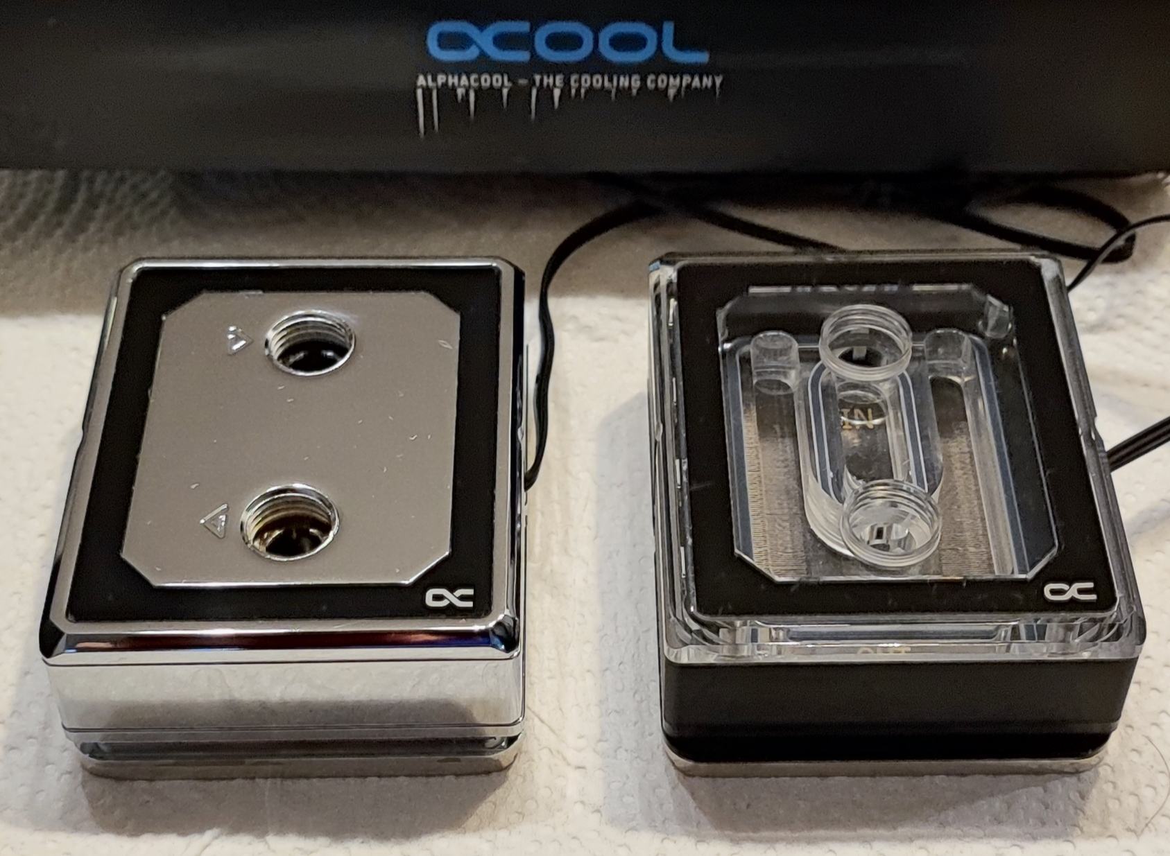

Der Block an dem wir hier arbeiten ist ein Alphacool XPX Aurora Pro. Er wurde eigentlich für HEDT Prozessoren gemacht und dementsprechend groß ist auch seine Bodenplatte.
Bei den neueren Varianten ist auch eine Montage für AM4 / AM5 dabei - was für die meisten Consumer sicher interessanter ist.

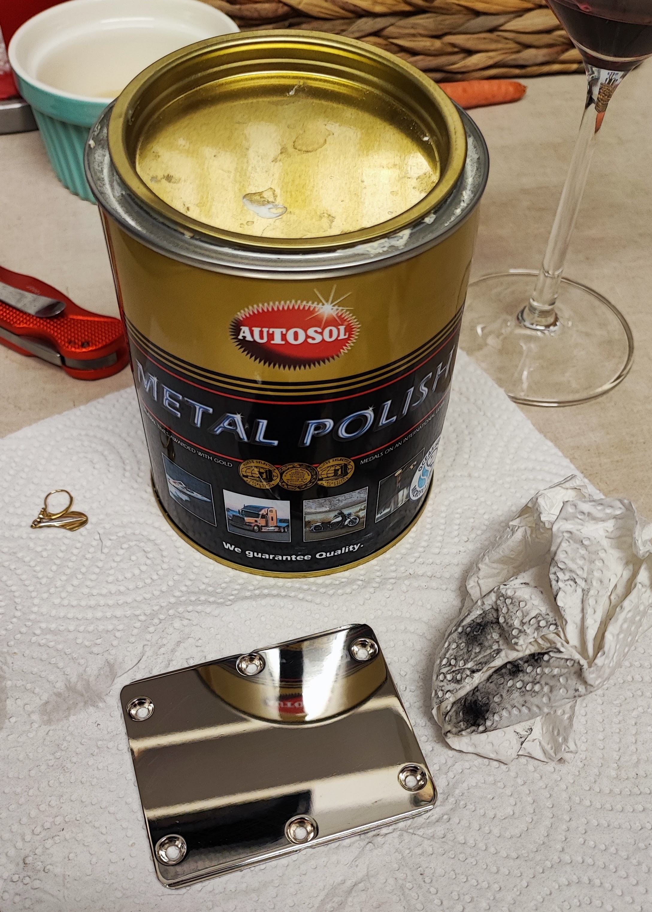

2. Bodenplatte außen säubern/polieren
  • Ich verwende hier (ausnahmsweise) ein wenig Autosol Chrom Politur, die gleichmäßig und sanft verrieben wird - dieser Schritt ist eigentlich nicht notwendig, die abrasive Paste sollte nur verwendet werden, wenn "störende" Kratzer vorhanden sind
  • Polieren mit blankem Küchenpapier für einen schönen Glanz - das alleine ist zumeist ausreichend

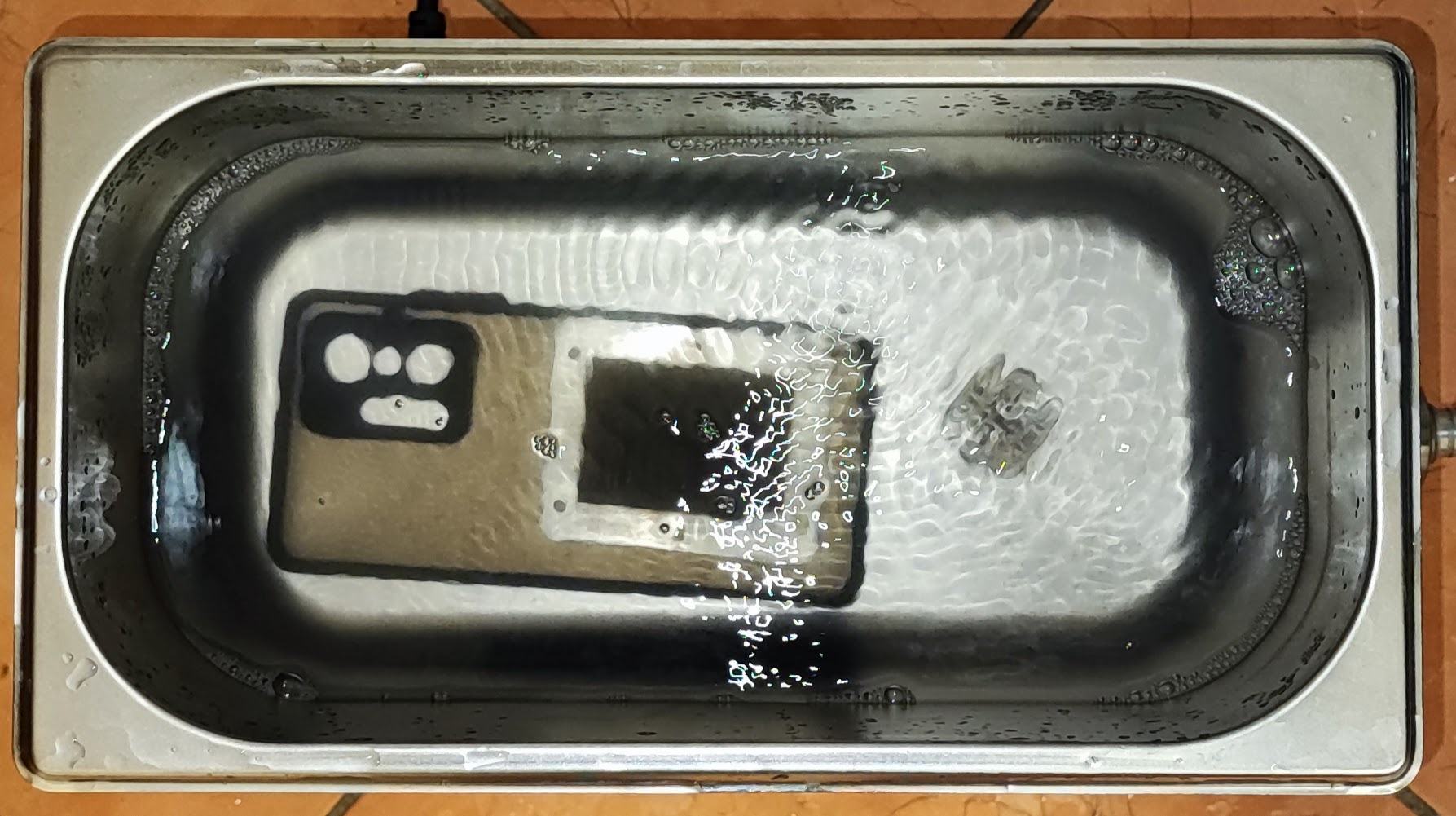

3. Kurzes Ultraschallbad oder langes Bad in heissem Spüliwasser
  • Bei der Reinigung von Farbzusätzen wirkt das Ultarschallbad wunder. Die Bodenplatte ist faktisch innerhalb von wenigen Minuten komplett frei von Farbe. Was besseres gibt es nicht zur Reinigung filigraner Bauteile.
  • Wer kein Ultraschallbad hat, der legt ein Stück Stoff (alter Unterhose) in einen Kochtopf und darauf den Kühlplatte der CPU. Das Spüli-Wasser im Topf erhitzt man vorab auf ca. 60 Grad (max. 80 Grad), das ist unbedenklich. Wichtig ist, dass der Kühlerboden von der heissen Platte des Kochtopfes gut isoliert ist.
  • Egal ob Ultrasschallbad oder Kochtopf - wir wollen nie Metall auf Metall Kontakt (ich verwende meine Smartphone-Hülle als Isolation)
  • Ich verwende gefiltertes Leitungswasser. Destilliertes Wasser (entionisiert) kann die Nickel-Oberfläche angreifen, da es dem Metall Ionen entzieht. Folge: Nickel wird milchig mit der Zeit.
Anmerkung: Ein Ultraschallbad liegt bei ca. 100-200 Euro und lohnt sich, wenn man öfter Schmuck, kleine Bauteile etc. säubern möchte.

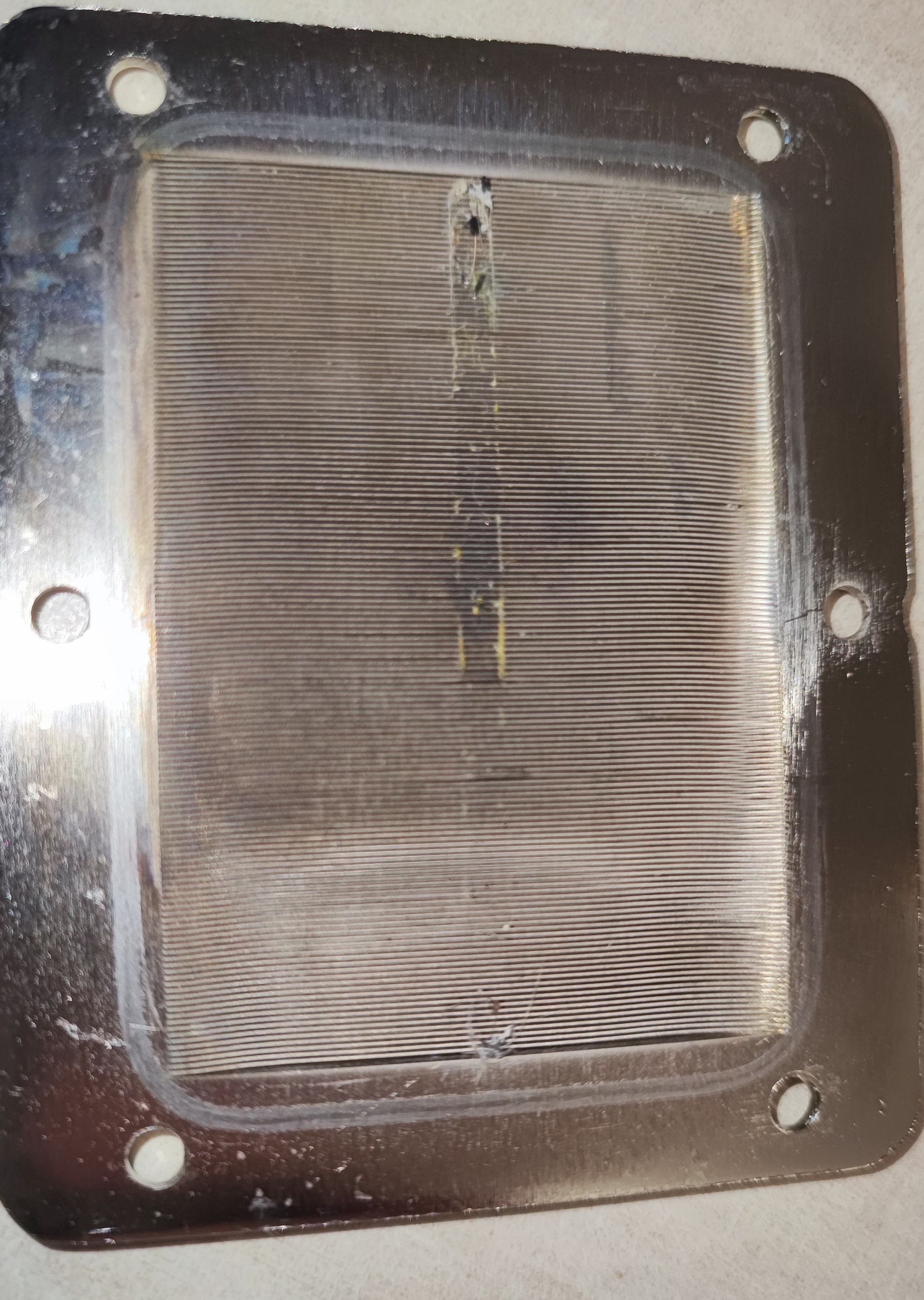

Obwohl der Kühler initial nicht so verdreckt war, da glücklicherweiße keine Farbzusätze verwendet wurden - so sieht man schon einen deutlichen Unterschied:

Nebendrann seht Ihr schon den neuen Alphacool XPX Pro Full Brass. Ein Schwergewicht, dass ich persönlich super sexy finde.
Kein Plastik - dafür extrem schwer. Sieht Premium aus und fühlt sich auch so an.
Werde ihm demnächst mal gegen meinen TechN AM4 antreten lassen.

Klappt auch gut, es sei denn Deine "Rillen" sind schmaler als die Borsten der Zahnbürste. Bei GPU oder älteren Kühlern kann man das schon machen. Bei neueren CPU Kühlern in oberen Preissegment (TechN AMD, XPX Pro) scheinen die wohl extrem schmal zu sein. Fraglich ob das mit der Zahnbürste klappt und ob man bestimmt Teilchen nicht eher reindrückt. Wäre mir zu unsicher.
Unter einer Lupe hatte ich mal durchsichtige Plastik-Klumpen (evtl. vom Schlauch) und schwarze Farbreste vom Radi-Gewinde. War alles nur mit Lupe erkennbar. Seit dem immer Wasserfilter, in dee Hoffnung es hilft.
